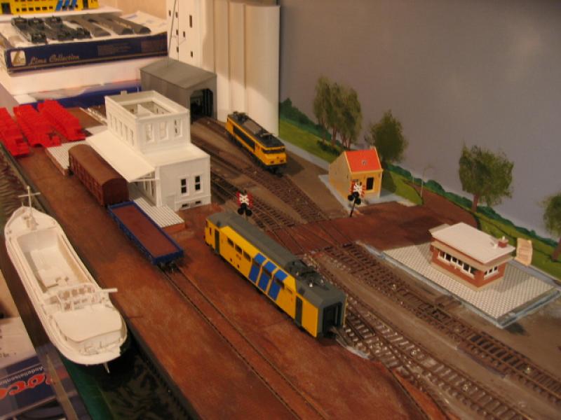

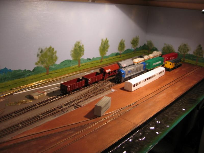

Hey,
Ik zal even een paar foto`s laten zien.
Let vooral niet op de geparkeerde treinen.
Ben nu nog met de scenery bezig tussen de klussen door.
Dit geheel is twee meter lang en ca. 50cm breedt.
Nu de scenery nog verder detailieren.
Als je op de eerste foto kijkt, zie je onderin 3 sporen, in de middelste een kadee magneet spoel, en onder het rechtse spoor een kadee permanente ontkoppel magneet.
In totaal liggen er 2 ontkoppel spoelen, en 4 magneten op logische plekken.
O.a. op de middelste foto voor het wissel, en de onderste foto voor het seinhuis.
Achter het wissel onder het straatspoor ligt ook een magneet verstopt.
Mvg, Marcel

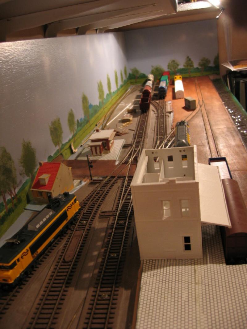

Leuk man, haventje erbij, weegbrug.. (die was ik nog vergeten..) ziet er goed uit! Hoe is dat spoor achter het laatste lichtgrijze perron met de rest verbonden? (2e foto achteraan..)

Ik denk wat jij ziet en bedoeld op de 2 e foto, dat dat messing profielen zijn die daar liggen.
Ben namelijk nog wat seintjes aan het maken.
Wil nog een rouwbrief(rangeerlantaarn) en een buiten dienst gesteld vertreksein maken.
Op die foto waar de goederen wagens op staan is het laatste spoor(hoofdspoor).

Yep, de timesaver kan ik eruit halen. Ik herken t.o.v. het originele ontwerp van John Allen een extra spoor waar de 1600 op staat en de omloopsporen zijn wat langer.
Grappig, nu je zegt dat er profielen liggen valt het pas op, ik vond het al raar dat op de andere foto's dat spoor ineens niet meer terug te vinden was

Wat heb je met die muis gedaan dan op foto 3?

Uitgehold, experimenteerprintje erin met een transistor, een koelplaat, een kortsluitweerstand en een gelijkrichterbrug met condensator. En een schakelaar voor de rijrichting en potmeter voor de snelheidsregeling..
