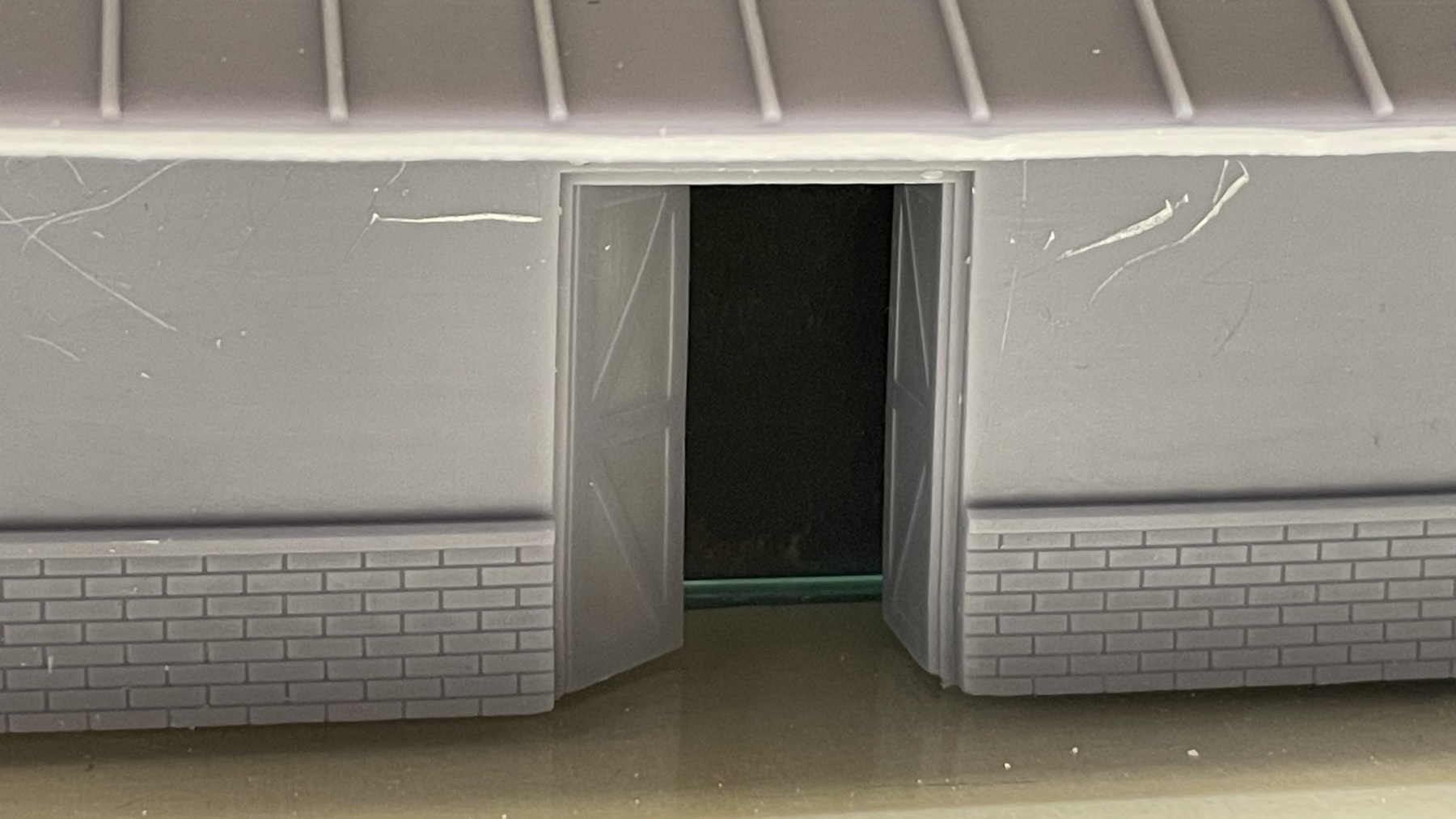

Ik wil alles meeprinten dus de deuren ook, zitten ok vast aan het kozijn, op dikste punt zijn de deuren 0,7 mm dik, eens kijken of dat ook nog kan. Als ze mislukken snij ik ze er wel van af

Vanmiddag deel 2 van de goederenloods geprint. Ben er redelijk tevreden mee. De deuren (op dikste punt 0,7 mm dik, zijn prima gelukt. Bedachte koppeling met v- vormige “messing & groef” werkt ook.
Alleen is dak aan 1 kant best wel stuk (ca 1 mm) gekrompen waardoor de aansluiting bij de goot niet goed is. Ga ik voor deze loods niet aanpassen omdat dit toch de kant is waar je niet tegenaan kijkt. Verschil camoufleer ik tzt wel met iets.
Ga wel eens uitzoeken of dit nog te voorkomen of minimaliseren is.
Deel 3 ben ik nog mee bezig in Onshape dus zal nog wel 2 weken duren voordat die uit de printer is.

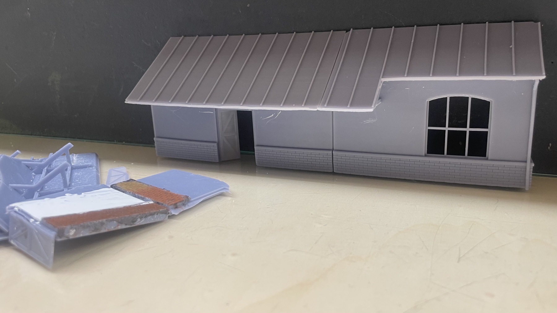

Inmiddels ook ontdekt dat je ze niet op de grond moet laten vallen
Binnenkort printer maar weer aanslingeren. Restanten bevordert tot kleurtest objecten.

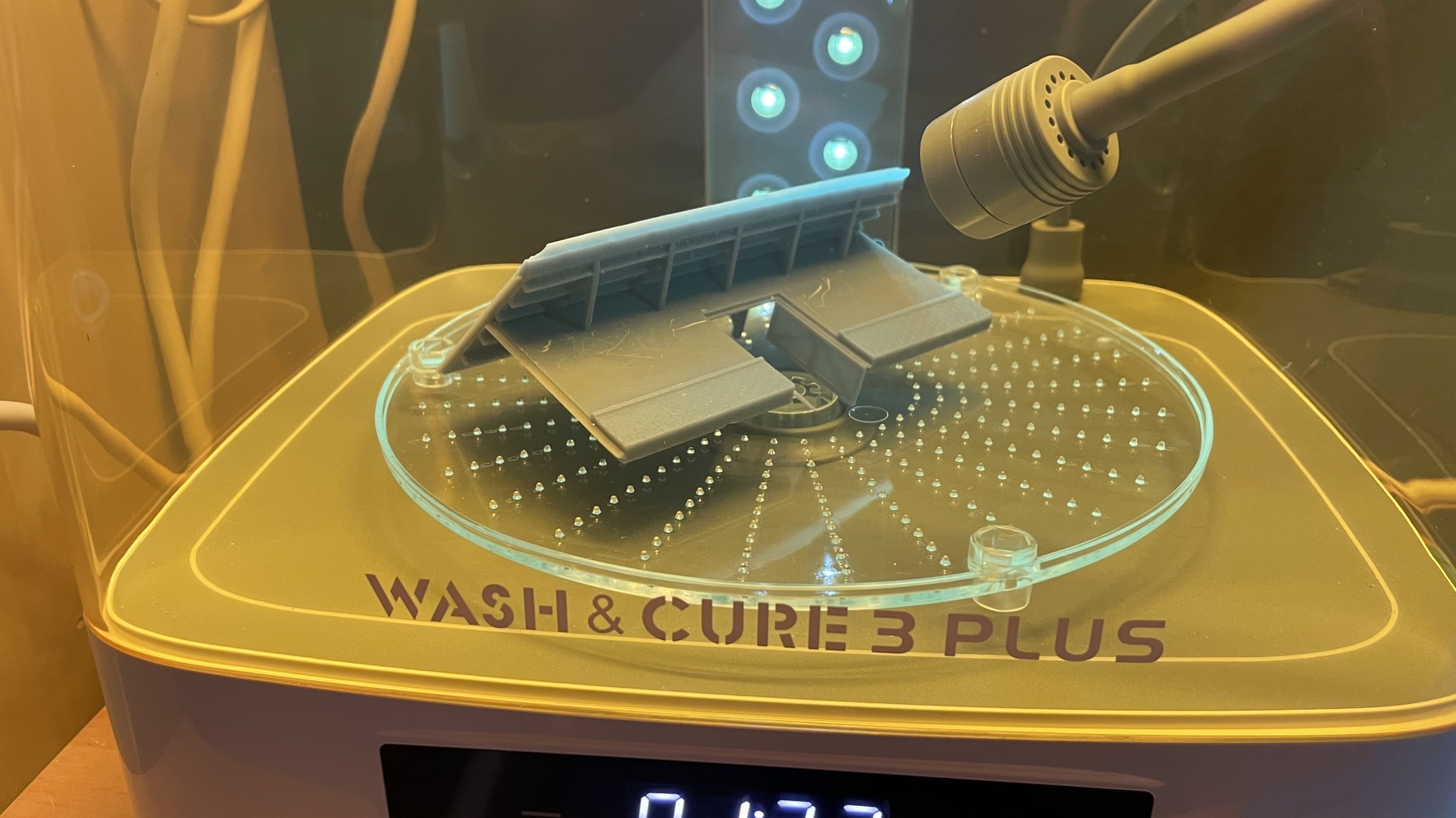

Kleren beetje Wim,
Printer staat al weer te rammelen dus vanavond is 1 deel weer gefixt, maak de print nu wel met holle ruimten in de dikke delen. Eens kijken of dat scheelt met het kromtrekken. Zit uiteindelijk nog in de experimenteer fase.
En de brokstukken gebruik ik voor wat kleur testjes.
Van 1 deel is bij nadere inspectie alleen stukje van het spant afgebroken. Die is dus nog wel te repareren, als ik het ontbrekende stukje tenminste nog kan vinden. Zo nog even zoeken....

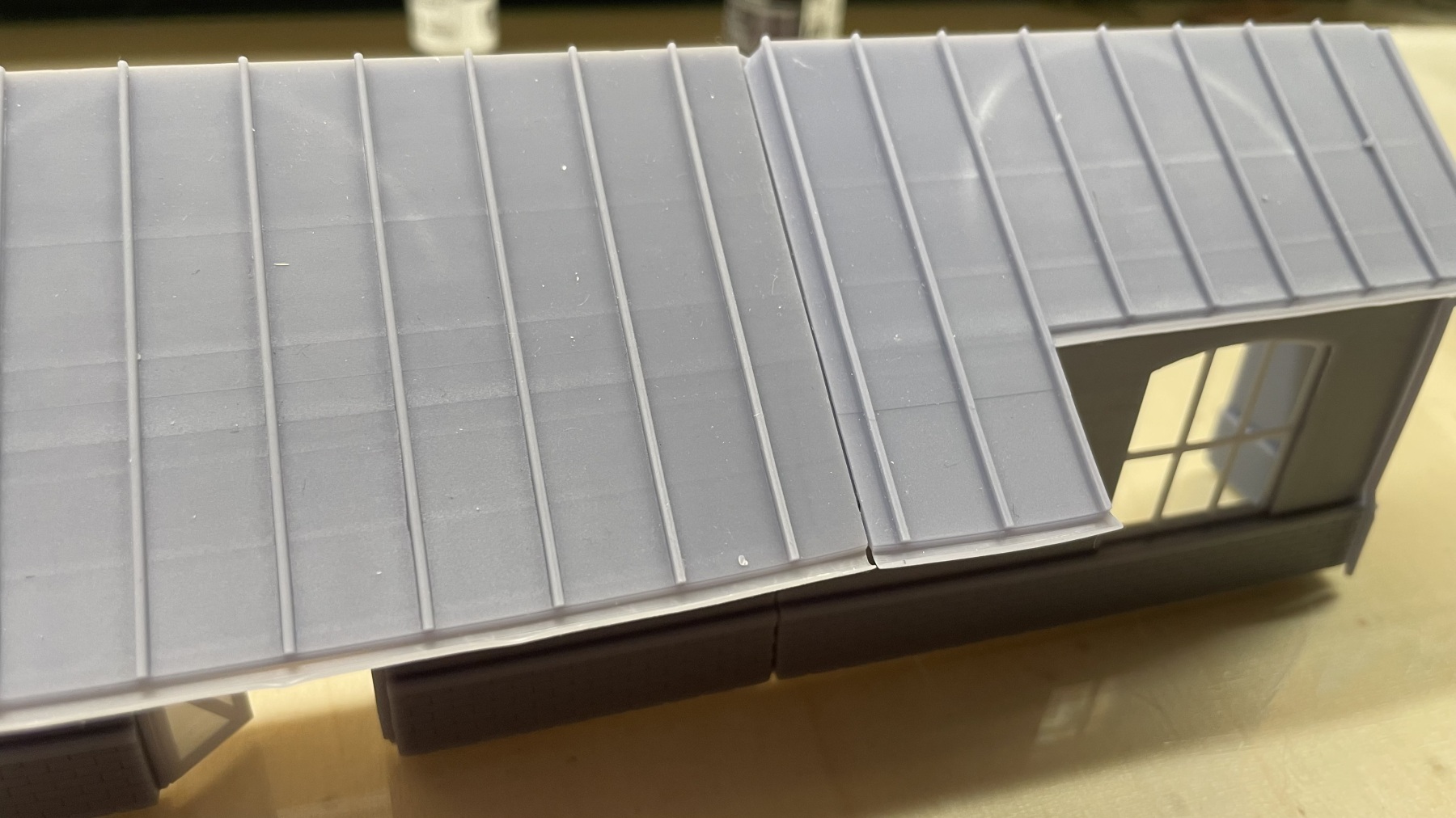

Nieuwe is bijna klaar ✅
Heb nog een paar cent resin bespaart, dak en muur zijn deels hol….
Am Ende der Strecke
Den gamla sågverket (gepland)
Berichten: 6748
Re: Bahnstrecke 5867
Reactie #3777 Gepost op:
om 19:20:06 »
Alleen de brokstukken nog opruimen….
Sluiten nu wel beter op elkaar aan.
Am Ende der Strecke

Mooi aansluitend Frank, die groef werkt dus goed?
