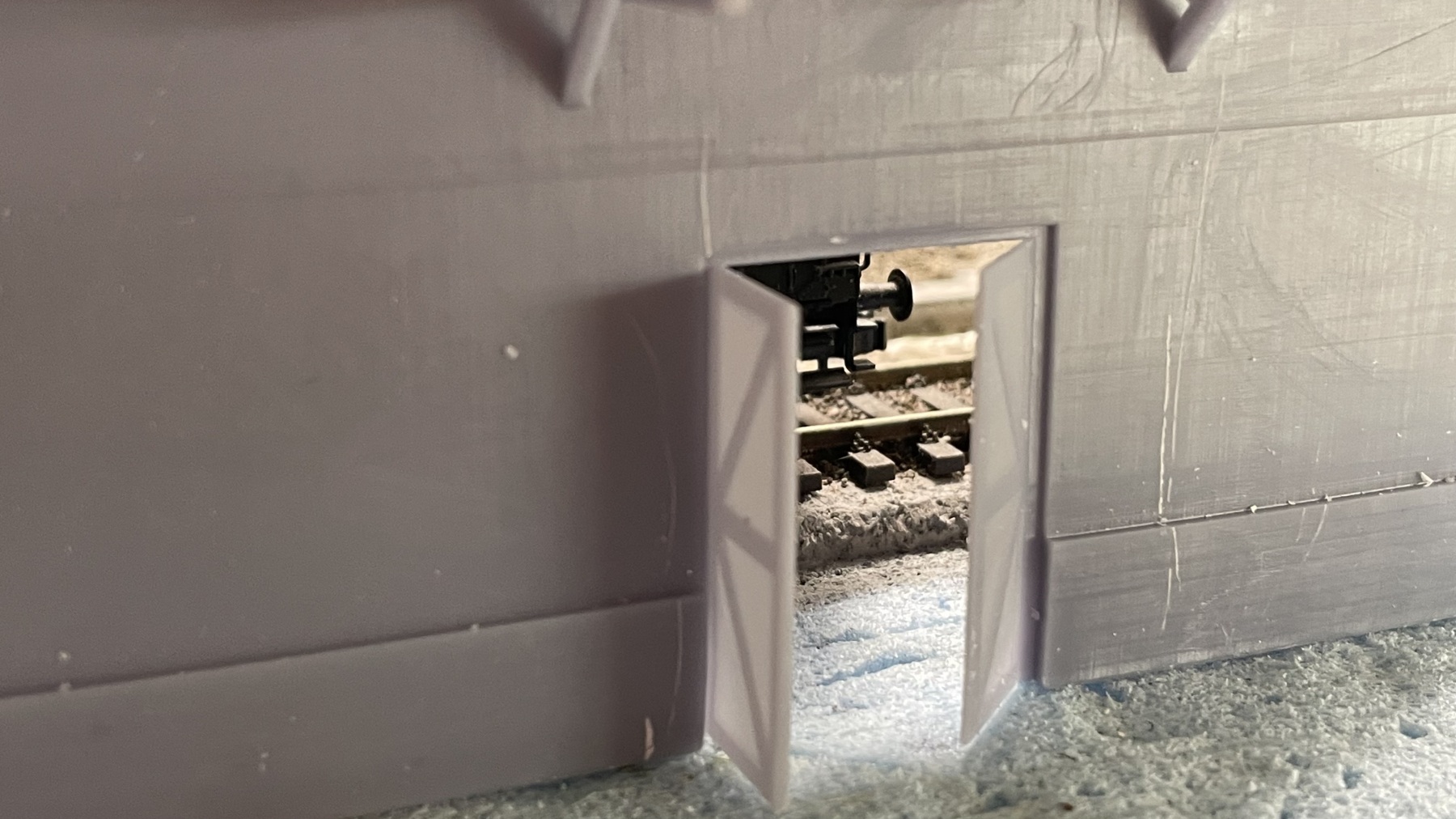

Ik wil alles meeprinten dus de deuren ook, zitten ok vast aan het kozijn, op dikste punt zijn de deuren 0,7 mm dik, eens kijken of dat ook nog kan. Als ze mislukken snij ik ze er wel van af

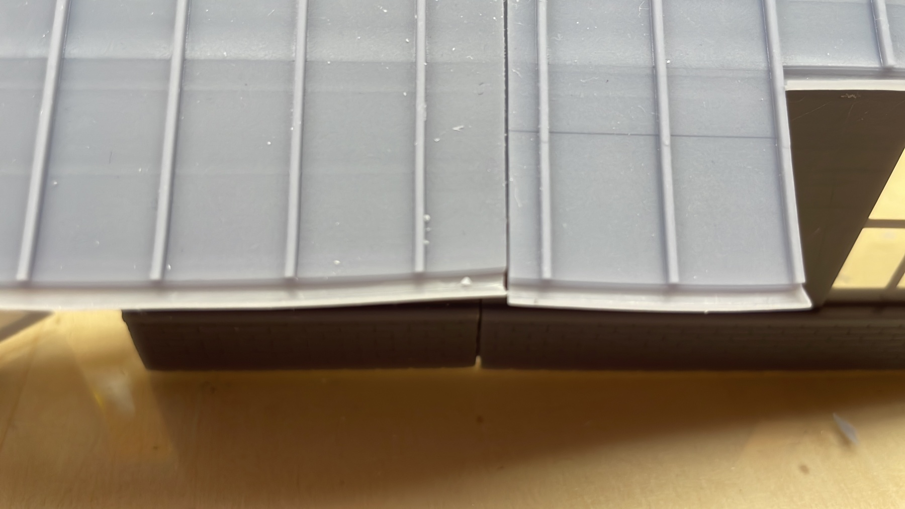

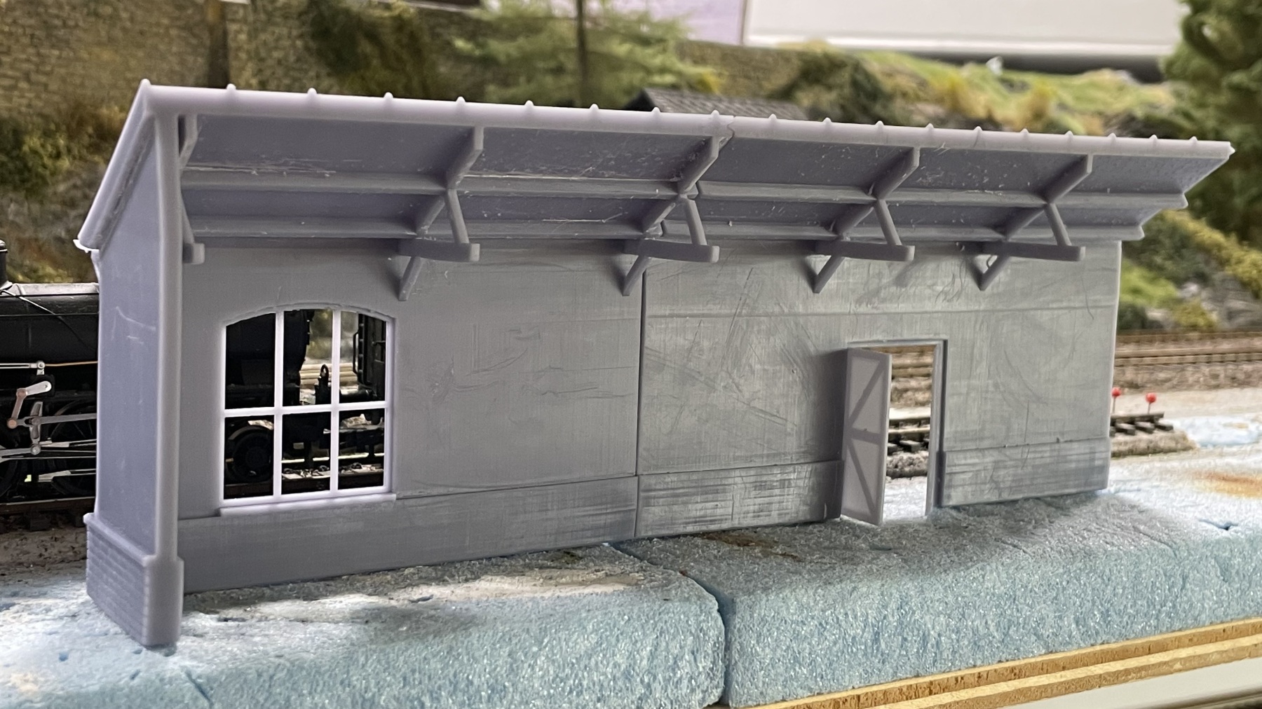

Vanmiddag deel 2 van de goederenloods geprint. Ben er redelijk tevreden mee. De deuren (op dikste punt 0,7 mm dik, zijn prima gelukt. Bedachte koppeling met v- vormige “messing & groef” werkt ook.
Alleen is dak aan 1 kant best wel stuk (ca 1 mm) gekrompen waardoor de aansluiting bij de goot niet goed is. Ga ik voor deze loods niet aanpassen omdat dit toch de kant is waar je niet tegenaan kijkt. Verschil camoufleer ik tzt wel met iets.
Ga wel eens uitzoeken of dit nog te voorkomen of minimaliseren is.
Deel 3 ben ik nog mee bezig in Onshape dus zal nog wel 2 weken duren voordat die uit de printer is.
