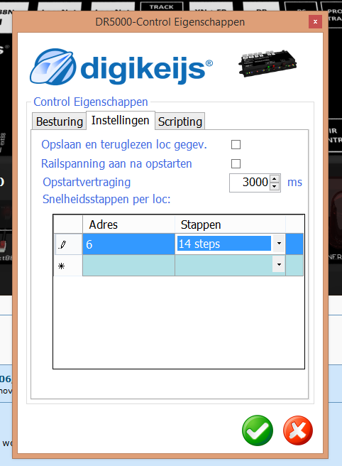

Wie kan mij verder helpen met een Roco kraan 40106.
Via de DR5000 van digikeijs het decoderadres uitgelezen.
Hierbij de waarde van CV 1 = 29 gevonden.
Maar de kraan reageert op dat adres helaas niet.
Nu zijn mijn vragen:
Moet het ledje bovenop het dak al gaan branden als er voeding op de draden aangesloten wordt.
Moet er perse een joystick bij gebriukt worden ?
Is de kraan met de DR 5000 niet te bedienen ?
Gecontroleerd: Spanning komt binnen tot aan de sleepcontacten aan de onderzijde van de kraan.
Ook dit draadje https://forum.beneluxspoor.net/index.php?topic=58245.0 al geraadpleegd, maar geeft geen oplossing voor mij.
Nog even ter info: Kraan is via via uit een erfenis zonder gebruiksaanwijzing.
Alvast bedankt. Jos. ( En Bert bedankt voor de topic naamsverandering )

Ik heb ook wel even moeten puzzelen voordat ik mijn Roco kraan via mijn TwinCenter kon aansturen. Ik bleek dat mijn kraan adres 8 had en dat ik de aansturing op 28 stappen moest zetten. Dan werkt het prima met F0 en F1. Zowel via het TwinCenter en in Koploper. De LED op het dak geeft dan welke functie (draaien, hijsen, giek op en neer) actief is.
Met beste groeten,
Dirk Meijer

Even de stand van zaken bijwerken.
Met de Roco muis de kraan adres 6 en 14 stappen ingegeven.
Daarna werken alle functies.
Maar bij gebruik van de DR5000 werken geen van alle functies.
En vindt daar met geen mogelijkheid de instellingen om 14 stappen in te stellen.
Dus kan de kraan ook niet via Koploper bedienen.
Jos
  • Berichten: 6931
Re: Roco digitale kraan 40106, i.c.m. DR5000 reageert niet.
« Reactie #14 Gepost op: 30 November 2019, 17:20:32 »
Zeker wel. Dat kan hier, in te stellen per lok adres:
Gr, Ben.
