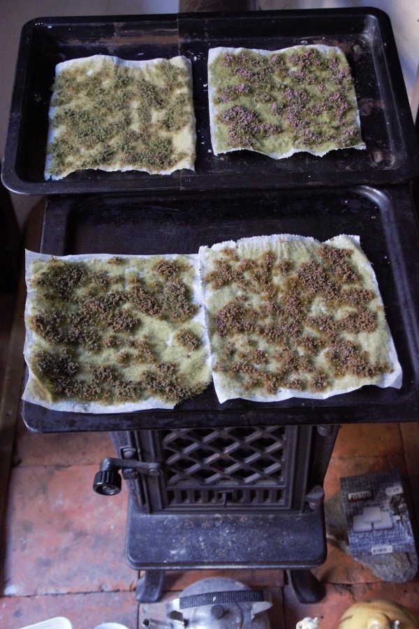

Affijn, heide.
Na het gefrot met gras (basis 2mm, en daaroverheen plukken van 4,5 en 6,5mm)
Hierop doorgeborduurd.
Schuim gemalen en voorzien van 4 kleuren: paars, groen, bruin en olijfdrabbig grijs.
Nogmaals 4 grasmatjes gemaakt op bakpapier
Op de lange vezels licht verdunde houtlijm gestreken met een plat kwastje
Hier de gemalen-schuim-korreltjes op gestrooid in telkens andere verhoudingen.
Met de klok mee, vanaf linksboven:
-Voorjaar  (olijfdrabbig grijs en groen)
-Zomer  (groen en paars)
-herfst  (weinig paars, veel bruin)
-winter (bruin en olijfdrabbig grijs)

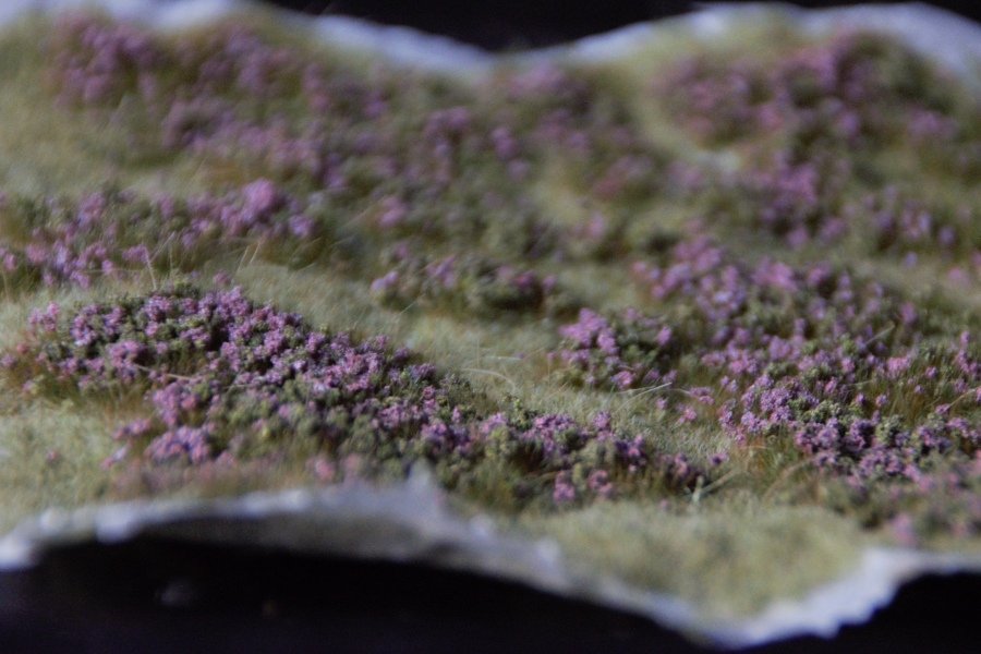

De winterheide van dichtbij:
Nu die rijp nog aanbrengen. Wordt aan gewerkt...
De zomerheide van dichtbij:
Ik kan hier wel mee leven, geloof ik. 8)
