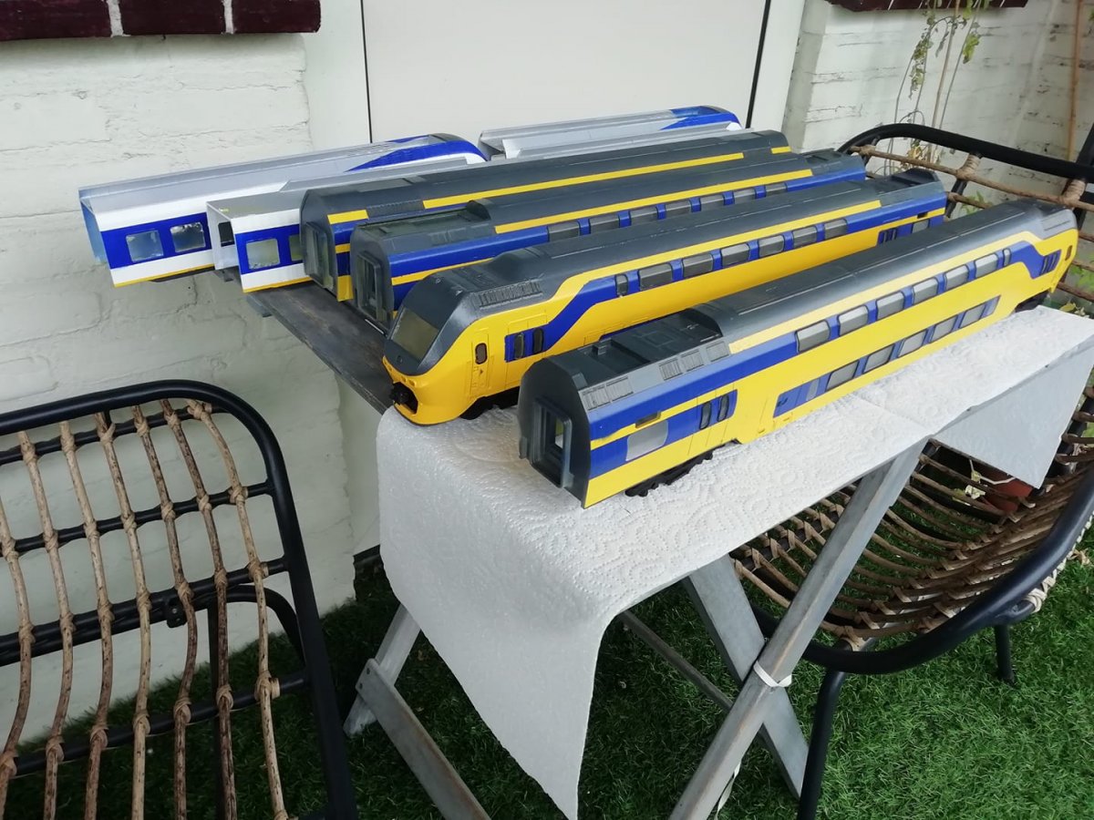

Bedankt voor de feedback heren!
Aangezien Nonpaints geen 7022 heeft in het assortiment, spuiten we hem gewoon met de 7016, is gelijk consistent met de 2 andere treinen die ik hier heb staan
Spuitbus voor groen en wit zijn besteld, dus morgen binnen.
Dit weekend (uhuh, ik ken mezelf, maak er morgen of woensdag maar van...) gaan we eens spuiten.

Ahhhh, ik gebruik een ander:
https://www.nonpaints.com/nl/motip-dupli-aerosol-art-ral-kleur-in-spuitbus-zijdeglans-400ml
Die van jou is Hoogglans en die van mij is zijdeglans.
geen idee of dat dus beter of slechter is?
Mijn verf kennis is heel slecht
edit: en die van mij is iets goedkoper
Hier foto van resultaat met zijdeglans
Laatst bewerkt op: 11 November 2019, 13:33:40 door Mitchell
