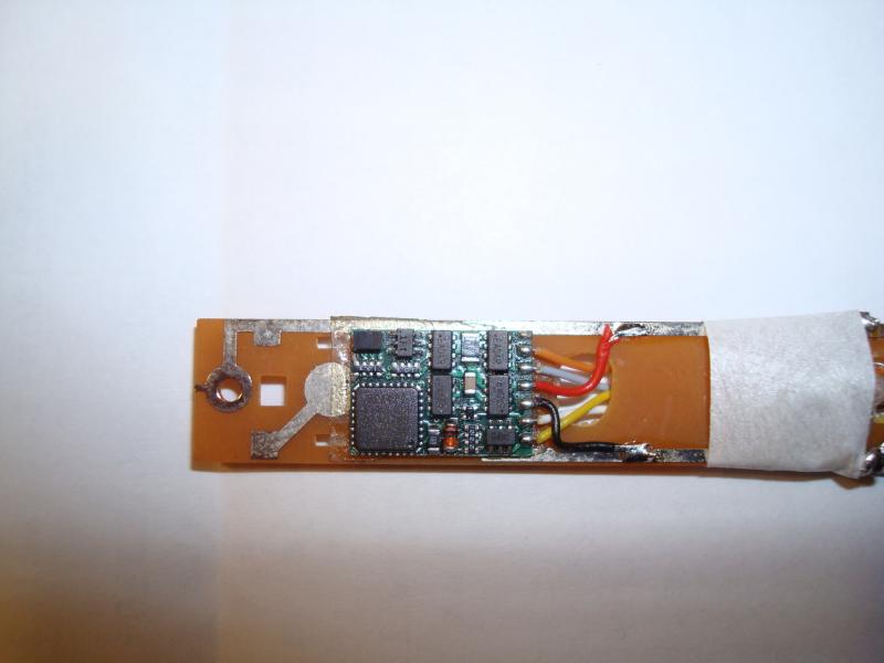

Ik heb een wadloper van Fleischmann (N spoor) gekocht die voorzien is van een decoder. Het lukt mij niet de loc te laten rijden. Het uitlezen van de decoder lukt niet. Krijg steeds een foutmelding. Ook het resetten van de decoder biedt geen uitkomst. Wellicht kan ik de oplossing vinden als ik weet wat voor decoder erin zit. Het opschrift op de print is:
Atmel, Mega8L, 8M10410 Korea-A, 3J4738.
Kan iemand mij helpen?

Pieter den Besten
  • Nieuwe gebruiker
  • Berichten: 7
Re: Wat voor decoder is dit?
« Reactie #8 Gepost op: 04 February 2008, 21:13:38 »
Ik heb een foto gemaakt. Hoe krijg ik de foto nu in het bericht?

Pieter den Besten
  • Nieuwe gebruiker
  • Berichten: 7
« Reactie #10 Gepost op: 04 February 2008, 21:29:38 »
Hier dan de foto. Als het goed gegaan is.
Wim Ros
  • BHV
  • Berichten: 7819
    • Perrongeluk
« Reactie #11 Gepost op: 04 February 2008, 22:39:04 »
Dat lijkt dus sprekend op deze decoder.
Een CT-Elektronik (Tran) DCX74D
Een top klasse decoder. Geschikt voor DCC.
Lok op de programmeerraisl zetten, en via CV byte mode lezen en schrijven. Zal geen enkel probleem moeten zijn.
Mvg
Wim.
« Laatst bewerkt op: 04 February 2008, 22:50:34 door Wim Ros. Reden: Juiste naam producent »
piksov
  • Berichten: 874
  • OpenDCC fan
    • Het rijk N op zolder
« Reactie #12 Gepost op: 04 February 2008, 22:40:44 »
ik blijf gaan voor de tran....
http://www.tran.at/Produkte/DCX74.htm
OpenDCC fan
