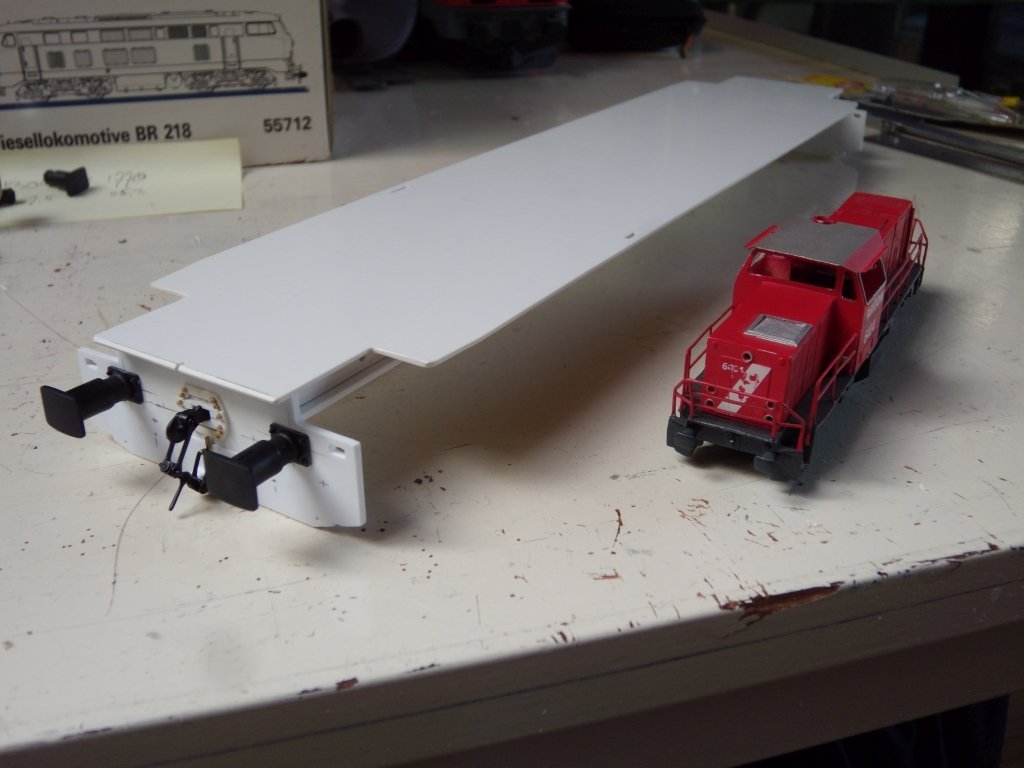

Een paar jaar geleden ben ik ook begonnen aan de bouw van een 6400 in spoor 1. Het onderstel is in ruwbouw klaar.
https://images.beneluxspoor.net/bnls/6400-spoor-1.jpg
Het onderstel in ruwbouw met een H0 variant van Kleinspoor ernaast
Ben me nu aan het beraden over een goede aandrijving en daar bouw ik dan de draaistellen omheen. Geprinte huiven en cabine zouden mij wel eens een heleboel uurtjes werk kunnen besparen

is dat frame alleen van kunststof?

Hoi Olaf,
Je frame ziet er goed uit.
Weet je al welke versie je wilt gaan bouwen ?
Waar heb je de rechthoekige buffers vandaan ?
De geprinte huiven en cabine in de hogere kwaliteit kunststof kan ik je echt aanraden.
Je bent alleen een tijdje aan het schuren
Succes met je bouw

Het wordt een geel/grijze NS-uitvoering of een NS Cargo met oorspronkelijke opschriften. Ik ben niet zo van het Railion met allerlei verschillende logo's en rode stickers op de cabine.
De buffers zijn van Hübner. Merk bestaat niet meer, maar in Duitsland zijn ze nog wel eens te vinden.
Ik had gehoopt dat de duurdere prints van de huiven meteen glad zouden zijn, maar helaas moet er dus toch nog geschuurd worden
Meer NS in spoor 1!

Hoi Olaf,
Bedankt.
Het duurdere materiaal is wel een heel stuk gladder dan het White Natural Versatile Plastic.
Ik vond het echter nog niet glad genoeg.
Wat je zou kunnen doen is 1 klein onderdeel in beide materialen laten printen en ze vergelijken.
Heb ik destijds ook gedaan maar inmiddels zijn de namen van de materialen ook aangepast, lijkt het dus je zou het nog even kunnen proberen.
