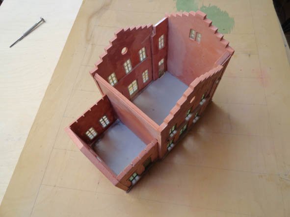

Leien-dekken is een specialiteit die ik nog niet onder de knie heb.
Het is dus maar goed dat ik het op een model kan uitproberen.
In dit geval begin ik met het moeilijkste onderdeel, dat is dus het stationsgebouw.
Standaard wordt een dak, bv pannen, ondersteund door een kapconstructie.
Cor geeft dat aan middels de term kapspoor.
Ook de naam spant of dakspant zal bij de lezer bekend voorkomen evenals de term: spar, kapbalk, gording, haanhout, steekschoor, kappoot, blokkeels, makelaar, etc.
( nee niet die makelaar,....
Niets van dit alles bij de bouwdoos. De dunne kwetsbare plaatjes worden in het luchtledige geplaatst op een dun kunststof uitgefreesd stukje muurondersteuning.
Zelf dus maar aan de slag om een goede dak ondersteuning en ook zuivere plaatsing mogelijk te maken.
De muurondersteuningen zijn gebruikt om een dakconstructie te fabriceren:
- twee delen styreen, met dikte 1 mm, gelijmd op de ondersteuningen.
Duidelijk is ook dat de ondersteuningen zo dun zijn dat mocht er een speling zijn tussen het leien-deel en de muur, deze er zo over naar beneden zakt.
Ook hier weer passen en meten om de plaatsing mogelijk te maken evenals het uitlijnen.
Het dak bestaat uit twee dwars gelegde delen en twee oplegdelen, zodat er een T vorm wordt bereikt.
Na goedkeuring door de bouwmeester is het "spant" geplaatst.
De dekkers hebben een proefplaatsing uitgevoerd, waarbij nog enige correcties nodig waren.
Ook zijn de oplegdelen geplaatst en bekeken waar bijvijlen nodig was, en of dat wel nodig was.

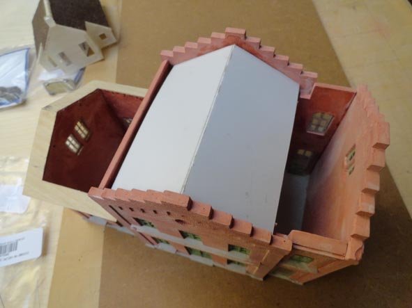

Als vervolg op het maken van een constructie van het stations-dak heb ik ook een ondersteuning gemaakt voor het wachtlokaal.
Hier (ook) is niet voorzien in een muur strip, of iets dergelijks.
Met het verlijmen van de "balk"op de muur heb ik gewacht totdat de dakbeplating er definitief op zat.
Dan pas kan je ondervinden welke schuinte en op welke hoogte deze geplaatst dient te worden.
Twee stukken styreen uit de afvaldoos heb ik daar voor genomen: 2 mm dik en 5 mm breed.
Per dakdeel is de operatie uitgevoerd. Dit in overleg met de directievoerder.
Anders kwam het op afstand van elkaar werken in het gedrang (minder dan 1,5 m)
Beide strippen ingezeept met lijm en ruwweg "op het oog" geplaatst op de muur.
Door het leien dakdeel te plaatsen is de juiste helling en hoogtemaat nu snel te bepalen.
Gewoon het stripje verschuiven tegen het dakdeel aan.
Hetzelfde is uitgevoerd voor de oplegdelen van het stationsdak.

Omdat ik toch met het grijs bezig was, heb ik de muurafdekkingen van de drie trapgevels ook maar aangebracht (strip 6,3 x 0,5 mm in diverse lengten)
en tegelijk mee-geschilderd. Zoals is te zien: eerst de zijkanten van de muurstukken voorzien van verf en dan als laatste de bovenzijde afwerken.
Het verweren komt dan morgen aan de beurt. Kan nog wel een dagje wachten.
De volgende handeling betreft het aanbrengen van de dakgoten en de regenpijpen.
Ronald Visser
Laatst bewerkt op: 13 June 2020, 22:35:02 door MOVisser
Je kunt me vinden op diverse treinenbeurzen. Zaterdag 23 augustus ben ik er weer...
