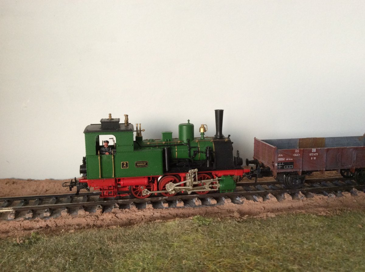

Ik ben een trage bouwer. En landschapsbouw komt op de laatste plaats. Ten onrechte, want in het echt kan ik er zeker van genieten.
Maar goed, na het Fotoplankje moest er een bakje komen. IKEA zit hier om de hoek en die heeft leuke kastsystemen. Dat was makkelijk, want ik had geen zin in zaagwerk.
Het landschap is opgebouwd uit een paar lagen foamboard die ik nog had liggen.
Het spoor is klassieke Rocoline, waarbij ik met een ‘kam’ de dwarsliggers min of meer netjes herverdeelde naar een afstand voor een nevenlijn.
Hoewel bedoeld als diorama heb ik meteen de kabels voor de voeding aangesloten, voor het geval dat ik er doorheen wil laten rijden.
Het groen is een eerste aanzet naar landschapsbouw, gepruts met vezels en een elektrische vliegenmepper, en soms doodgewone plakkaatverf, om wat kleuraccenten te geven.
Klaar? Nee, zeker niet. Leuk om te doen? Dat zeker wel.

Vanmiddag kregen de spoorstaven een likje Revell Aquacolor Lederbraun. Omdat het me nog te licht was volgde daarna een wasje erg verdund matzwart van Tamiya.
De dwarsliggers kregen een nat in nat mengsel van het genoemde Lederbraun en Tamiya matzwart en -wit. De foto’s zijn gemaakt toen nog niet alles droog was.
Tsja, en hoe lang doe je hier over? Ongeveer een half uur. Véél korter dan de tijd die je kwijt bent met kijken op internet en zo.
Wolter

Ik had vanavond nog een prutje aangemaakt van muurvuller, zaagsel, bruine acrylverf, wat houtlijm en water. Dat kwam op de ondergrond. Een Originalverpackung van Fleischmann blijkt perfect perfect voor dit soort klusjes.
Morgen of overmorgen verder.
Wolter

Twee dagen later. Het bruine prutje is aardig gedroogd.
De rails zijn helaas wat krasgevoelig aan de zijkanten: ondanks een lichte nevel primer (tamiya) hecht de roestkleur van Revell Aqua en Vallejo niet geweldig. Hmm.

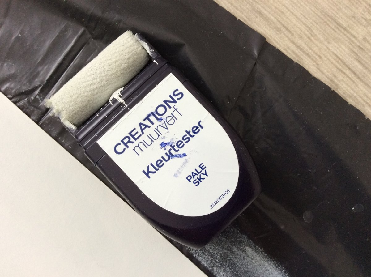

De achtergrond rolde ik een dikke maand geleden, gewoon als test.
Achter het Fotoplankje zag het er zo uit:
Maar het was veel leuker om het Bestå-bakje er mee te bekleden. Even provisorisch, want er klemt nog wat.
