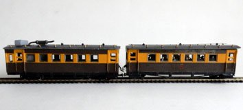

Ik heb een nieuw modelletje gemaakt. Het was meer een tussendoor projectje, om de etsplaat op te vullen, maar het is uiteraard weer uit de hand gelopen. Zag dit model in een 009 News (smalspoor clubblad) als mededinger aan een wedstrijd en vond 'm zo leuk, dat ik de bouwer, Bob Telford, benaderd heb om toestemming te krijgen het model als kit te maken. Van hem heb ik alle maten gekregen. Ik heb er veel van geleerd. Bepaalde constructies bedacht dat het geheel sterk in elkaar zit. De onderdelen in de binnenkant vallen zo in elkaar, dat ze elkaar op z'n plaats houden. Heb ook een gedetailleerde cabine gemaakt. Leukste is eigenlijk dat emmertje. Onderweg heeft ie nogal last van vliegen op het raam.
De schaal zit zo ergens rond 1:76 en 1:87, want omdat het een fantasiemodel is, is er geen voorbeeld (alhoewel ik achteraf heb gezien dat het veel op een Japanse railbus lijkt). Het past qua formaat leuk bij beiden. Ik heb ook mijn eerste zelf ontworpen machinistenpoppetje geschikt gemaakt. Ontworpen met Blender en uitgeprint op mijn Anycubic Photon.

Sven, ziet er leuk uit!
Heb je het model gehout met beits over de grondverf?

Olieverf over acrylverf.

Wat een lollig ding. Eigen ontwerp aandrijving? Er is bijna niets van te zien.

Ik ben ook benieuwd naar de aandrijving. Een Kato misschien?

Kato 11-104, originele motor vervangen met een coreless motor.

Sven je hebt weer een prachtig model gemaakt. Als je dit op de markt gaat brengen houd ik mij aanbevolen.
Zelf heb ik heb ook een poging gewaagd een Ashover naar eigen idee te bouwen. Ik heb er een tweedelig stel van gemaakt. De originele Ashover is de bijwagen. De motorwagen is een verbouwd bouwpakket. De verbouwing is het voorste gedeelte doorzagen en omdraaien zodat er een bestuurders cabine ontstaat en daarachter het motor compartiment.

Kan die ook op 12 mm spoorbreedte?
Dan heb ik zeker belangstelling

Helaas zijn de KATO chassis alleen op 9 mm spoor. Deze zijn eigenlijk bedoeld voor N-spoor.

Een geschikte 12 mm-aandrijving zou ik ook handig vinden.

Halling heeft aandrijvingen in 12 mm met een radstand van 26 tot 32 mm
