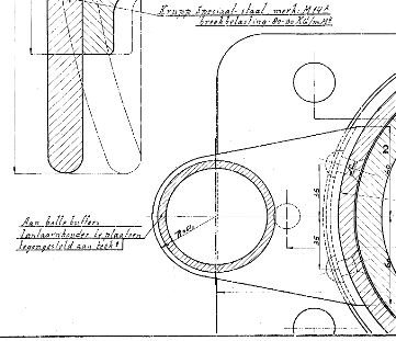

Na een een tip van een bekende historicus, ben ik ook even in mijn archief lopen zoeken naar de tekening.
Hierbij delen van de NS tekening V 9025, Ringveerbuffer, waarbij de lantaarnhouder is aangegeven compleet met maten.
De beugel was bedoeld voor het plaatsen van de staartschijf tot 1934, daarna verviel de staartschijf.
Hier sein 41a bij de blokkendoos van het spoorwegmuseum.

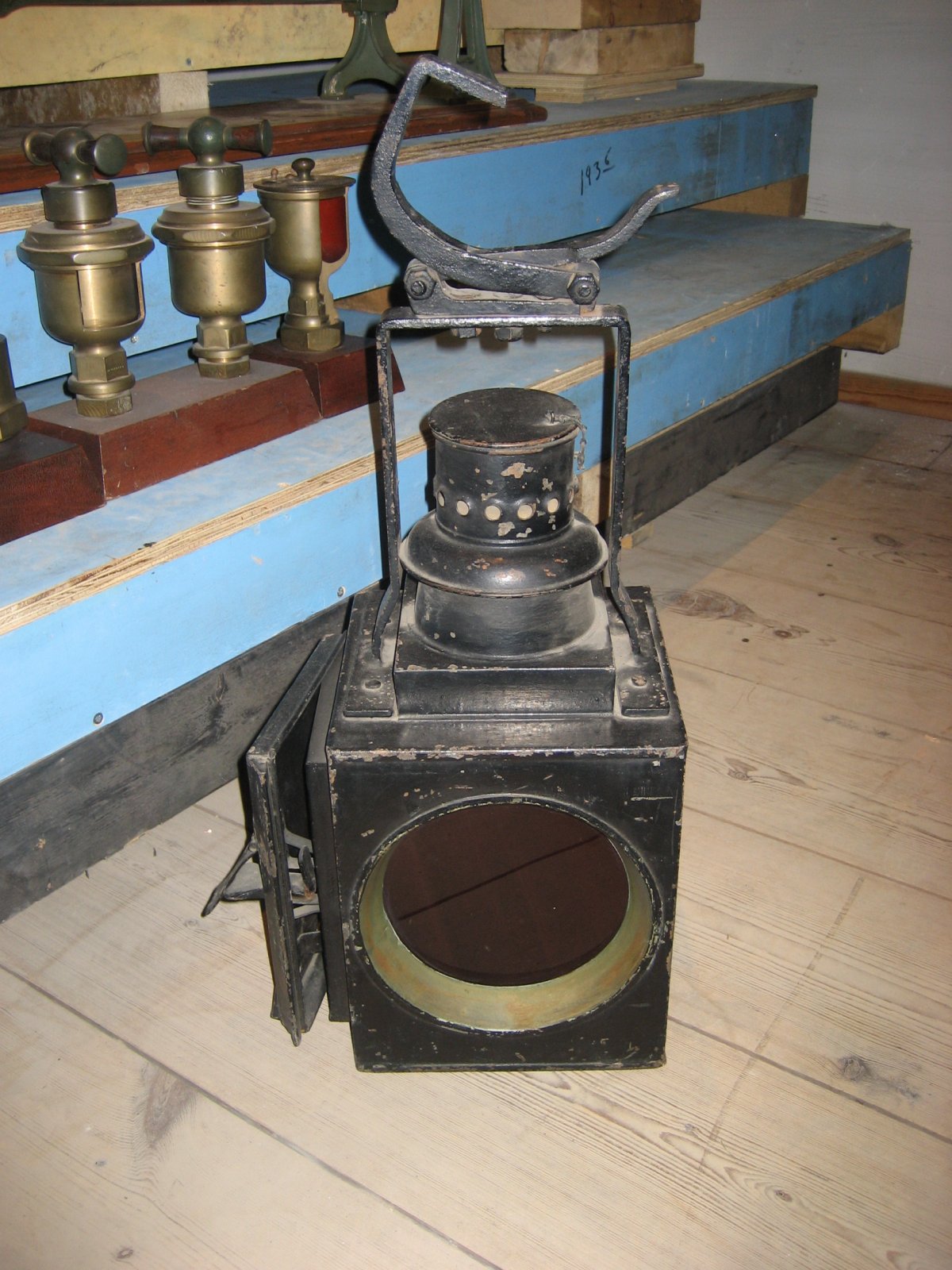

De reden dat deze beugel zo zwaar was uitgevoerd, was omdat s'nachts een lantaarn gevoerd moest worden;
Sluitseinlantaarn type SS, collectie spoorwegmuseum.
Groeten Arjen
