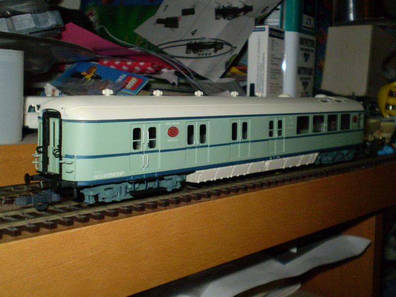

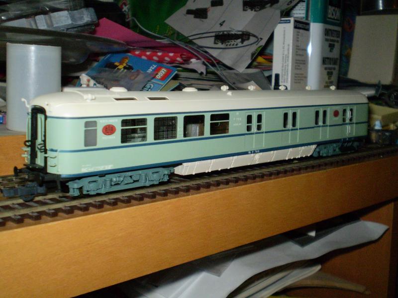

Philotrain plan C
Anderhalf jaar geleden gebouwd op basis van Roco plan D met deels aangepast dak. Deze heeft helaas geen interieur. Die heeft de Artitec wel. Er zitten wel filigrane roosters voor de ramen.
Succes met bouwen,
Ivo
Ivo
stig
Berichten: 10080
Re: postrijtuig plan.
Reactie #16 Gepost op:
14 August 2008, 01:38:12 »
Ivo, fraai gebouwd, niks op aan te merken. Maar ik denk dat de verdeling niet correct is. Hier is een wmf file van mijn acad tekening.
http://www.belderok.net/benelux/PlanC.wmf
Rechter muisknop en opslaan als. Het kan zijn dat hij het niet 1:1 afdrukt, want dat schijnt voor computers allemaal veel te moeilijk te zijn... Anyway, de grootste lengte is 249mm. De dunne lijnen naar binnen toe is waar de ronding begint. Het WC raampje begint dus meteen aan de rand van de ronding. Probeer het eens af te drukken en over je Rocophilo te leggen.
Komt er nog een interieur?
