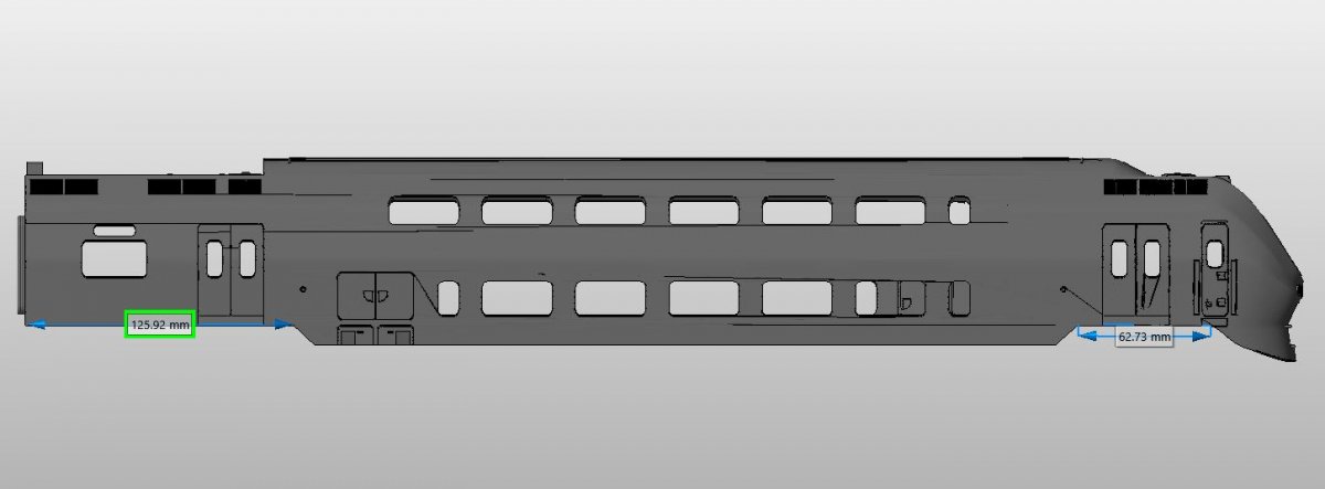

Nu je hier toch bent (en Paul), en aangezien jij wel een ton aan kennis hebt, wat raad je aan voor "gewone" draaistellen.
En ook misschien een idee waar een stroomafnemer te koop is? Kon niet 123 een goed adres vinden voor spullen in deze schaal.

Errr, dat weet ik niet?
Dit zijn de maten die ik aan de voor en achterkant kan hebben.
Maar nogmaals, het is op dit moment niet de bedoeling om hem rijdend te krijgen om de kosten te drukken en aangezien ik geen ruimte heb voor een rijdend exemplaar.
Uiteraard wil ik hem wel zo maken dat mocht ik ooit de ruimte hebben, hem wel rijbaar kan maken!
Wel bedankt voor de tips, zijn altijd welkom  (y)

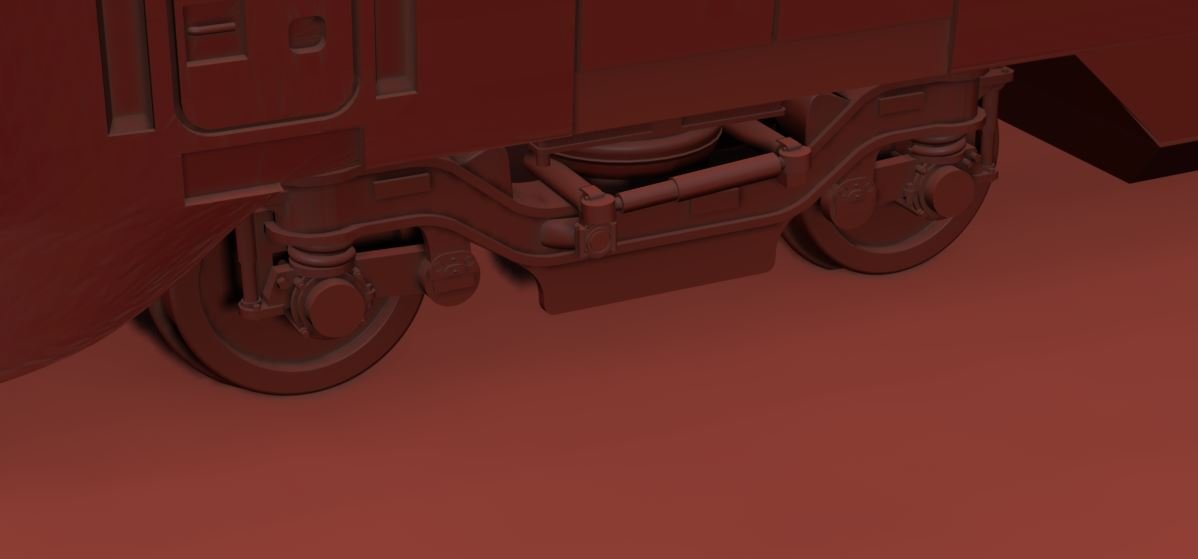

Paul vertelde mij vanochtend dat draaistellen toch zelf gemaakt zouden moeten worden.
Dus meteen maar even gegoogled naar de draaistellen en plus minus nagemaakt:
We zijn dus weer een stap verder  (y)

Ja, ik snapte al niet waarom je die draaistellen wilde kopen en niet print... Als je wielen met pinpointassen (assen met een punt aan beide zijden dus), druk je die zo in de holle ruimte die je ervoor vrij houdt, door de zijkanten van de draaistellen een beetje naar buiten te duwen.

Hmm nou het geval was dat ik geld wilde besparen, aangezien er toch wat detail op draaistellen zit, wilde ik dat niet thuis printen (kijkend naar de supports enzo zal dit ook niet eens geweldig eruit komen).
Daarnaast ben ik verdomd lui en had ik gehoopt dat ik het niet hoefde te ontwerpen  :-[
Deze draaistellen kosten 15euro per stuk in WSF bij Shapeways (das incl wiel erop geprint).
Wat dus ook niet heel mals is als je er 8 nodig hebt.
Ik ga dus nog even kijken of ik dat op een of andere manier goedkoper kan krijgen.
Overigens, wielen met pinpointassen, of tenminste, die ik van Lenz zag, die zijn 9euro per as, dus misschien handiger om het erbij te printen
Begrijp me niet verkeerd, ik wil niet heel goedkoop aankomen, maar de draaistellen is en blijven vooral uit het zicht :P
Oh en de ramen, daar heb ik de eerste test print voor om zelf thuis eens te gaan hobby gieten  (y)
