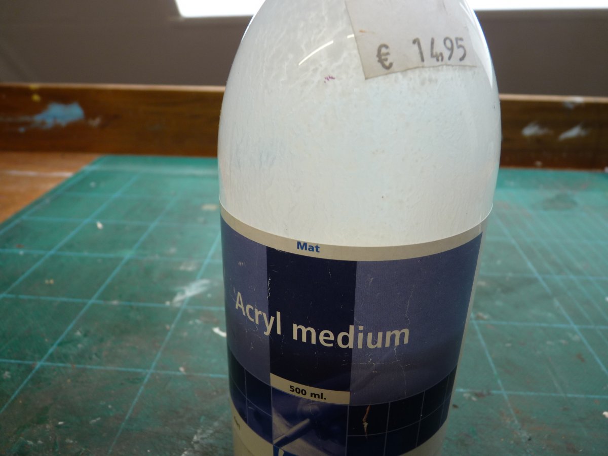

Schopstelen van tandenstokers. Kolen in de bunker van echte kool (uit de bbq gepakt). Op de voetplaat ligt alvast een bultje klaar. Een koffer van papier. Ingezette ramen, ik heb geen CrystalClear, maar ik heb wel acrylmedium uit de kunstschilderswinkel, dat gaat perfect. De wielen en de drijfstangen zijn geverfd met 'gunmetal' van Tamiya want op de foto's glinsterden ze wel erg glimmend naar voren. Met het blote oog valt het haast niet op maar als je er op let dan wordt het storend.
