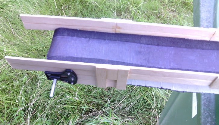

  • Berichten: 6314
Re: Een kleine baan in een grote schaal: Laden en lossen in 1:22.5
« Reactie #142 Gepost op: 23 July 2019, 16:12:50 »
De transportband is klaar. Ik had al wat "meenemers" op de band gelijmd maar na een test met gierst bleken die niet nodig; hij kan vrij stijl voordat de korreltjes gaan rollen. Dat scheelt heel wat werk   :)
de groeten van Jacob
En iets in LGBschaal:

  • Berichten: 6314
« Reactie #144 Gepost op: 23 July 2019, 19:49:48 »
Komt eraan!

  • Berichten: 6314
« Reactie #146 Gepost op: 23 July 2019, 22:02:06 »
De tranporteur buiten op de kliko:

  • Berichten: 6314
« Reactie #148 Gepost op: 23 July 2019, 22:41:07 »
Dank je, Wim!
Nog een detail:
De band bestaat uit 5cm afplakband met daarop aan weerszijden leukoplast en in het midden 2.5cm afplakband.
Het is duurzamer dan het klinkt  :)
In H0 deed ik ook zoiets en dat bleef gewoon goed.
Het heeft bijna 3 markeerstiften gekost om het zwart te maken maar verven kan niet.
