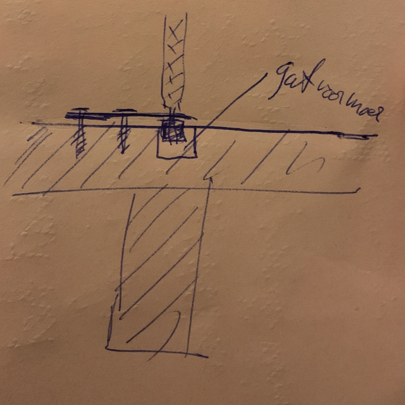

Even een kleine update, wil de beide hoofdsporen voorzien van bovenleiding net als bij mijn baan in het oude huis.
Nu zij de masten niet nieuw meer en de rijdraden(nog) niet helemaal strak , dat komt deels door dat ik de masten aan de buitenbaan niet vast kan zetten.
de binnenbaan heb ik geheel vast kunnen maken door de ring met moer onde de tafel vast te draaien.
Bij de buitenbaan wil dat niet omdat er een balk onder de tafel zit, bij mijn vorige baan heb ik met houtlijm in de gaten de masten geplaatst,
Maar vind niet ideaal zoek een andere manier, om ze ook heel te kunnen verwijderen als dat nodig , iemand van hier misschien een oplossing.

Misschien een stevig metalen stripje? Gewoon een bouwmarkt-ding. De mast daarop vastmaken met een moer. Tenminste, ik weet niet hoe zo'n mast normaliter vastzit.
Een wat ruim gat in de baan zodat de moer erin kan vallen. De strip dan met wat schroeven vastzetten op de rest van de baan?
Zoiets:
Geen idee of het begrijpbaar is
Eventueel is gewoon een plaatje triplex ook OK.

Het idee van Reinout is misschien helemaal nog zo gek niet, wat tussen de sporen wil ik toch weer ballast strooien, en dan zie je de plaatjes nog terug, maar in eurospoor express 44 sond een stukje dat je ook vloeibaar hout in de gaten doet en de masten vast (lees recht) gaan staan,maar het nadeel is als je iets wil veranderen de schade ook weer groter is.
De masten staan net niet helemaal rechten ten over elkaar en dat het om een paar masten gaat valt het gelukkig niet op, de baan krijgt direct een ander aanzicht, en meer sporen maak ik ook niet geschikt voor elektrische lok's/ treinstellen.

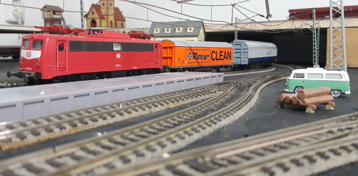

Maar heb eens weer in de dozen zitten snuffelen wat ik met de verhuizing had in gepakt, daar kwam ik 2 roco DB lok's tegen nl een BR140 en 110, deze laatste was al digitaal, maar de decoder was volgens mij kapot want de lok wou maar 1 kant oprijden, een andere decoder geplaatst en de kap omgewisseld (pfff) .
de oude BR 140 rijdt weer zijn rondjes op onze nieuwe baan.

Mooie foto's zo Evert.
Ook heel mooi te zien de bouw van de bovenleiding.
Aangezien je redelijk veel mooi NL materieel hebt vroeg ik me af of je niet een keer die Duitse masten gaat vervangen voor NL masten.
Dan is ook gelijk je plaatsing probleem opgelost want daar zitten meestal al bouten aan.
