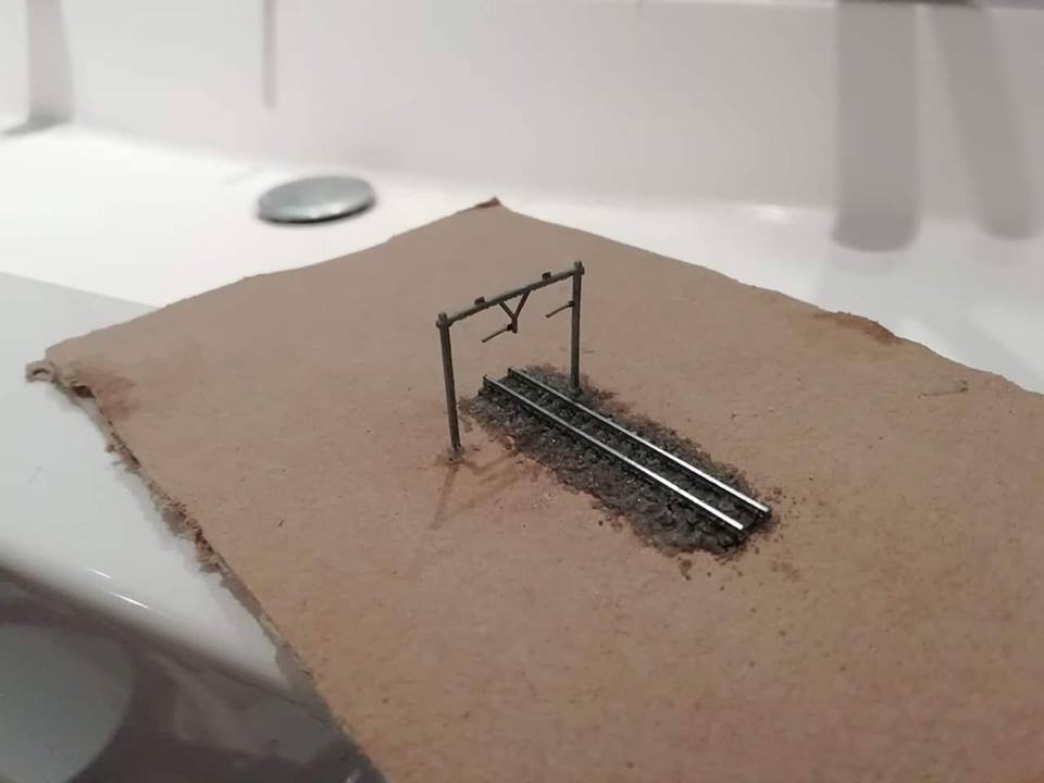

Ik zou ook eerst ballastten , en alvast rekening houden met de portalen. Dus echt gaan berekenen waar de portalen komen te staan.

Ik wilde precies zeggen wat Martijn al zegt. Sateprikker in 2en delen en die er in prikken waar de portalen moeten komen. Mits de gaten dan niet te groot worden..

Ah satéprikker is misschien wel een goed idee, bedankt voor de tip heren!

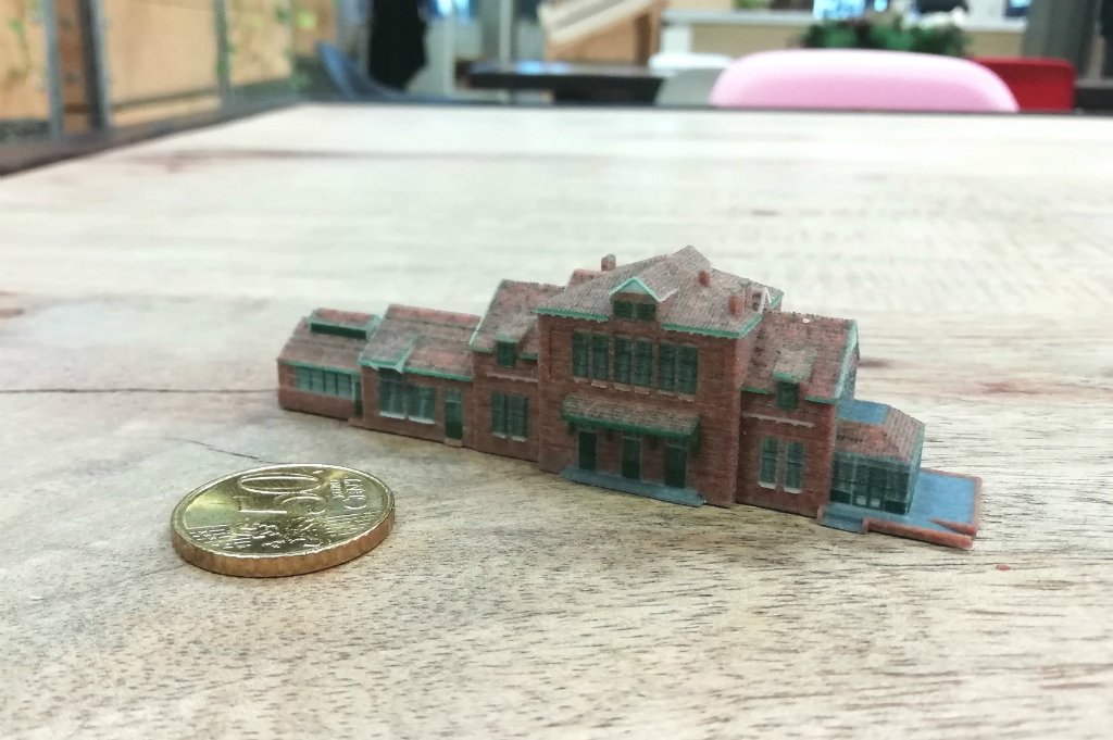

Ha. Dat station ken ik
Maar dan (bijna) precies 10 x groter.
Zet je je modelletje straks ergens neer waar ik een exemplaar kan bestellen? Lijkt me erg leuk.

Ha gaaf, ja die is inderdaad een stuk groter (en gedetaileerder).
Helaas is het model te dun om verkocht te worden via Shapeways.
Maar als alles naar wens ga wil ik best eens een setje zelf bestellen en opsturen

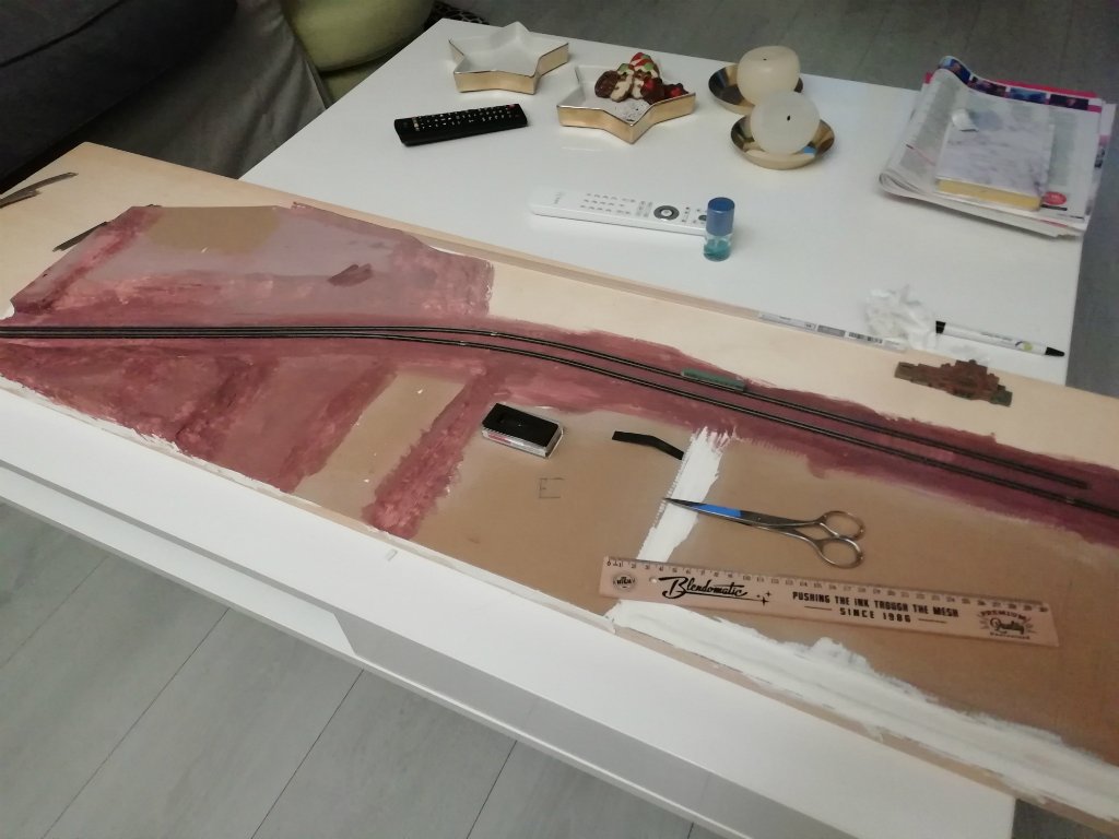

Deel 1 van het spoor:
Het een en ander moet nog bijgewerkt worden en moet er rechts nog stukje baan aangeplakt worden.
Stap hierna is de gaatjes voor de portalen maken, daarna ballast en daarna de grondlaag van woodlands en beginnen met "strooien" van gras

denk dat hij metertje of 1.20 is bij 50cm, maar ik zal hem van de week eens opmeten!
ondertussen getest met ballast, op de foto nog nat, uteindelijke resultaat is iets lichter

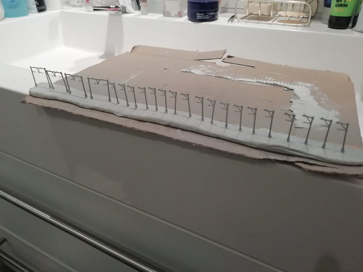

Dit ziet er erg gaaf uit. Ga je die portalen ook verkopen?

Op dit moment ben ik niet van plan de onderdelen te verkopen.
Ze zijn namelijk erg fragiel en worden waarschijnlijk via de gewone manier bij Shapeways afgekeurd (kans is groot dat het tijdens versturen breekt)

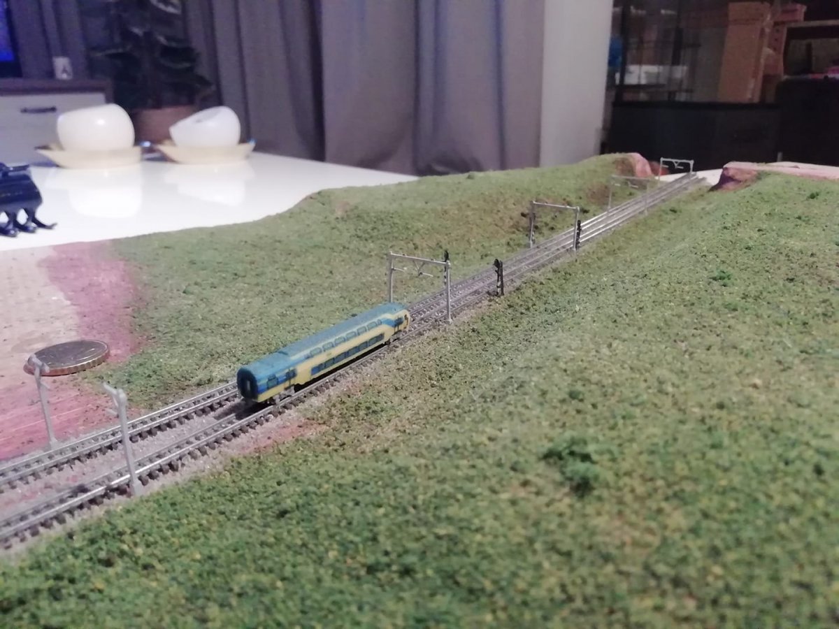

Vandaag weer druk aan de slag geweest.
Eerst de bovenleidings portalen in de primer gezet
En later vandaag begonnen met gras strooien!

Supergaaf hoor! En wat een gepriegel zeg
