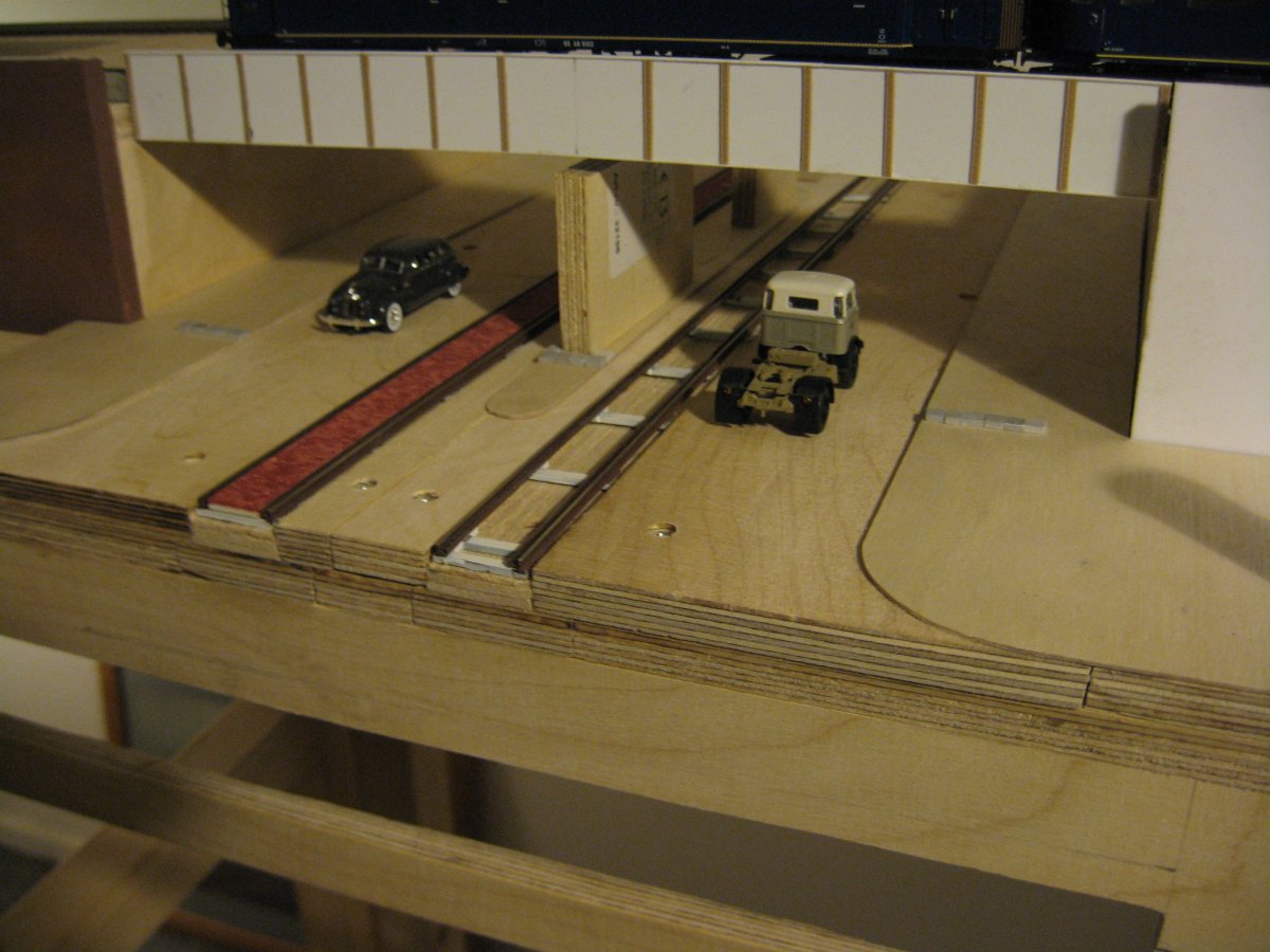

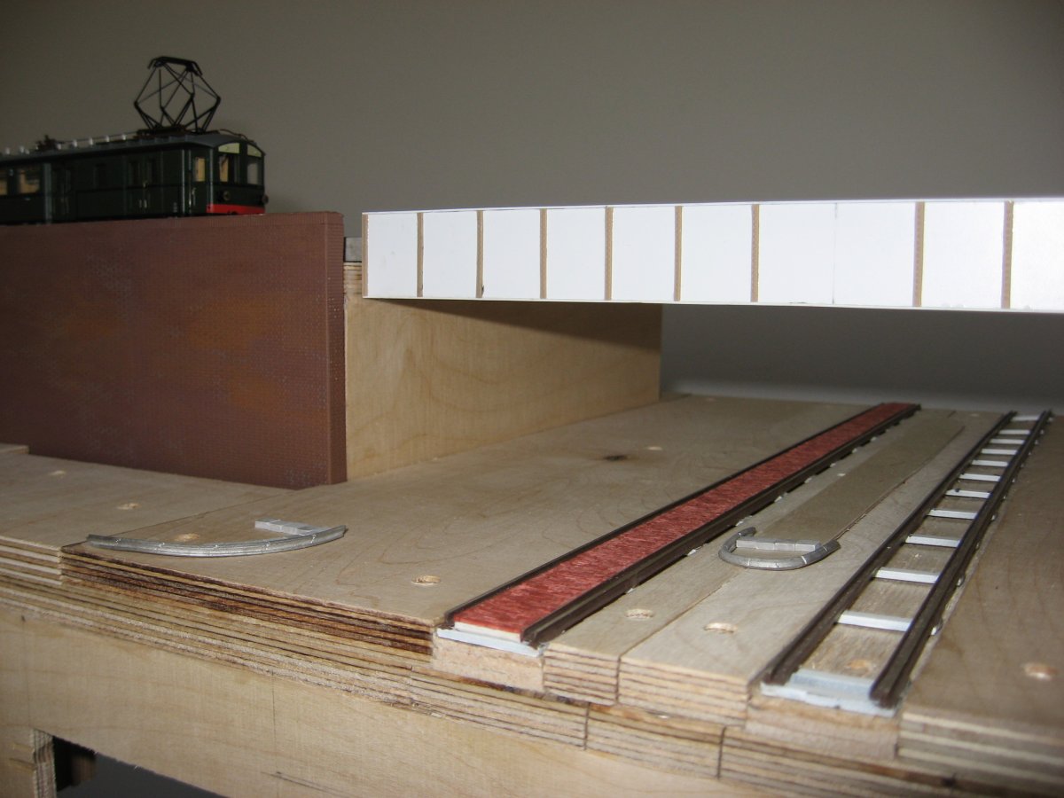

De modules eindelijk weer 'ns gekoppeld en op hun nieuwe opgeruimde plek gezet, dat werkt een stuk prettiger zo
Ze staan nog niet tegen de muur zodat er achter ook gewerkt kan worden, uiteindelijk moet daar een achtergrondplaat komen en kan de baan opschuiven tegen de muur.
het inwendige van het station is nu goed zichtbaar.
Het straatniveau is nu overal met 9 mm opgehoogd, de tramsporen liggen er nu verzonken in.
Met witmetalen stoepranden van GM&S de ronding van de straathoeken bepalen, deze buigen lekker. Vanwege een grotere hoogte en de prijs van die dingen ga ik styreenstrip gebruiken als trottoirband.
De ondervloer voor de stoep wordt van 1 mm triplex, tussen de tramsporen ligt al een stukje, dat is 4 Juweela tegels breed. Als dit triplex overal ligt, kan begonnen worden aan de brughoofden van het viaduct.
