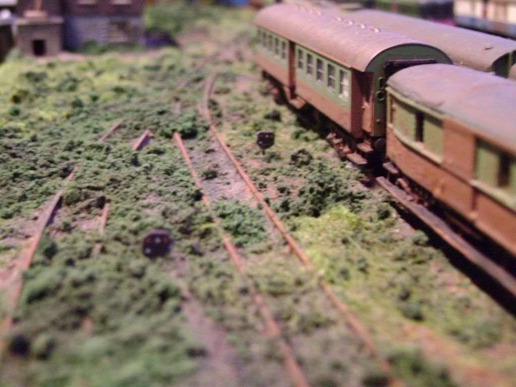

Sproeitreinen zijn op heel veel stukken in Duitsland taboe, er zijn zat baanvakken en stations die er vrij groen uit zien, tis geen Nederland

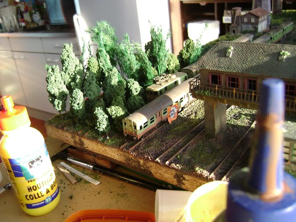

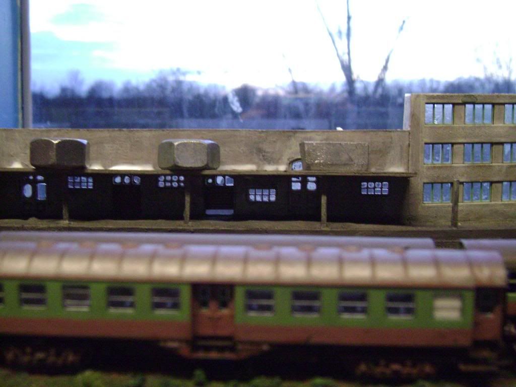

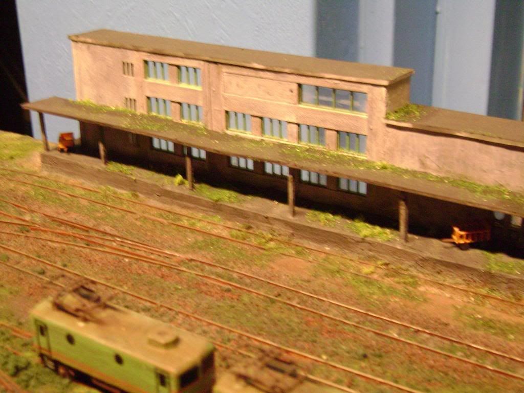

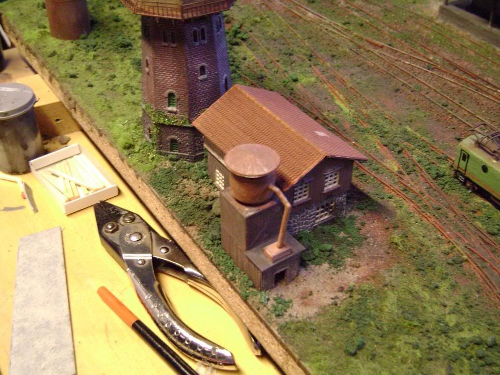

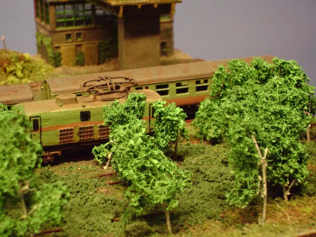

De laatste week heb ik weinig tijd gehad voor het diorama maar toch weer wat dingetjes gedaan.
Ik heb de gevel van het poststation uitgebreid met div. zijwanden en heb alles daarna wat bij geschilderd.
Vandaag heb ik wat karton uitgesneden en deels geschilderd voor de perron overkapping en van luciferhoutjes de peilers voor de overkapping gemaakt. Het grote deel van de overkapping heb ik vast op z'n plek gelijmd en word door div. dingen op z'n plek gehouden.
Ik ben vorige week ook nog wat met groen zooi en verdunde verf bezig geweest om enkele plekjes verder aan te kleden.

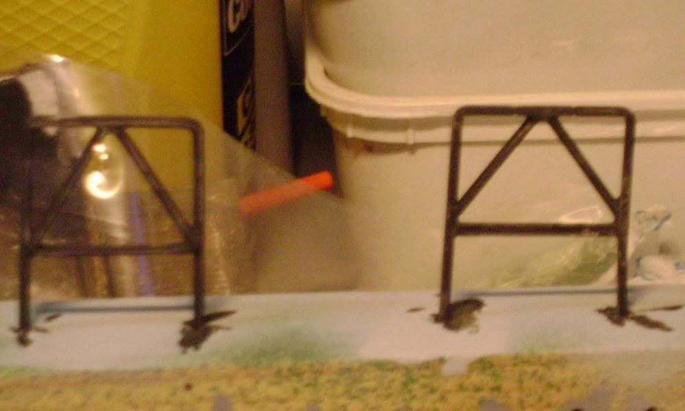

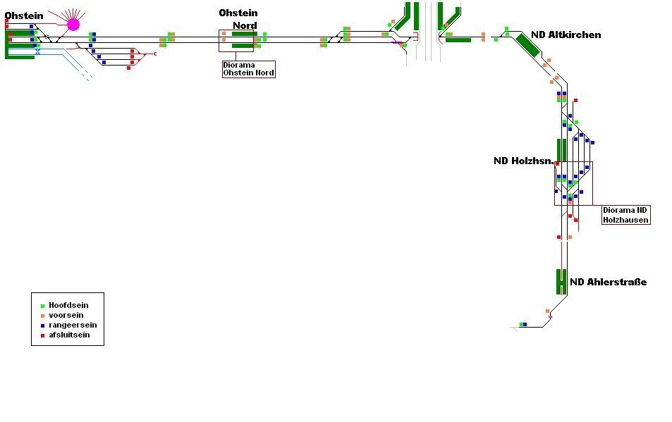

Zaterdag heb ik ook nog een seinenplan gemaakt voor de hele westelijke ringlijn van Neu Dalhausen zodat ik ook weet welke seinen waar moeten komen te staan.
Groetjes Michiel

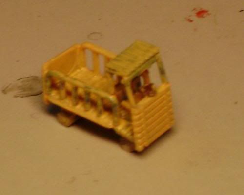

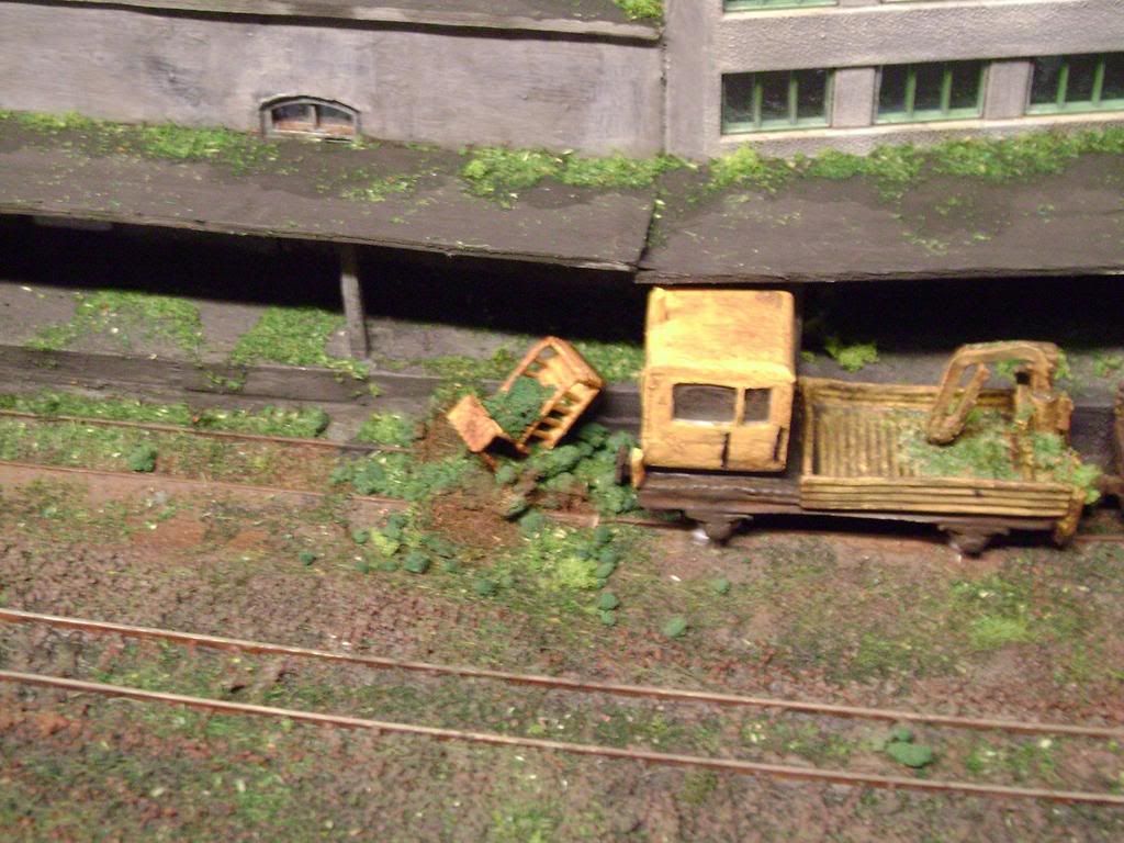

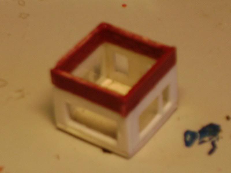

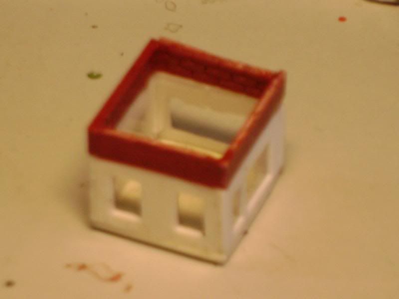

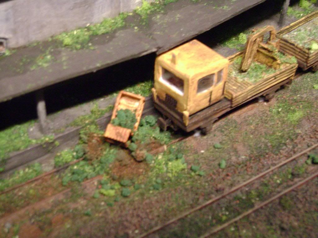

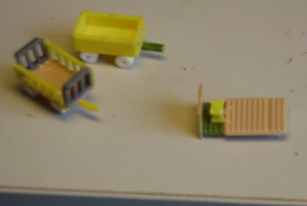

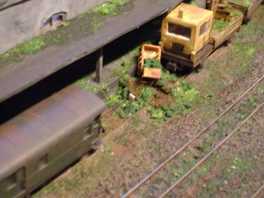

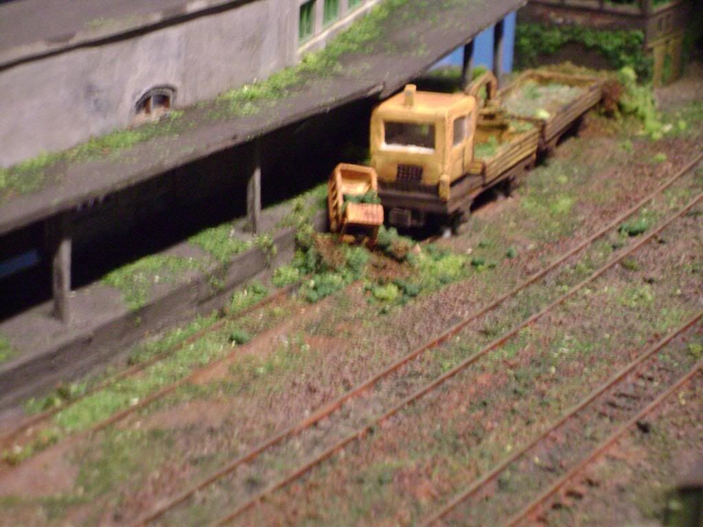

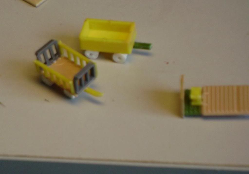

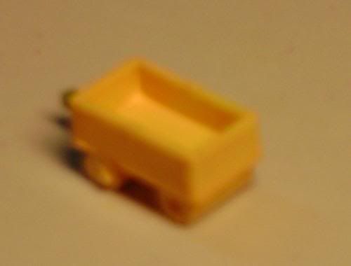

Sinds de vorige post heb ik dat poststation afgemaakt waarvan later nog wel foto's volgend.

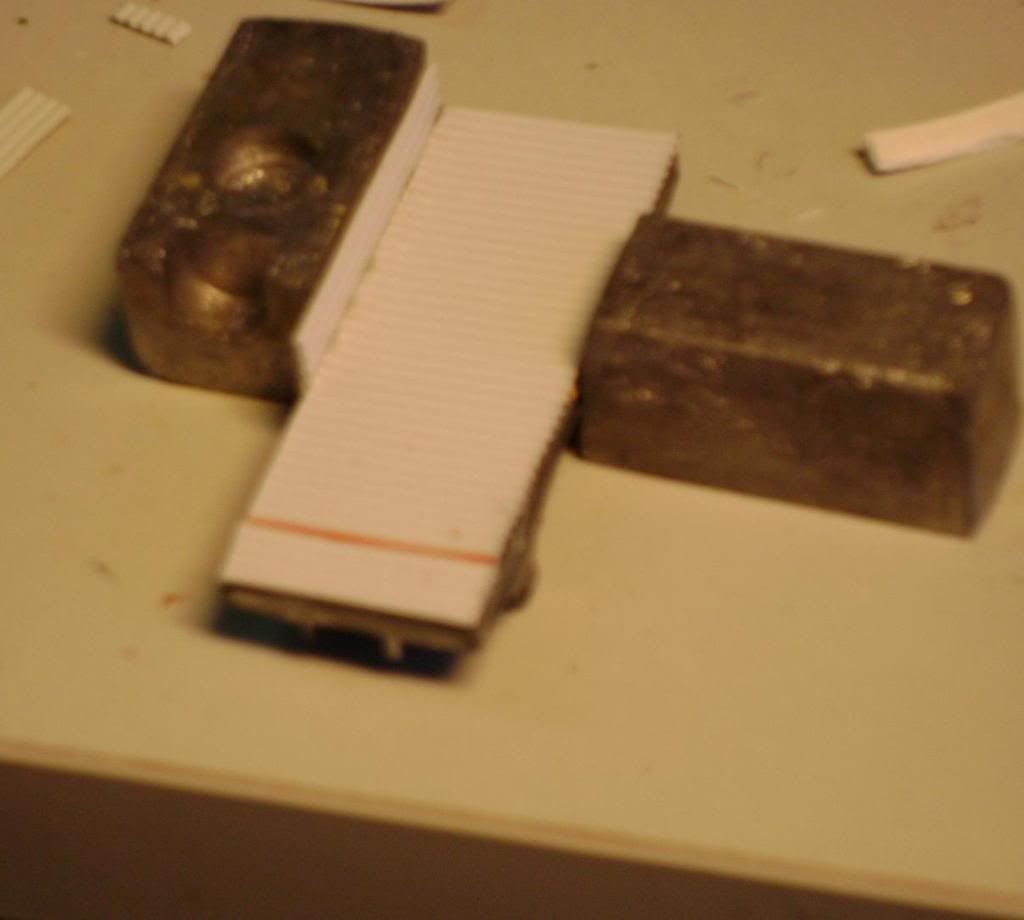

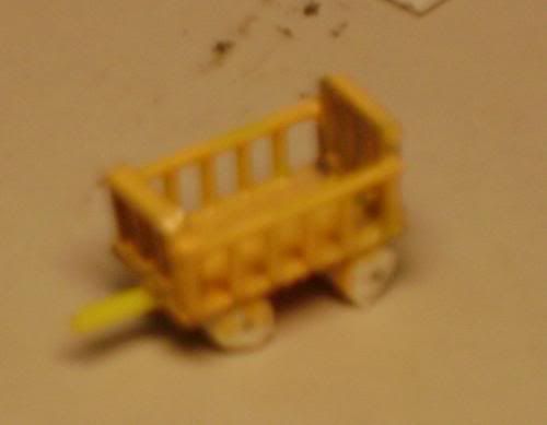

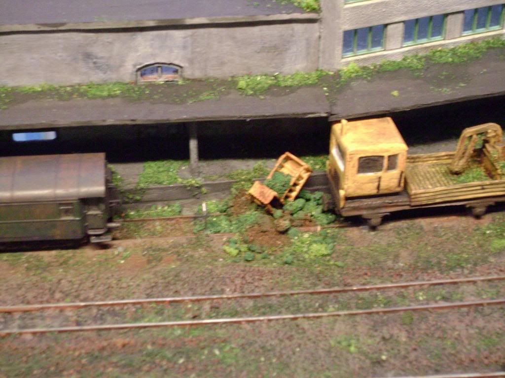

Maar belangrijker en leuker ik ben bezig geweest met klein spul. Ik heb 3 postkarren gemaakt waarvan 1 gemotoriseerde en 2 aanhangers, dat was prutsen op de vierkante milimeter. Het spul is geheel gebouwd met zooi uit de rommeldoos. Het vormd samen een leuk stammetje maar ze zullen alle 3 los van elkaar geplaatst word op het poststation.
Hier wat foto's van de bouw, foto's zijn niet heel geweldig maar bedenk dat de grooste kar net 1,5cm lang is ofzo

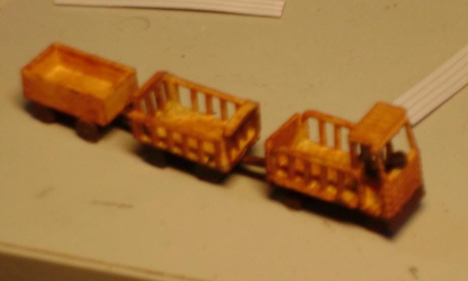

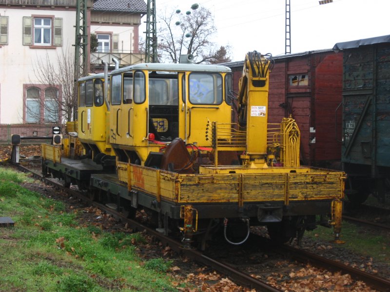

Bij dit spul bleeft het niet, ik ben ook begonnen met een klein werktreintje die je ook vaak op een rangeer terrein ziet. Hieronder 2 links naar foto's van het grote voorbeeld:
http://www.bahnbilder.de/bilder/klv-53-107344.jpg
http://www.bahnbilder.de/bilder/klv-53-152957.jpg
Mijn treintje zal niet zo laag op de poten staan als in het echt want mijn onderstellen zijn hoger maar daar kan ik wel mee leven

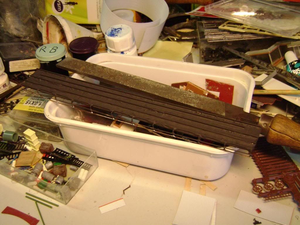

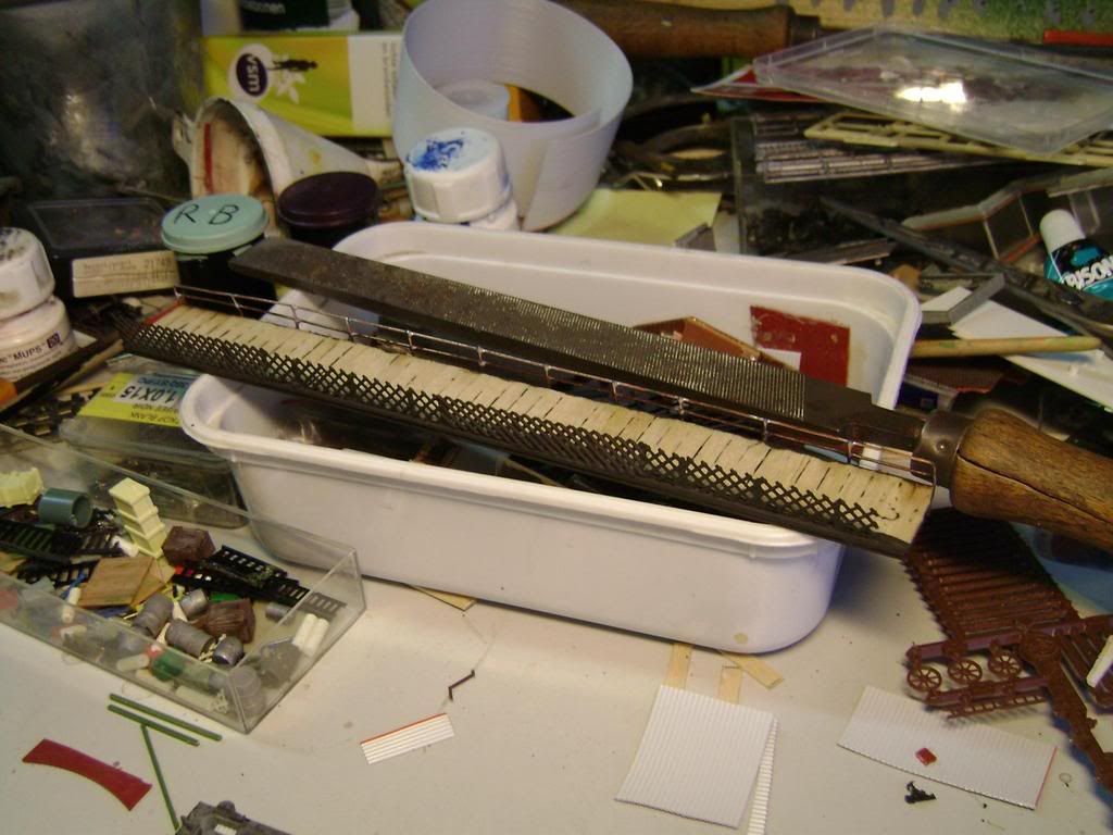

Voorlopig ben ik begonnen met de cabine te bouwen van h0 raamkozijnen. Het transparante plastic achter de ramen is een oude supergel verpakking. Omdat de cabine niet hoog genoeg werd heb ik het verder opgebouwd met stukjes omgedraaide muurplaat( de steenzijde aan de binnenkant).
De wagenvloer en zijwanden van de bak maak ik van flatkabel dat leek me wel geschikt materiaal om eens daarvoor te proberen.

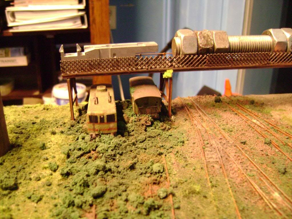

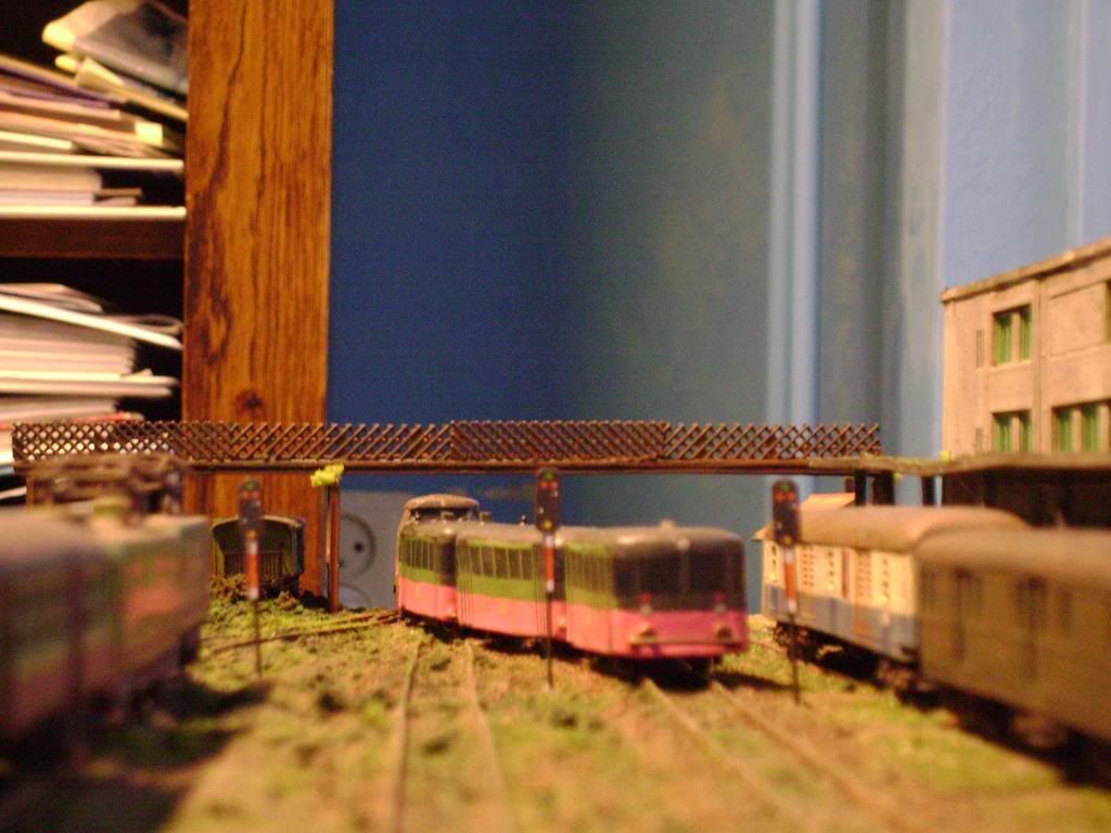

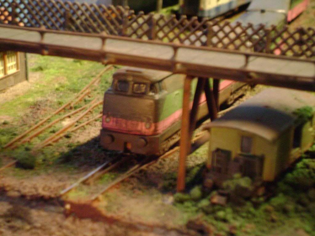

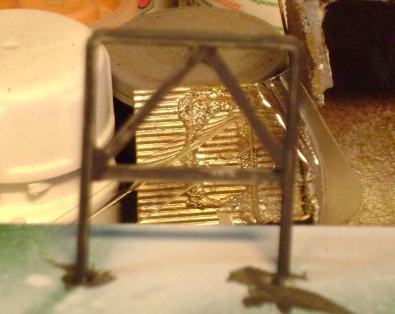

En dat was nog niet alles er moet ook nog een brug op het diorama komen en daar ben ik ook mee bezig. Deze brug komt op 3 peilers te liggen die ik gesoldeerd heb van spoorstaven. De brug zelf heeft liggers van spoorstaven met houte planken erop en aan de eene zijde een gesoldeerd hekwerk en aan de andere zijde hekwerk gemaakt van h0 tuinhekken.
Meer foto's enzo volgen binnenkort weer, groetjes Michiel

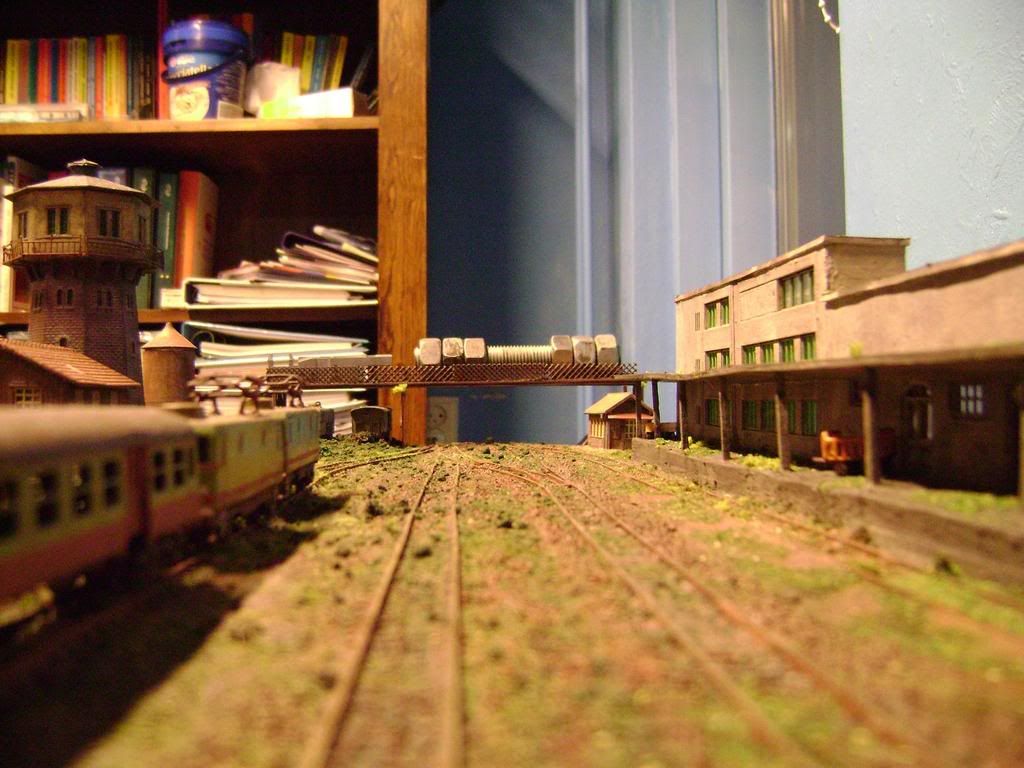

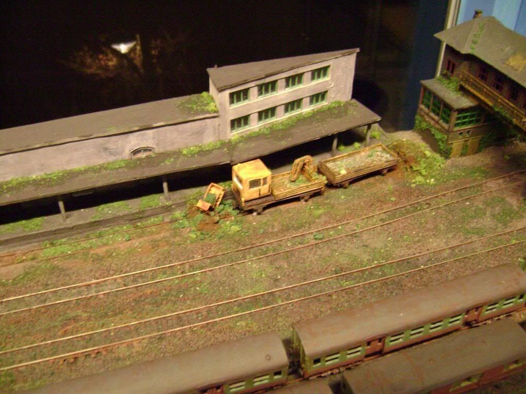

Vanavond heb ik het werktreintje en de voetgangersbrug verder afgemaakt en geplaatst:
Langzaam aan begint het wat te worden, ik heb een paar zware dingen gebruikt om die brug aan te drukken. Hoe de brug verder gaat lopen weet ik nog niet, maar daar bedenk ik wel wat voor. Ik ga me nu eerst richten op het maken van de vele seinen. Verder moet ik nog vanalles doen, zoals een hek en een afsluitsein voor de bagagekar die in het spoor ligt. Ik moet ook nog vele bomen maken en er komt nog een NDS trein op het diorama.

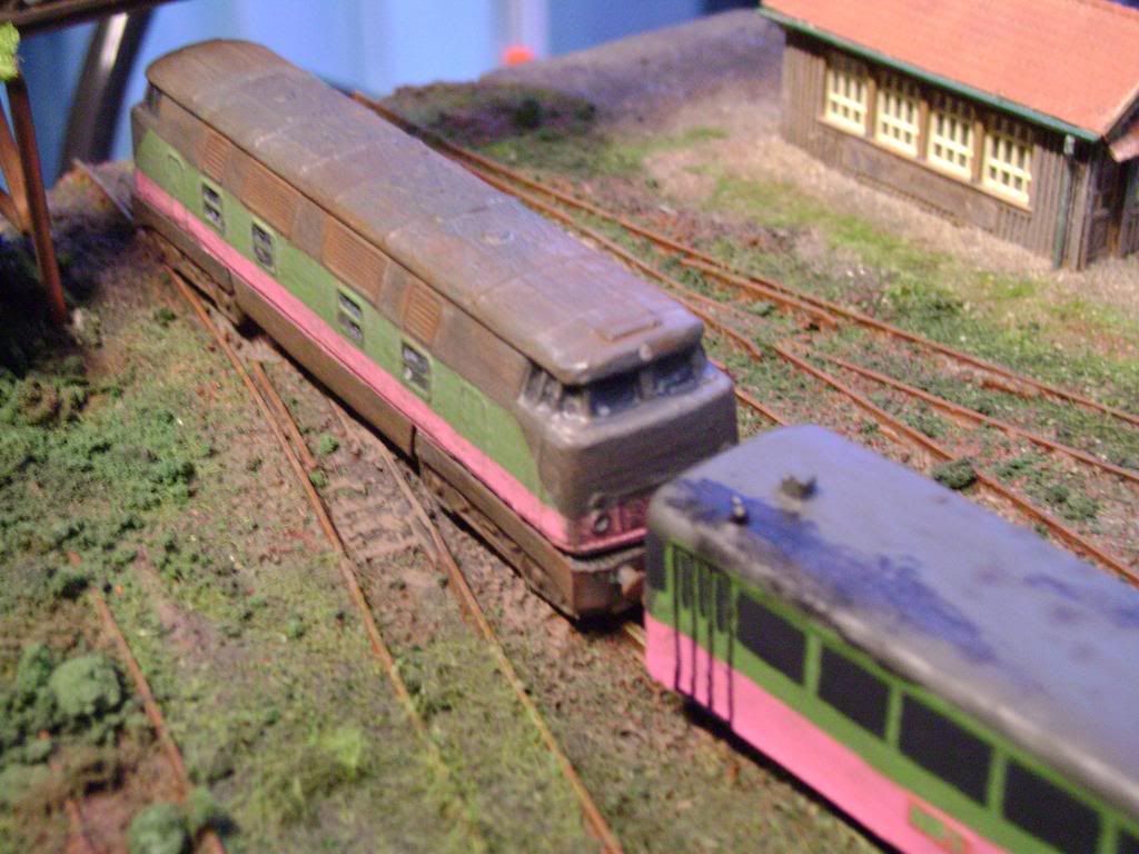

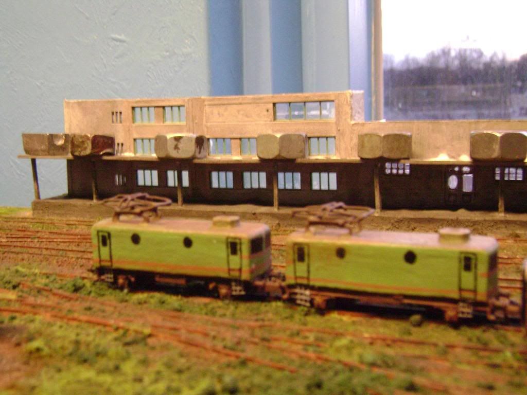

De trein die er op komt is een stam railbusjes die door een west V100 naar de NDS werkplaats gesleept worden.
Word vervolgt, groetjes Michiel

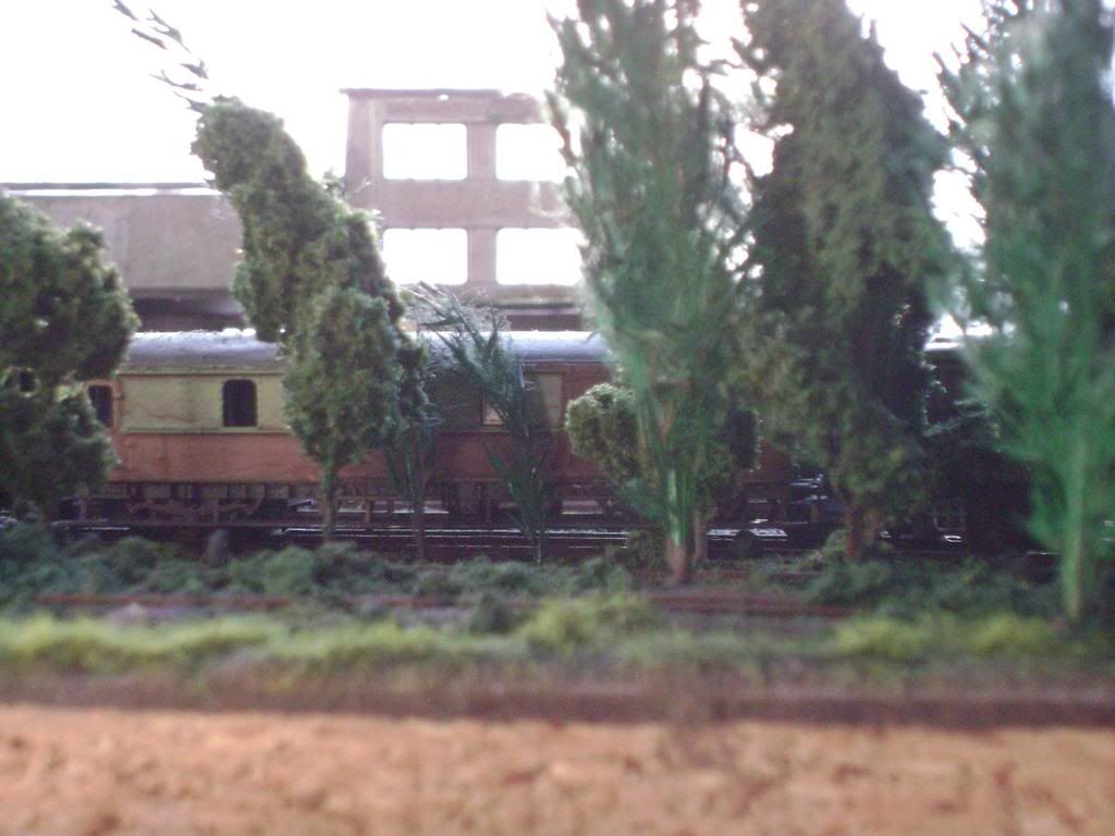

Mooi al dat groen
. Alleen zijn sommige van de foto's uit je vorige berichten nogal onscherp. Misschien moet je de macro functie op je camera gebruiken.

Ik gebruik de macro functie, heb alleen problemen met m'n handen waardoor ik de camera slecht stil kan houden en daar is dat ding zonder flits erg gevoelig voor. Bij die bagage karren was de foto afstand eigenlijk kleiner als wat de camera goed hebben kan.
De foto's in deze post zijn deels ook bagger trouwens, die heb ik ook niet vergrootbaar gepost

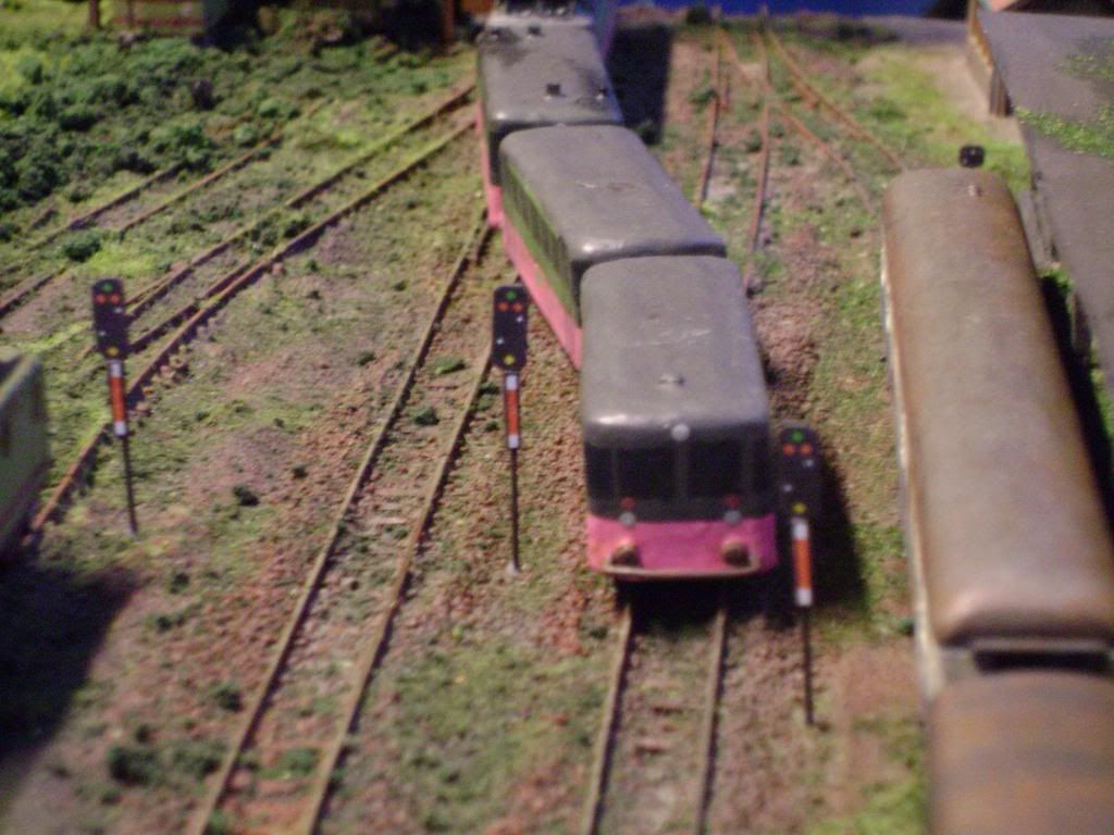

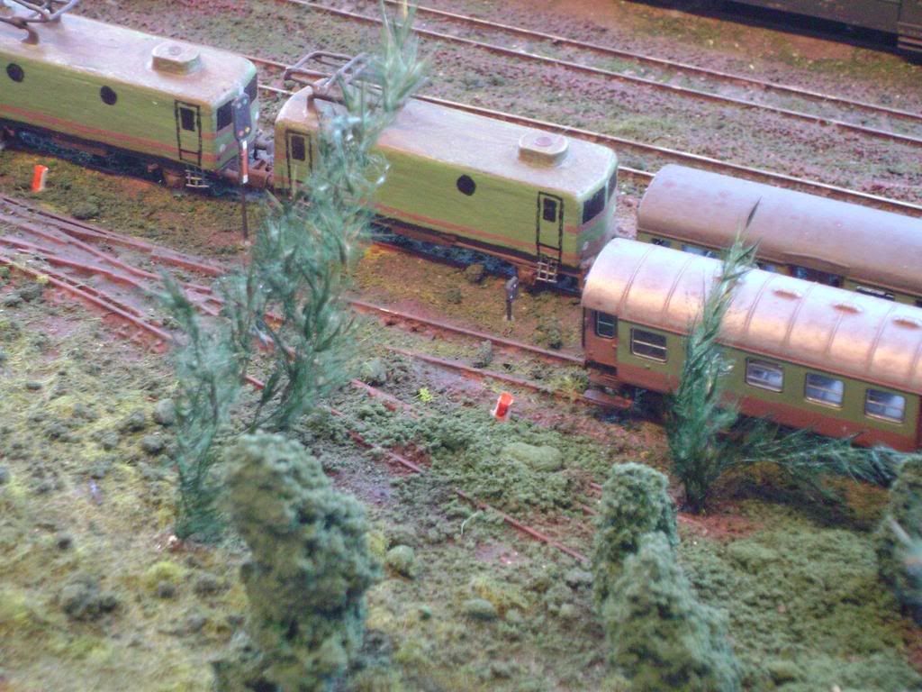

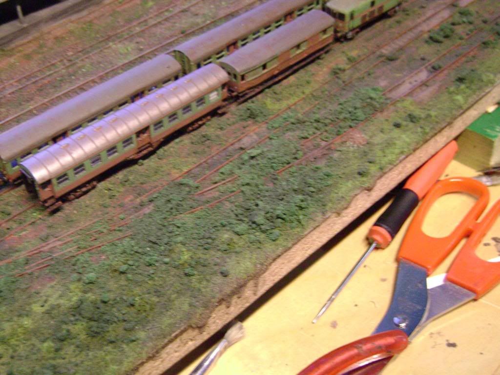

Zo tijd voor weer eens een update, ik heb niet stil gezeten, alleen het duurde ff voor er echt weer wat te melden viel.
Ik heb de laatste tijd gewerkt aan seinen, deze zijn inmiddels ook geplaatst. Verder staat al het materieel nu op z'n plek, de eerder genoemde V100 komt er niet( heb ik ergens anders voor nodig), maar zijn plek is ingenomen door een V180 die als NDS3800en door het leven mogen.

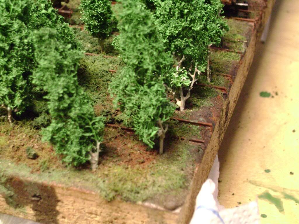

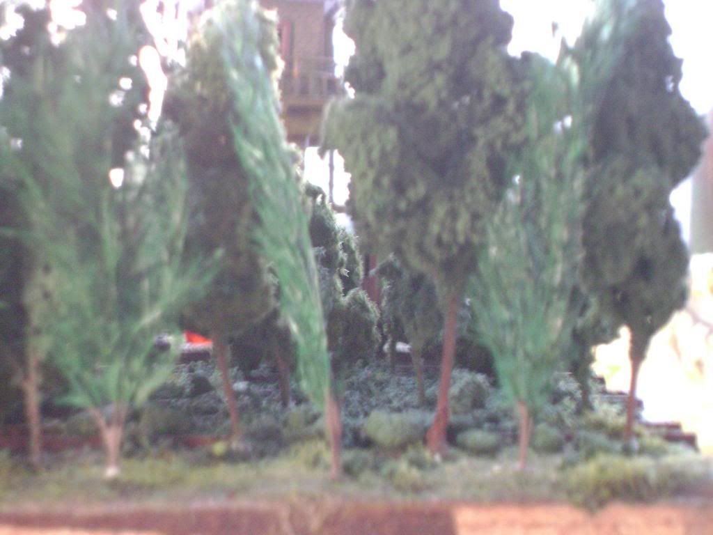

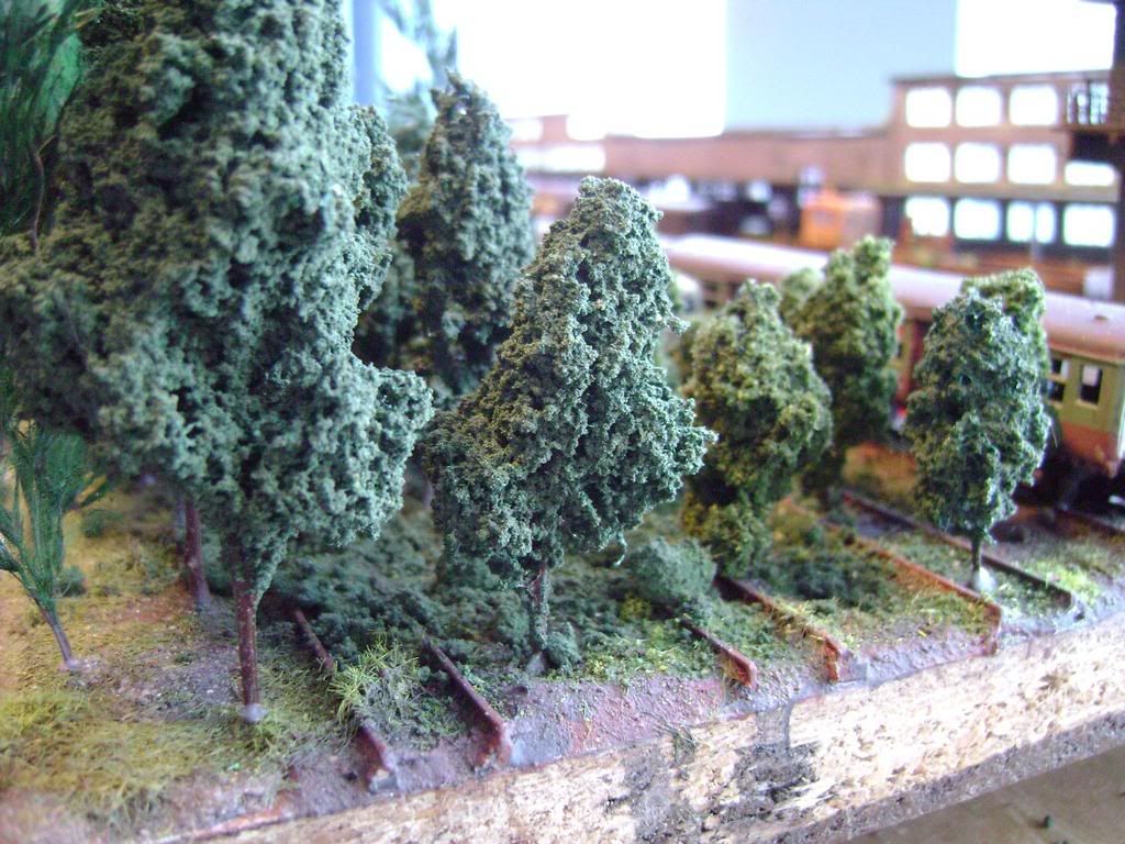

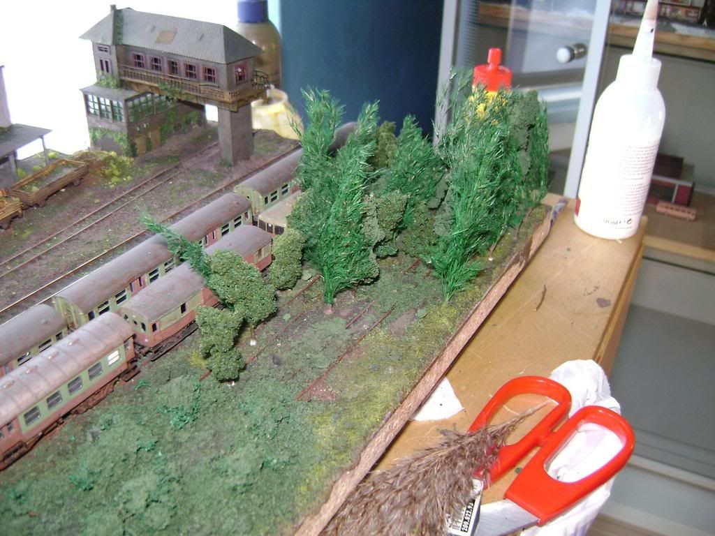

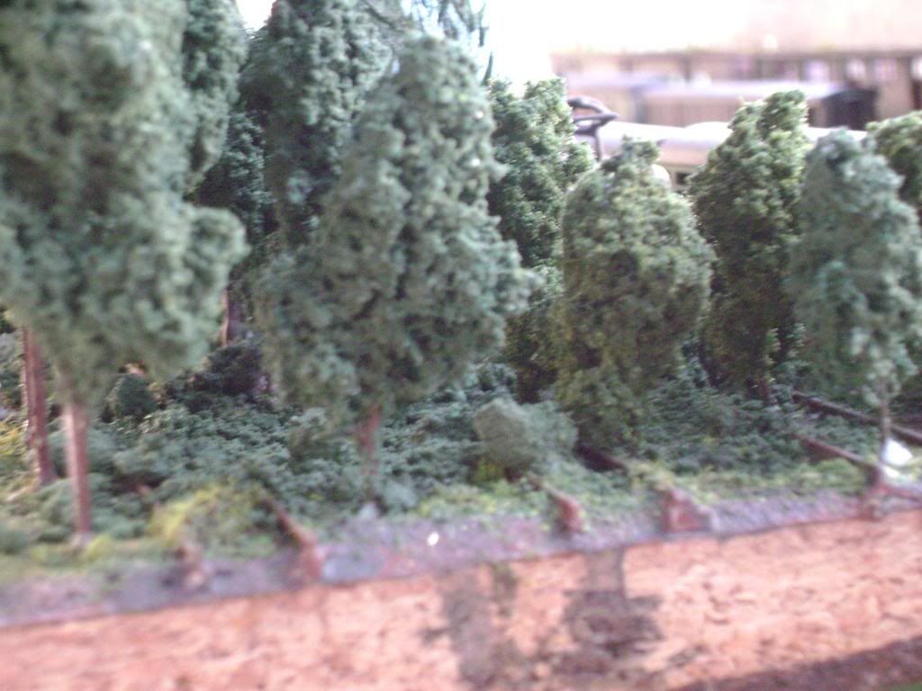

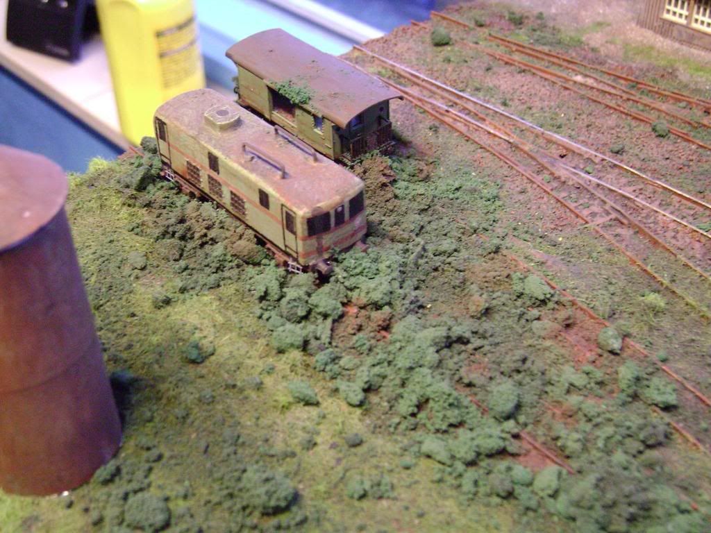

Vandaag ben ik eindelijk begonnen met het planten van bomen op ND Holzhausen. Op dit moment ben ik ongeveer op de helft en is al goed te zien wat de bedoeling is. Ik gebruik 3 verschillende bomen:
1; dunne rietpluimbomen, kleine stukjes rietpluim die groen gespoten zijn.
2; bomen van gedroogde bloemen, ingespoten met haarlak en ingestrooit fijn turfstrooisel, dat spul is inmiddels op.
3; bomen van gedroogde bloemen, ingespoten met haarlak en ingestrooit met fijne oasis.
De gedroogde bloemen waren groen gespoten en hebben als bomen al op ND hbf dienst gedaan. Een aantal van die dingen heb ik ook op ND Holzhausen gebruikt als struiken in het spoor.
Ik heb nu nog de nodige bomen klaar staan om te plaatsen bij de andere en 2 andere spoortjes. Als al het groene werk klaar is moet ik nog zorgen dat ik de voetgangersbrug afmaak en de graffitie spuiter plaats.
Groetjes Michiel

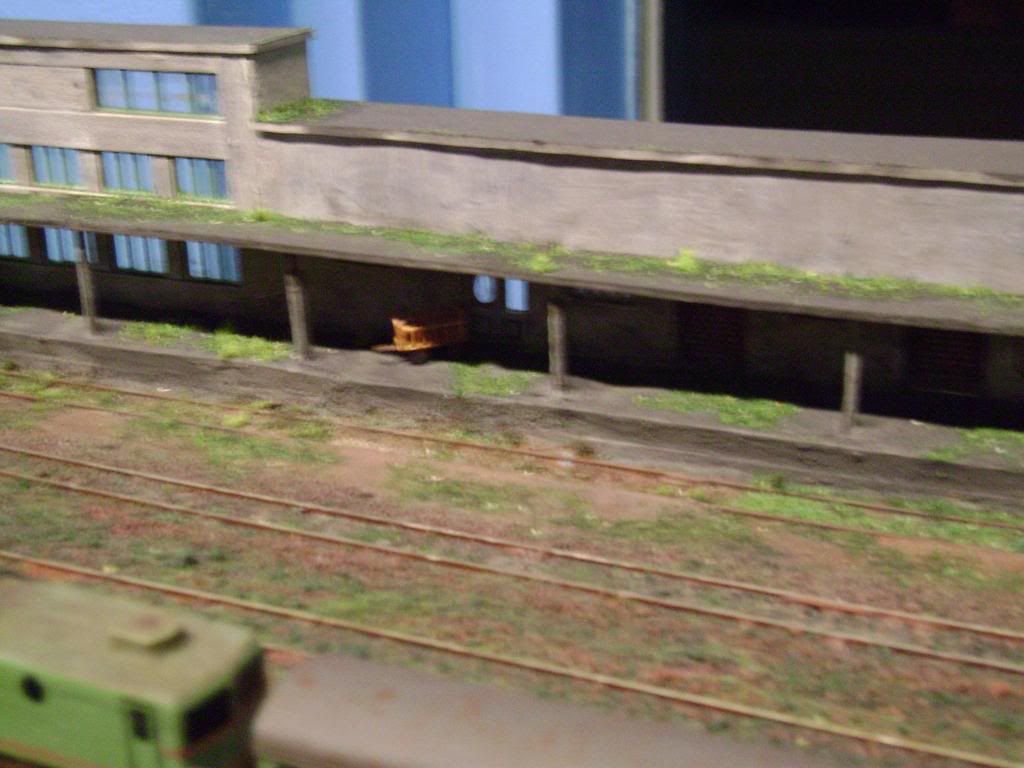

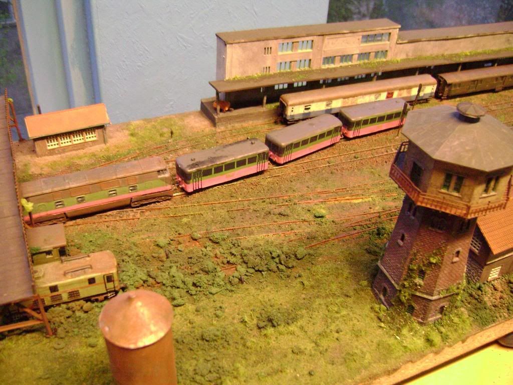

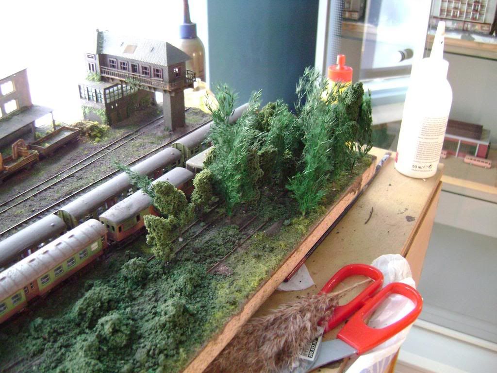

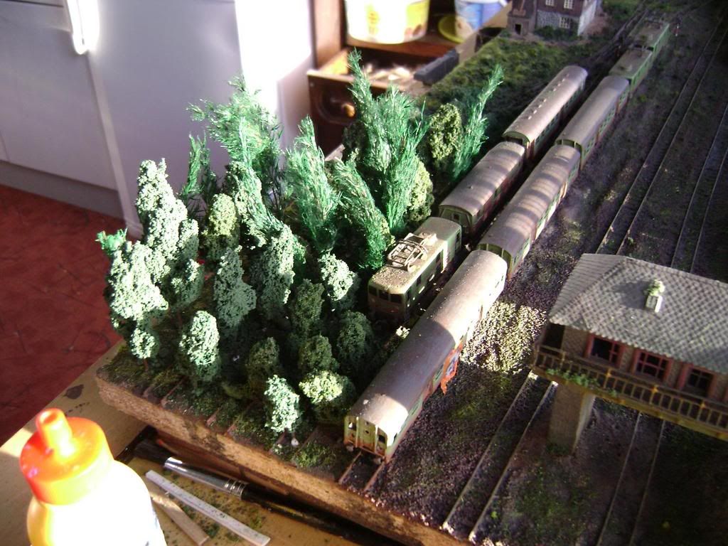

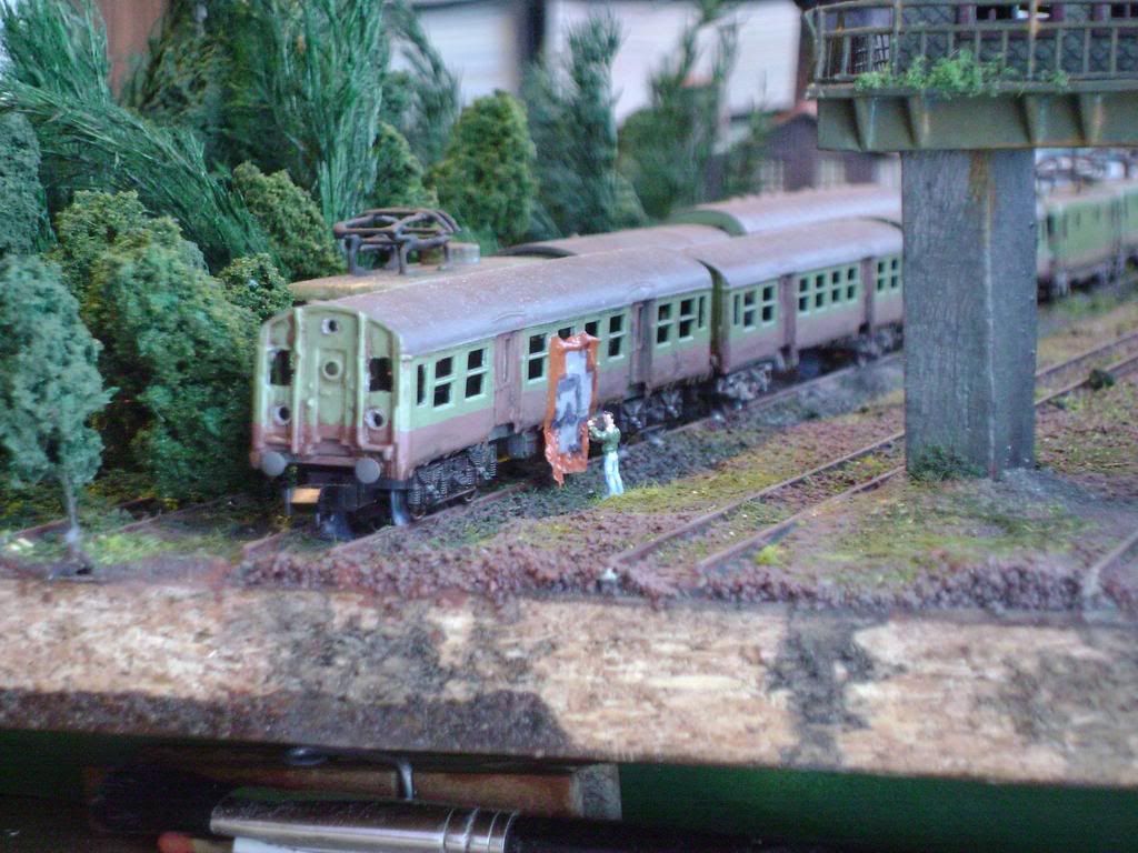

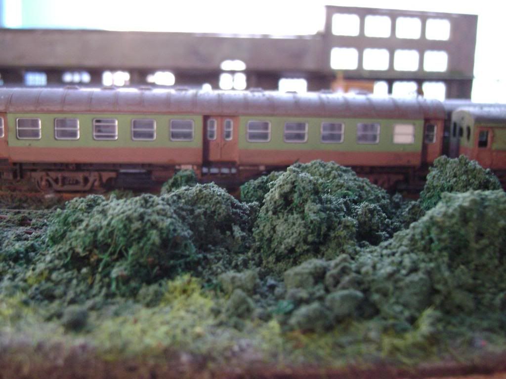

Het grote stuk met bomen is nu klaar:
De graffiti spuiter heeft ook z'n plekkie gevonden:
Ondergaande zon is erg mooi, vooral net boven m'n poststation
Nu nog de voetgangersbrug en 2 spoortjes beplanten, groetjes Michiel

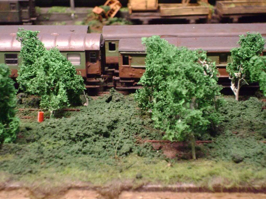

Dat van het perron gekukelde karretje doet het m wel. Ik vind de bomen alleen nog niet helemaal overtuigend, dat soort jong spul is meestal vrij doorzichtig en wat meer een geheel, probeer het misschien eens met zeeschuim? Nu halen ze het niveau wat omlaag... Maar op de bomen na vind ik t erg leuk!

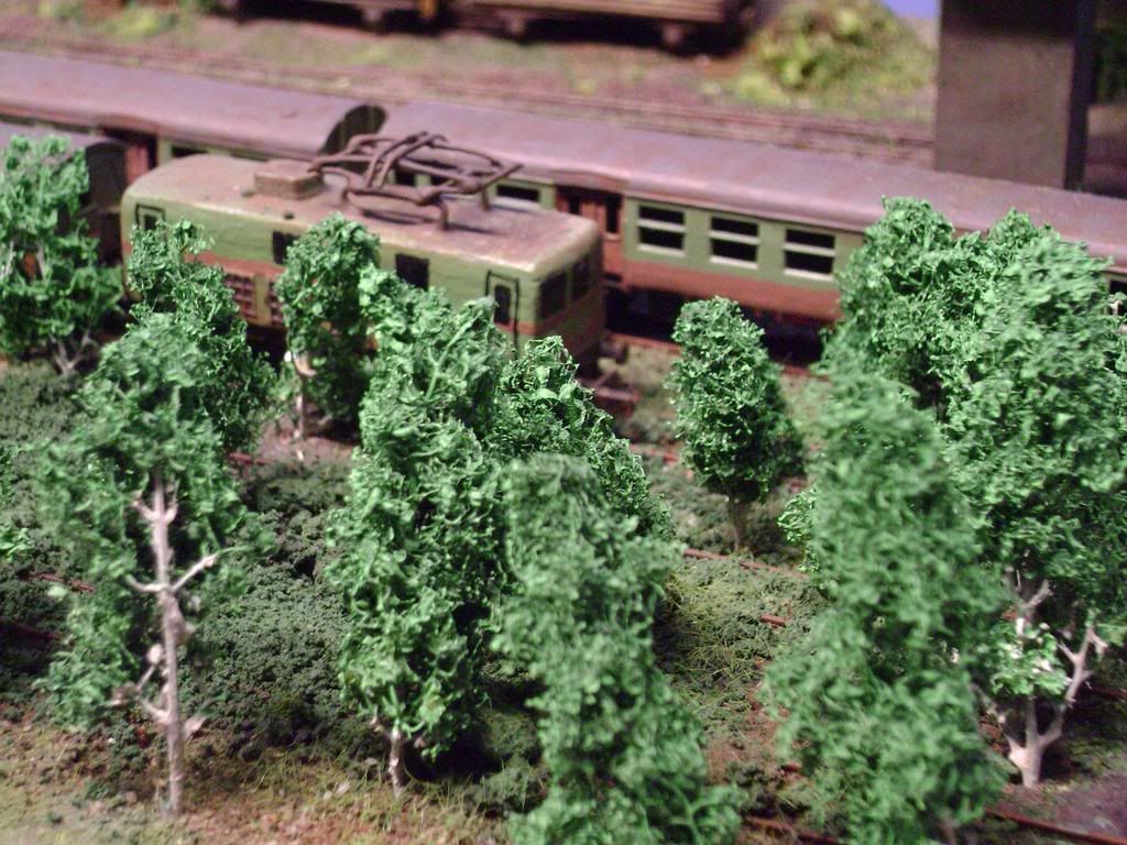

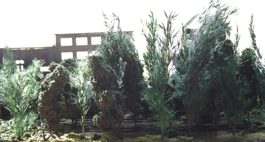

Toen had ik alle bomen weer van het diorama gehaalt
, zoals floris zegt die bomen dat moet beter kunnen en er moet eigenlijk een ander soort bomen op, dus ik ga het ff over nieuw doen.
Vanavond ff de praxis en gamma af geshouwd, en de echte modelbouwer kent ook al nie zonder de gamma( in dit geval
)( en niet zonder praxis en IKEA in andere gevallen
). Ik heb daar een andere kleur groen gekocht die veel lichter is, nu kan ik veel meer verschillende soorten bomen maken.
word vervolgt, groetjes Michiel

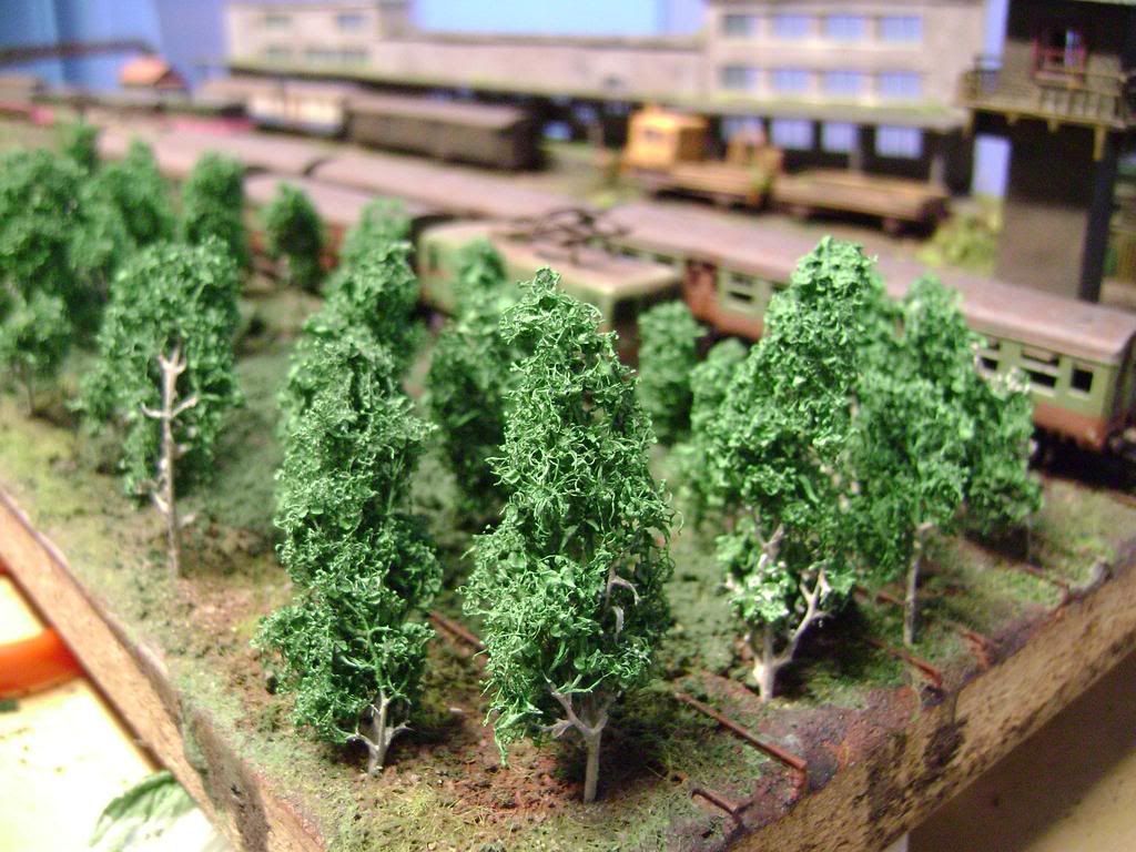

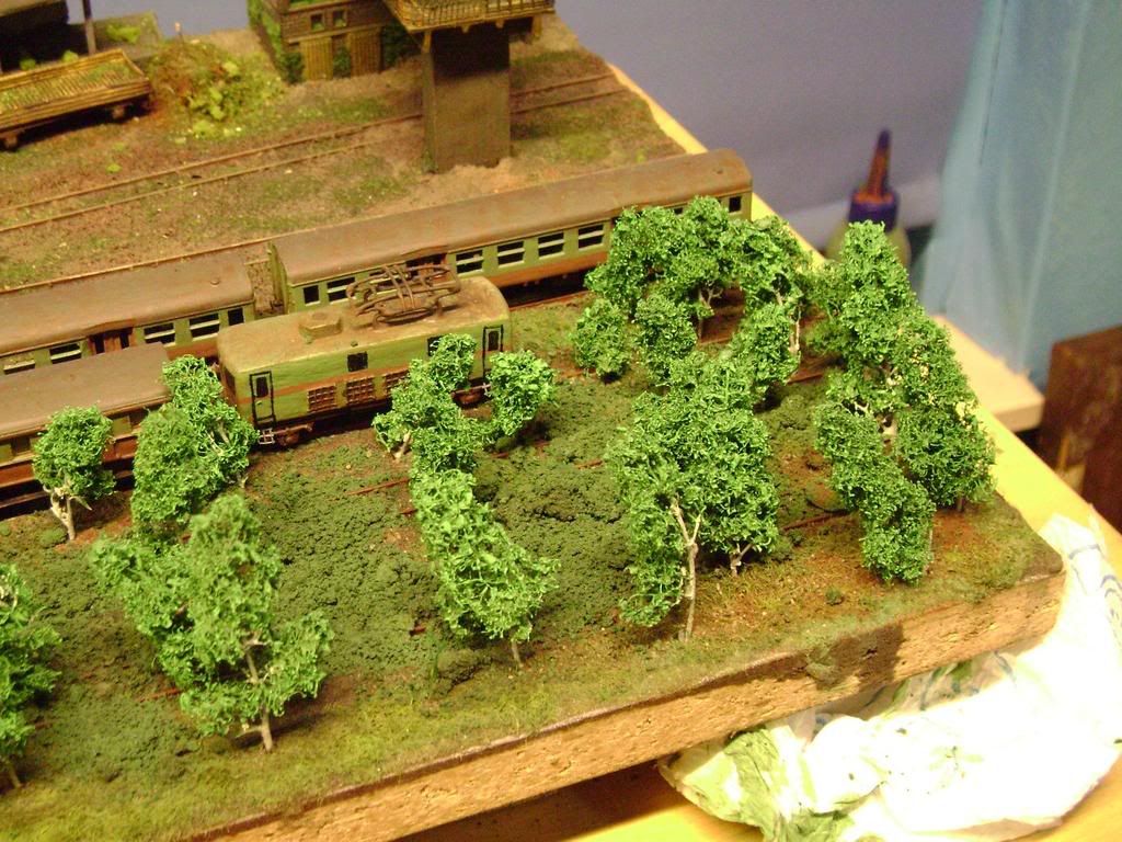

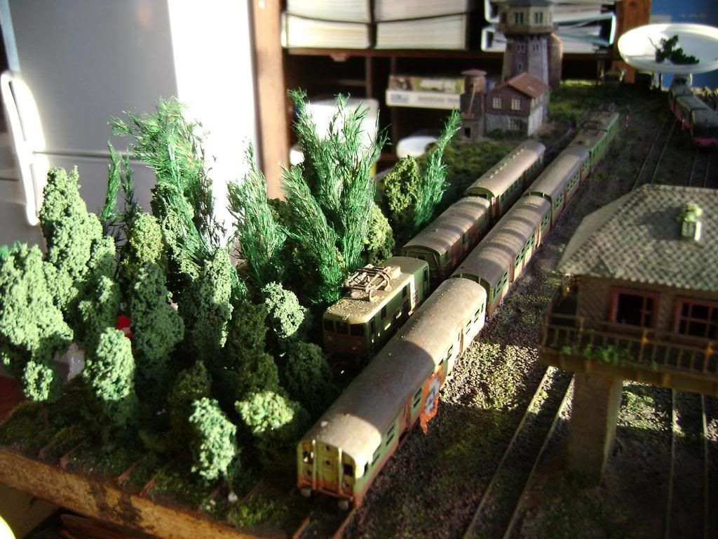

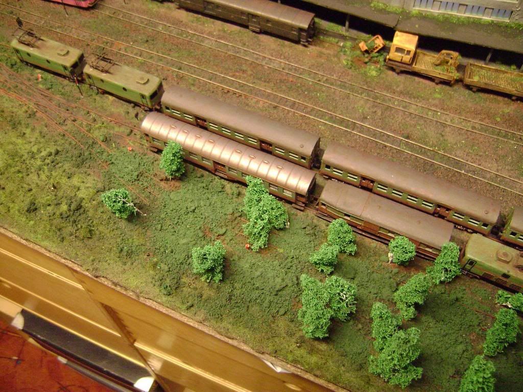

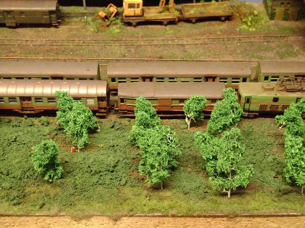

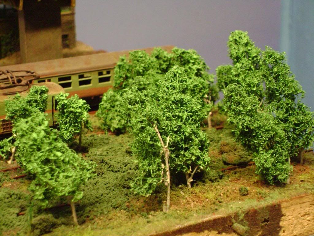

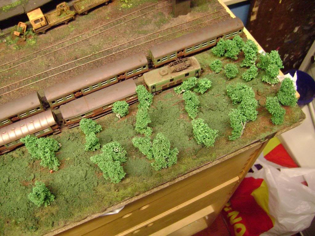

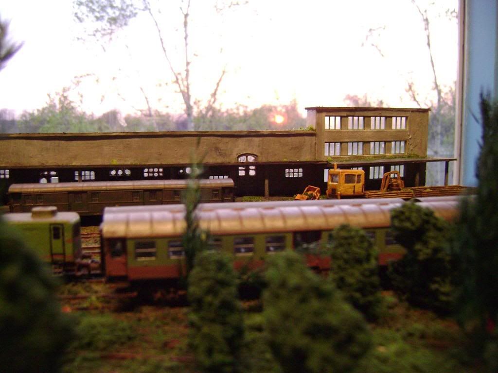

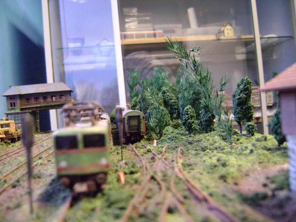

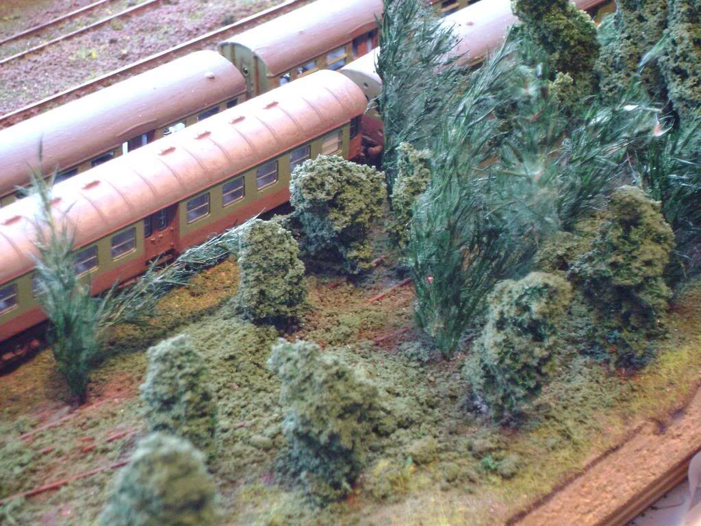

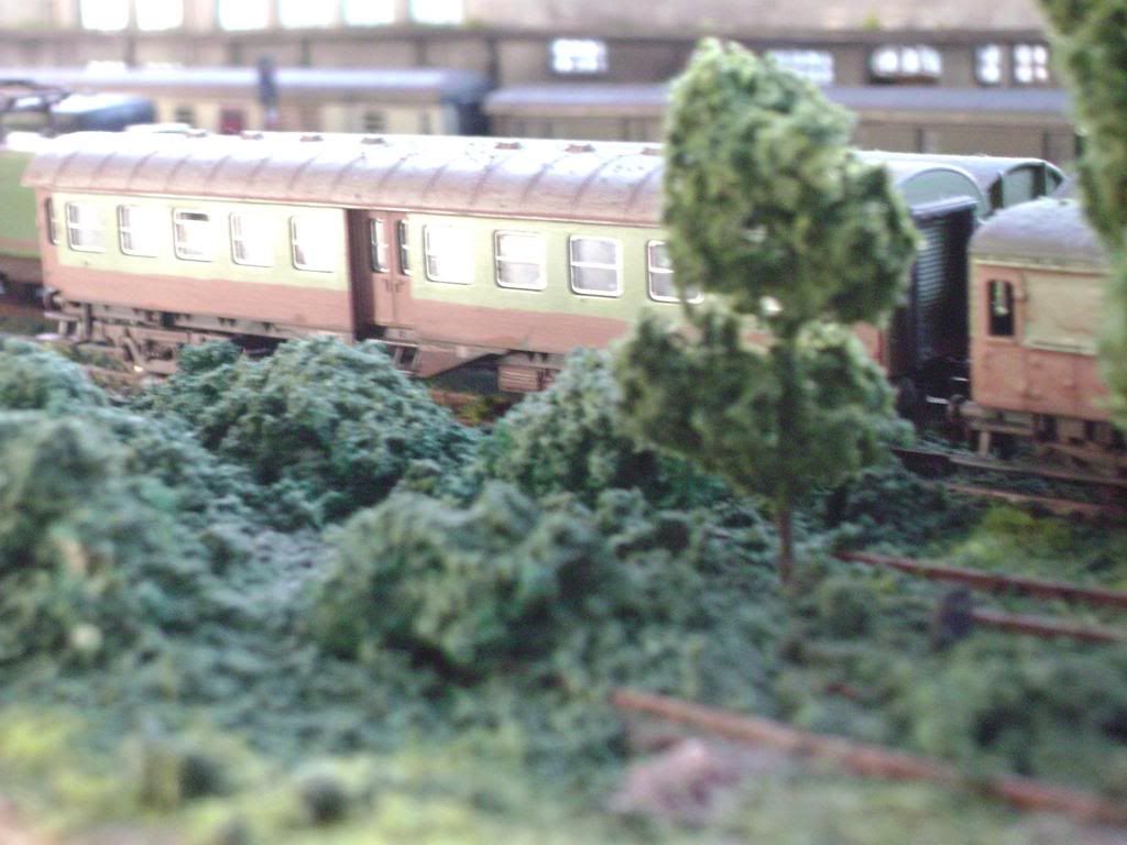

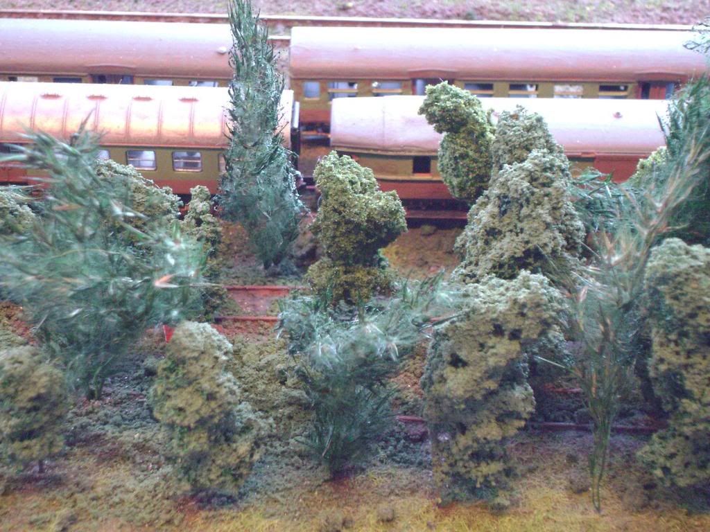

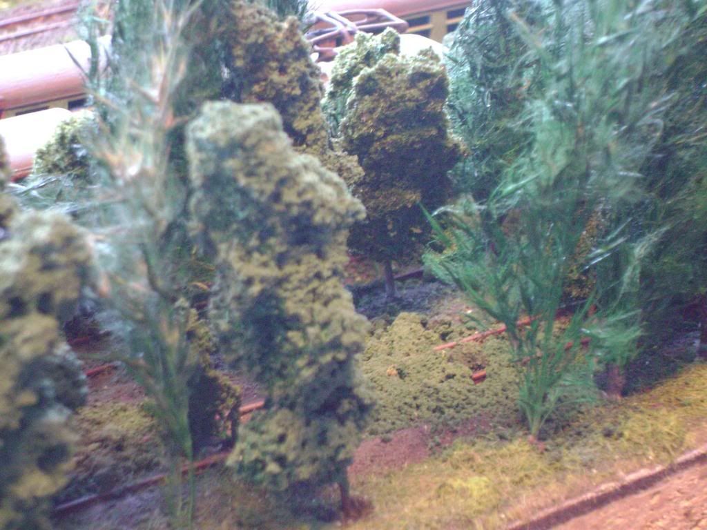

Het heeft ff geduurt maar uit eindelijk staan er weer bomen in het spoor, de berken zijn geplant, kijk en oordeel zelf:
Ik heb nu wat oude droogbloem bomen gewoon opnieuw groen gespoten en dit keer licht groen. De stammen heb ik licht grijs/beige geschilderd en de bomen heb ik ook niet ingestrooit zodat ze vrij open blijven.
Omdat ze zo erg kwetsbaar zijn heb ik ze net voor het plaatsen op het diorama ff in de verdunde houtlijm gedompelt. Ik hoop dat dit ze net dat beetje extra sterkte geeft wat ze normaal bij het instrooien krijgen.
Op een aantal andere stukken moeten ook nog bomen ge- of herplant worden en daarvoor moet ik nog wat spul spuiten.
Groetjes Michiel
