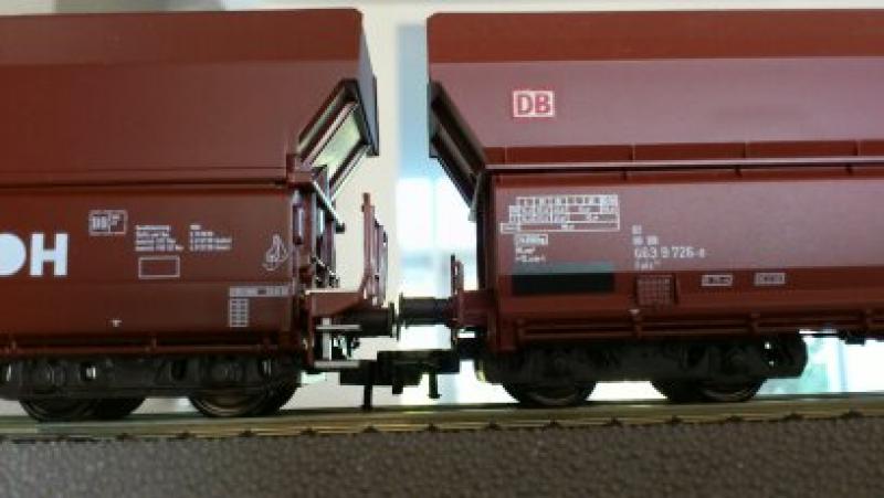

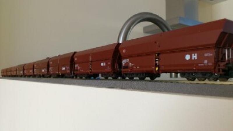

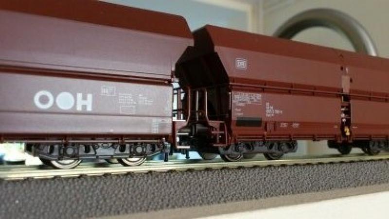

Mehano Falns en Fleischmann Fals, gesuperd en voorzien van RP25 wielen:
https://images.beneluxspoor.net/bnls/Falns1.jpg
https://images.beneluxspoor.net/bnls/Falns2_1.jpg
https://images.beneluxspoor.net/bnls/1318071049179.jpg

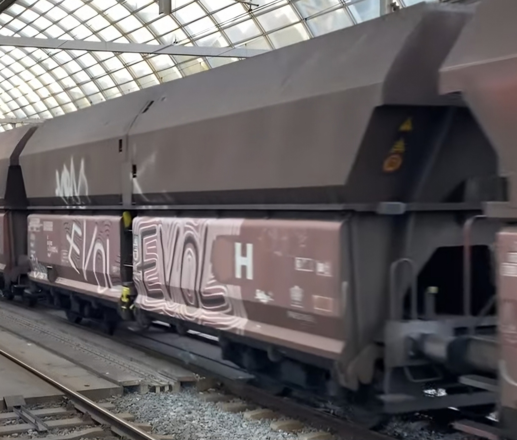

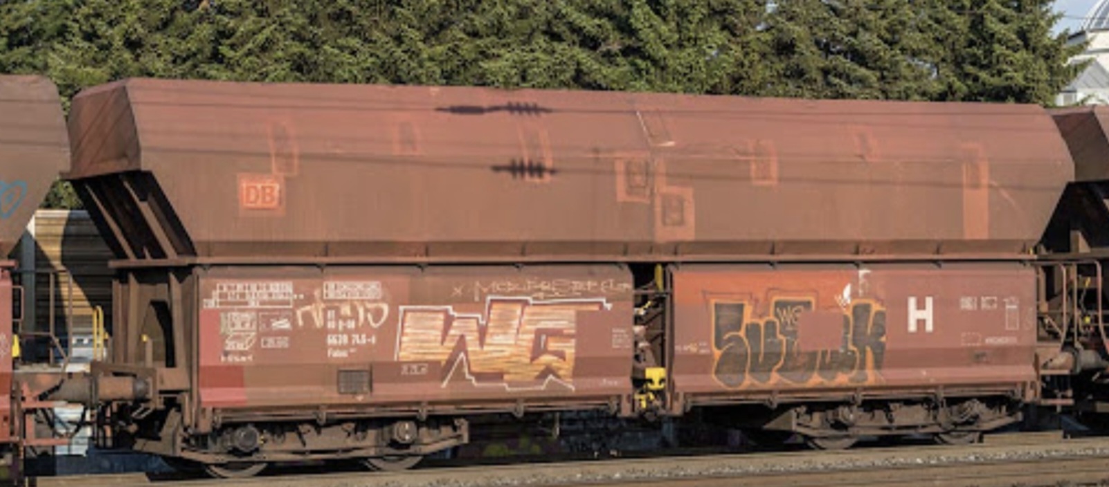

Al een tijdje rijden er steeds meer Falns¹⁸³ zonder 'WeiBpunkt' (de witte bal), met alleen 'H' op de kleppen.
Weet iemand sinds wanneer en waarom de WeiBpunkt verwijderd is/er niet meer op zit?
Thom
Berichten: 4102
Re: DB Fals, wat is H of OH op de zijkant?
Reactie #18 Gepost op:
15 April 2025, 11:11:41 »
De witte punt stond voor versterkt stoot en trekwerk, wat nodig is in langere en zwaardere treinen.
Dat zal men echt niet uitgebouwd en terug gewijzigd hebben naar conventioneel trekwerk, dus het lijkt mij eerder dat je gewoon wagens ziet die het nooit gehad hebben. De wagen op deze foto geeft mij bijvoorbeeld ook niet het idee dat de stip weg geschilderd is.
Laatst bewerkt op: 15 April 2025, 11:16:55 door Thom
ES44C4
Berichten: 1577
Reactie #19 Gepost op:
15 April 2025, 19:52:33 »
Alle DB Falns wagens uit de 180-familie hadden bij aflevering de witte stip (niet de tropische vissenziekte).
Falns¹⁸⁰ witte stip - 'H' - ''M' (later met een kruis door de 'M')
Falns¹⁸² witte stip
Falns¹⁸³ witte stip - 'H'
Falns¹²¹ 'O' - witte stip - 'H'
Laatst bewerkt op: 15 April 2025, 21:11:09 door ES44C4
Thom
Berichten: 4102
Reactie #20 Gepost op:
16 April 2025, 11:47:48 »
Maar dan moet het al voor de laatste schilderbeurt van de wagen aangepast zijn, want ik zie niet dat de stip weggeschilderd is.

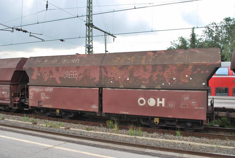

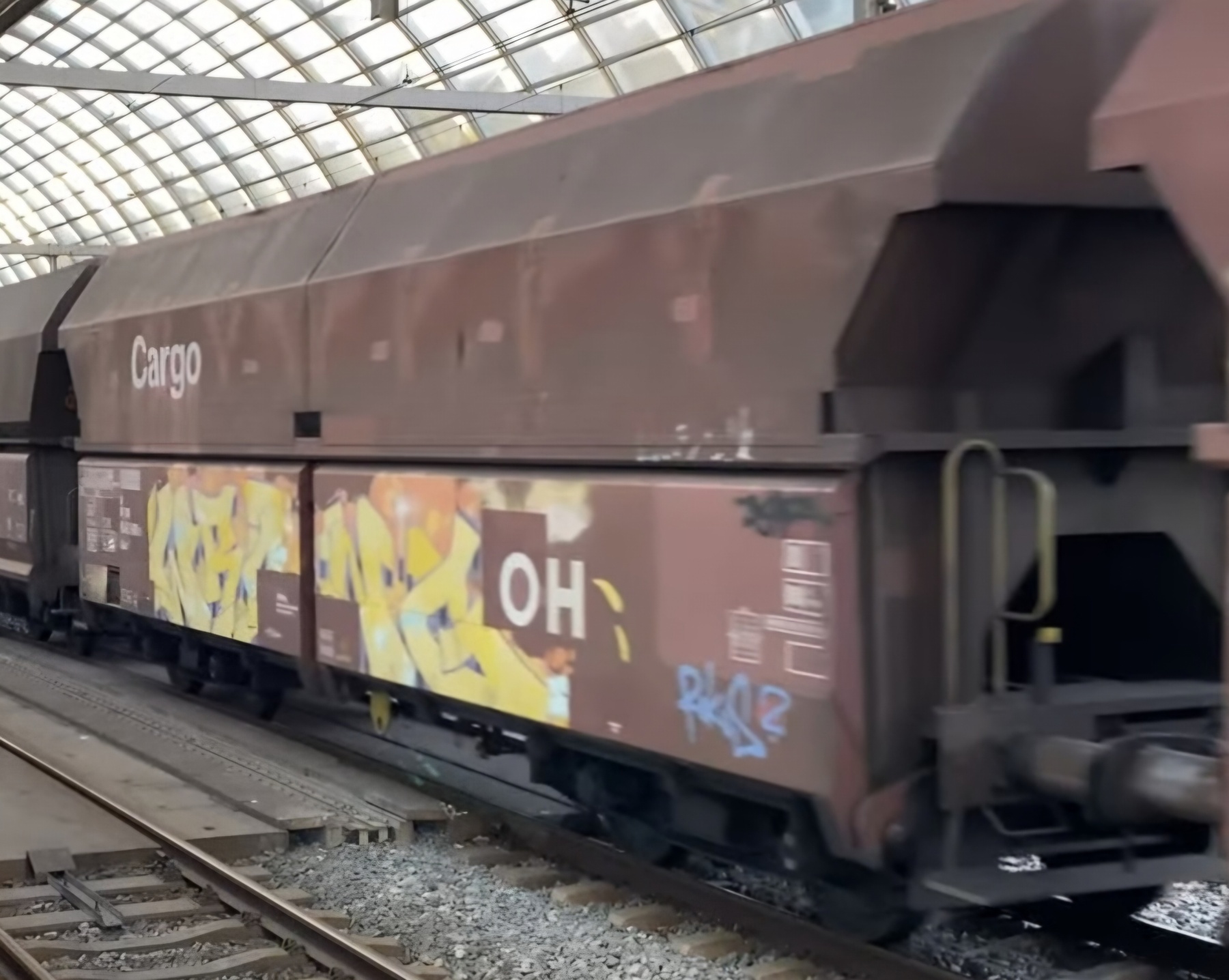

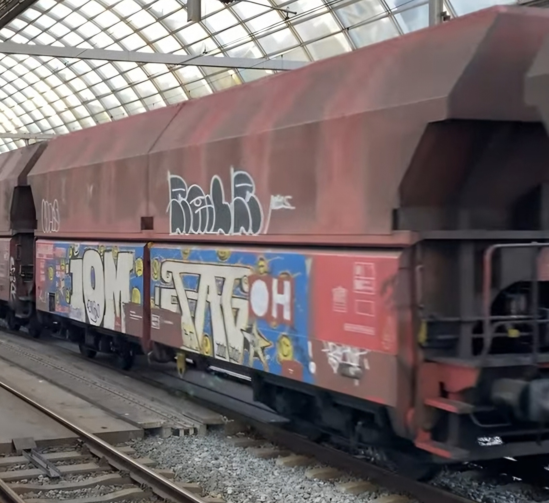

Nog een paar varianten:
Falns¹⁸³ met alleen 'H'
Falns¹²¹ met 'O' 'H'
Falns¹²¹ met 'WeiBpunkt' 'H'
