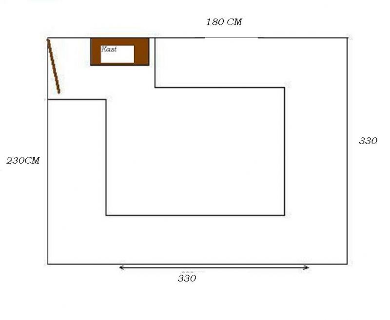

ik wil een nieuwe baan en dit is mijn plaat. de plaat wil ik ongeveer 80 CM breed houden zodat ik overal een beetje bij kan, ik rij met schaal H0 en alleen NL mat, Electrisch en diesel. tijdperk V en IV. ik wil 2 eindstations, en geen rondje dit keer. ook wil ik een stukje industrie er in bouwen en een draaischijf met locloods, heeft iemand een idee of een kleine schets??
groetjes Timmo

is 80cm niet een beetje smal. een rondje is dat vaak al.

Aan het einde kan je de hoeken wat breder laten worden (kan dat?) zodat er wat wijdere bogen in kunnen, en je kan ook dubbelbaans met eaan het einde een keerlus maken (hondebot).

dus jullie stellen voor wel een rondje te maken in je baan?? is van A naar B rijden niet leuker, of brengt dit veel problemen met zich mee?? ik rij trouwns analoog

Als je geen rondje wil, dan maak je geen rondje. Twee eindstations kan ook natuurlijk
Al eens nagedacht over een schaduwstation? Deze kun je onder je baan bouwen en daar kun je dan mooi alle treinen neerzetten als je niet rijdt, staan ze direct stofvrij
Je wilt max 80 cm breed, dit is al vrij breed als je overal bij wilt kunnen, over het algemeen wordt aangeraden om 60 cm aan te houden, maar het is je eigen keuze natuurlijk. Wat zijn de afmetingen van je kamer? Het plaatje is namelijk te klein om het te kunnen lezen.

Dan is er helemaal geen ruimte meer voor een bocht?

Timmo geeft in zijn eerste bericht aan twee kopstations te bouwen
Dan is een keerlus/bocht niet noodzakelijk. Mocht hij dit uiteindelijk wel willen, dan moet je de uiteinden wat breder maken zodat er wel een bocht op past. Het hondenbotprincipe, wat Theo ook al noemt

Dit is opzich een goede baan als je niet met goederen treinen wil rijden. Want dan word het wel vervelend de hele tijd om te lopen.

Hmm heb misschien wel een ideetje:
Baan uit 2 niveaus laten bestaan:
Niveau 0:
Dit word het zichtbare gedeelte van je modelbaan. Op dit niveau komt er een kopstation met bv stukje industrie en draaischrijf met locloods en een paradestuk naar het andere eind van je tafel. En dan met een spiraal naar het niveau hier onder.
Niveau -1:
Dit word het niet zichtbare gedeelte van je modelbaan. Op dit niveau kan je bv een schaduwstation(s) maken om treinen te "parkeren". Aan het einde kan je bv een keerlus maken zodat de treinen weer richting het spiraal en dan je kopstation kunnen rijden.
Matthijs
Timmo
Berichten: 537
Re: nieuwe baan
22 January 2008, 21:50:16 »
ik heb nu een baan met 2 lagen, maar ik vond dat erg lastig om mee te werken, want je kan nooit goed onder de eerste plaat werken, want dan zit de bovenste in de weg. dat is de reden dat ik wat anders wil, en omdat ik nu op de plaat nergens bij kan want me plaat is 125cm breed, dat is gewoon ..... werken. de baan ligt nu nog zo dat je gewoon een rondje kan rijden, maar dan moet ik telkens onder de plaat door en dat is best irritant als je dat 25 keer op een avond gedaan hebt.

Timmo

Timmo
Berichten: 537
Re: nieuwe baan
22 January 2008, 22:03:32 »
zijn de maten nu te lezen?

22 January 2008, 22:05:36 »
Ja hoor en duidelijk dus.

Dat is beter!
Persoonlijk voel ik wel wat voor de optie van Matthijs, maar jij geeft aan maar 1 niveau te willen. Ik snap alleen jou reden niet helemaal. Je geeft aan dat het lastig werken, maar als je eerst het schaduwstation bouwt hoef je er later alleen maar bij met ontsporingen en storingen aan de wissels. Maar als je het goed bouwt, komt dit niet vaak voor. Daarbij kun je het hoogteverschil ook wat groter maken zodat je er makkelijker bijkan. Zo heb ik er 27 cm ruimte tussen.
En hoezo moet je steeds onder de plaat door als je rondjes wilt rijden?
Maargoed, schaduwstation kun je eventueel ook wegwerken onder een berg ofzo. Sommigen vinden het ook niet erg als treinen altijd in het zicht staan, dat kan natuurlijk ook. Alles kan, het ligt er net aan wat de persoonlijke voorkeur is

mijn plaat ligt nu nog anders en dan moet ik telkens onder de plaat door om in het midden te komen, das beetje vervelend mnaar een tijd. ik ga er eerst nog even rustig over nadenken, hoe ik het wil hebben voordat ik wild ga bouwen. als mensen ideeen hebben of suggestie's waar ik op moet letten hoor ik het graag.
