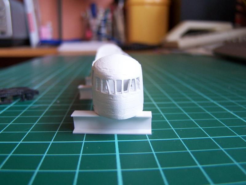

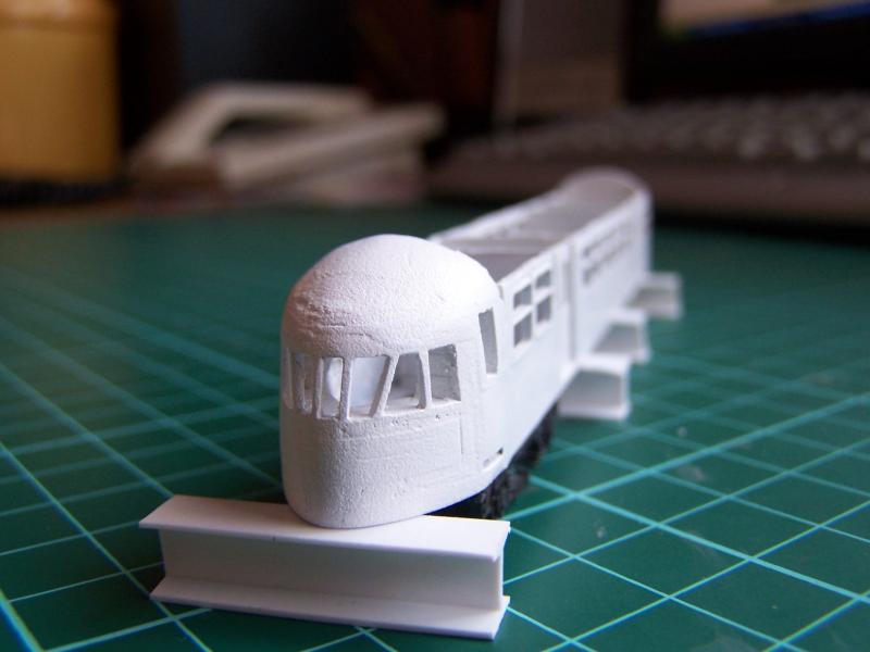

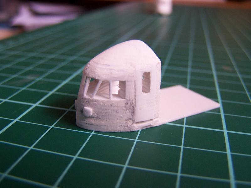

De afgelopen paar dagen een beetje zitten klooien om de kopvorm beter te krijgen.
En het gaan bijplakken enzo zag ik niet erg zitten dus maar een nieuw koppie in mekaar geplakt.
Het ging in elk geval een stuk sneller dan vandeweek, de eerste kop kostte me 3 dagen om te bouwen.
Nadeel van foto's (en van primer, al zit die er nog niet op) is dat je ineens ziet dat je nog veel, ja veel schuurwerk hebt.
Als koplampen heb ik er maar even een paar stukjes styreen opgeplakt, die moeten nog een heel stuk dunner geschuurd en uitgeboord worden.
Weer een paar foto's;

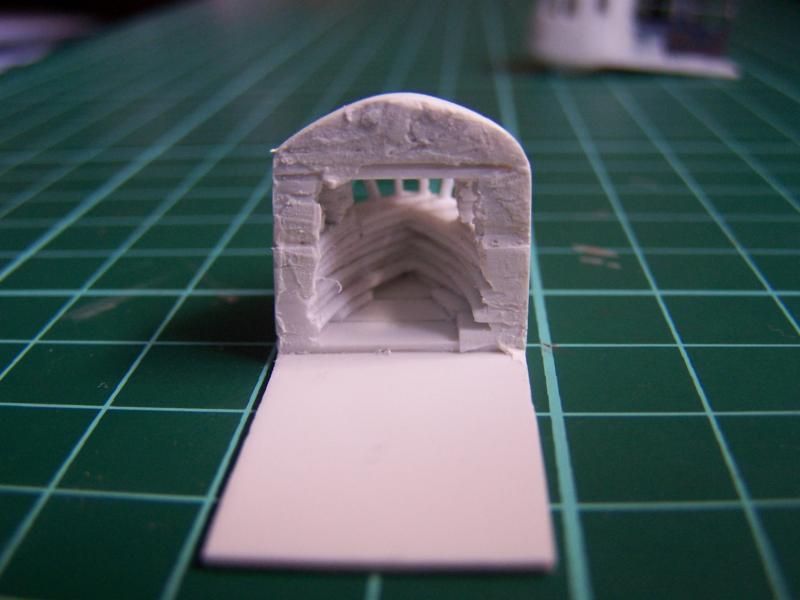

En nog een plaatje van de binnenkant, deze frees ik later verder uit als de kop klaar is;

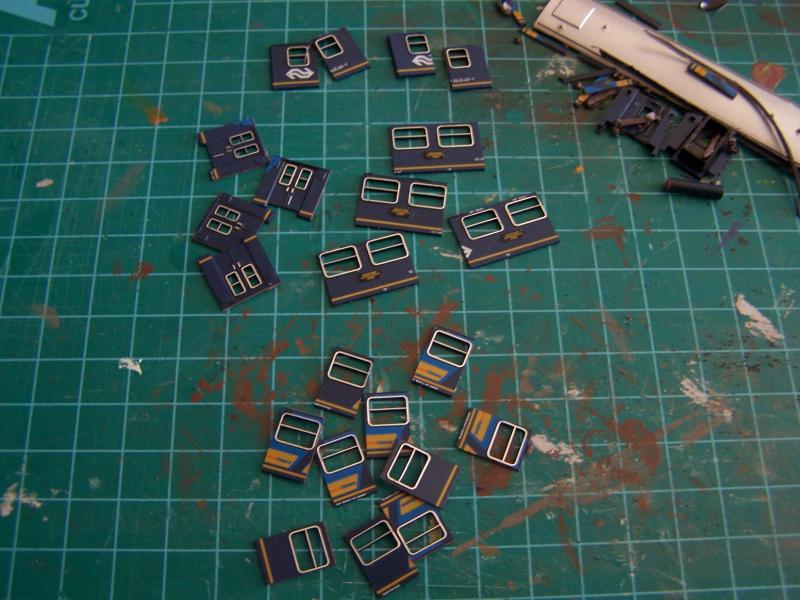

Verder langzaam aan een beginnetje gemaakt met de 1e bak die aan deze kop vast moet komen.
Daarvoor heb ik een Minitrix plan E geslacht en de raampjes los van elkaar gesneden.
Dus Mastica maar dan kleiner.
De deuren worden styreen omdat de Minitrix exemplaren te smal zijn.

Zo Oscar,
Het nieuwe begin ziet er veel belovend uit, ben benieuwd naar het resultaat. Uiteraard willen we weer veeeeeeel foto's!
mvg Bouwe
Nervensäge.
Berichten: 9924
Re:De Vuilnisfabriek
Reactie #303 Gepost op:
27 July 2010, 00:16:06 »
dit komt al veel meer in de buurt! Ik heb alleen het idee dat ie nog steeds wat breder mag, ik zie de buitenste stijlen nog steeds schuin staan op de tweede foto, die moeten uiteindelijke echt gewoon rechtop komen, hier is dat goed te zien
http://www.feijenoordsemeesters.nl/Mat%20%2746.htm
Verder mag de hele bovenkant wat boller en vloeiender, maar dat zal uiteindelijk een kwestie zijn van schuren. Maar zoals je zelf al zag aan de raamstijlen, je komt al veel dichter in de buurt. Nu nog ff doorzetten en je hebt m te pakken!

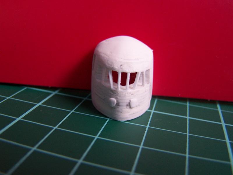

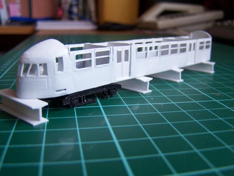

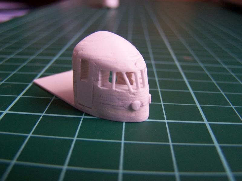

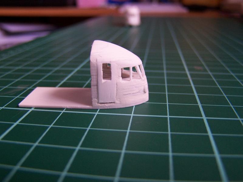

Zo de afgelopen dagen een schuurfeest gehad.
Eerst de kop en de deuren aan de bovenkant breder gemaakt door er stripjes 0,25mm styreen tegenaan te plakken.
En het dak heeft er ook een stukje erbovenop gekregen.
Tussendoor nog van 2 draaistellen van een plan E een nieuw draaistel in elkaar gezet.
Deze moet ook nog verder afgebouwd gaan worden maar ik was gewoon benieuwd hoe het eruit zou zien met een draaistel eronder.
De hele zooi weer in de plamuur gezet, geschuurd nog meer geschuurd.
O en de rest van de bak aan de kop gezet en toen nog meer plamuren.
Het hele spul erna in de primer gezet om erachter te komen dat ik nog véél meer moet gaan schuren.....
Genoeg gepraat, tijd voor een paar foto's;
Hoop dat ik ondertussen de kopvorm goed te pakken heb.
De buitenste raamstijlen lijken nog steeds naar binnen te staan maar dat komt door mijn camera denk ik.
De opplaklampen heb ik er maar weer lekker afgeschuurd, want daar was ik toch mee bezig.
Die ga ik nog uitboren binnenkort, een lampring zal op deze schaal niet echt nodig zijn.
Verder is er nog zat te doen aan plamuren en het dak erop maken en de hele zooi weer verder af te werken.
Maar het is leuk om een model te zien vormen dus ik ga stug door.

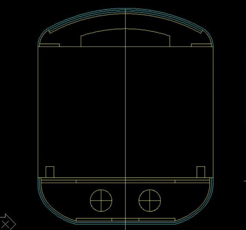

Nog een vraagje over de beplating die onder de bak komt; heeft deze een knik of is deze gebogen?
Edit
Commentaar graag.

Nou comentaar kan ik je niet geven hoor Oscar!!!
Want ik vind het er al goed uit zien, wat me wel opvalt is dat de kop veel meer puntig is geworden wat naar mijn mening goed is.
En die raamstijlen zitten volgens mij ook wel goed, maar wat ik al eerder zei ik denk nog steeds als de verf erop zit dat het er dan nog beter uit gaat zien.
Dus wat mij betreft ga je lekker
Succes verder!!!

Ik heb ook nog een foto gevonden van de slachting van een plan E.
De raam indeling is bij de mat '46 anders en de deuren kloppen ook niet (bij plan E te smal).
Dus elk raam losgesneden en de tussenruimte met styreen opgevuld, de deuren zijn ook eigen baksels.
De dubbele ramen zijn later ook nog losgesneden omdat de tussenruimte niet klopte.
Het plaatje dus;

Citaat van: THSfan
Hoi Oscar,
Hier een dwarsdoorsnede zo ik die ooit eens getekend heb. Misschien heb je er iets aan ?
Grtzz,
Karst

Hoi Karst,
Daar heb ik wel wat aan ja.
Mooi om em helemaal door te laten lopen onder de rijtuigbak, daar kan mooi een verzwaringsplaatje in.
En ik heb nu ook gelijk een goed voorbeeld voor de dakconstructie.
Heb je ook nog plaatjes van de dakopbouw, dus kabels/leidingen ed?
Oscar
