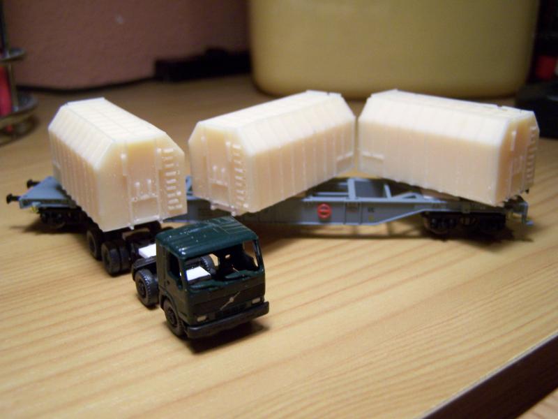

Zo, het heeft wer veels te lang geduurd maar ik ben toch nog een beetje aan het bouwen geweest.
Om te beginnen heb ik van 2 volvo vrachtwagens een 4 assig exemplaar gemaakt en de cabine verbouwd naar dagcabine.
Het is nog allemaal ruwbouw dus er moet nog een heleboel aan gebeuren.
De Volvo's voordat ze de zaag tegenkwamen;
En nadat de zaag er flink huis in heeft gehouden;
De wagen moet nog worden afgebouwd met de nodige details zoals brandstoftanks en spatborden enzo.
Ook moet er een afzetsysteem op gebouwd worden zodat de containers natuurgetrouw geladen en gelost kunnen worden.
Een voorbeeld van het origineel is
hier
te vinden.
Komen we bij de draagwagen, deze is eindelijk voorzien van de draaiframes.
Was nog een hele toer, er is het nodige weggefreesd in het chassis en weer opgevuld met plasticplaat.
Dit mocht weer niet dikker zijn dan 0,5 mm omdat de draaistellen er anders niet meer onder konden.
En natuurlijk breekt er dan een buffer af van je onderstel die je ook niet meer terug kan vinden.
Beladen met containers ziet het er dan zo uit;
En beladen met gedraaide frames.
Onder de containers heb ik geleiderails van 0,5 mm gelijmd die in de frames passen zodat ze er niet af vallen.
Het lijkt misschien dat de containers niet vrij kunnen draaien zonder tegen elkaar te komen maar dat is niet zo.
De draaipunten zitten namelijk niet in het midden van de frames zodat ze precies langs elkaar draaien;
Nog een plaatje van de wagen met de Volvo ernaast om een container te laden/lossen;
En als laatste nog een foto van een probeerseltje.
Ik ben bezig om een cabine van een Daf 1600 na te bouwen van styreen.
Deze werden vroeger vaak gebruikt als vuilniswagen dus vandaar.
Dit is een eerste poging maar ik ben er niet volledig ontevreden over;

Zeer netjes, maar ik mis wel je Steinwegsik.

Goh, nou ging ik een domme vraag stellen, over het model van Kleinspoor en zo,
maar dit is dus in N en helemaal van scratch gebouwd
. Erg imposant, dus.
In hoeverre verschillen de verschillende modellen van containers? Deze kerstvakantie ben ik een paar langs Acht ten noorden van Eindhoven gekomen en daar staan altijd een boel wagens met en zonder containers.
- Peter

@Peter,
Mooi compliment, dank je.
Even wat verschillen (voor zover bij mij bekend) voor je opgeschreven;
Een ACTS 1 container heeft een lengte van 5.85m en de ACTS 2 container een lengte van 6.44m als ik me niet vergis.
Logischerwijs is ook het laadvolume anders al zijn de latere containers dan weer smaller en iets lager dan deze, dus uiteindelijk laden de eerste 45m3 en de nieuwere 44m3.
De draagwagen van ACTS 2 is dus ook een langer exemplaar dan de versie die ik heb gebruikt.
En op de ACTS 2 staan alle bakken dezelfde kant op, zoals je ziet bij deze wagens niet.
Nog een verschil is dat bij de ACTS 2 ook andere containers op de wagens kunnen staan, de blauwe of gele perscontainers, oranje en groene lage en hoge.
Dat is dus ook de variant die Kleinspoor heeft uitgebracht.
Ik hoop dat je er wat aan hebt.

@Raymond,
De Daf heb ik een tekeningetje van gevonden op het internet.
Deze heb ik verschaald en gebruikt om de cabine van te maken, die is opgebouwd uit meerdere laagjes styreen van 0,30mm.
Ben nog niet helemaal tevreden dus moet er een nieuw exemplaar komen, anders moet je hier weer zoveel aan gaan verbouwen.
Voordeel van deze cabine is dat ik door het front aan te passen er meerdere generaties van kan maken.
Dus een andere gril en koplampen.
Zal wel even duren voor ie af is hoor, dus even geduld nog.
