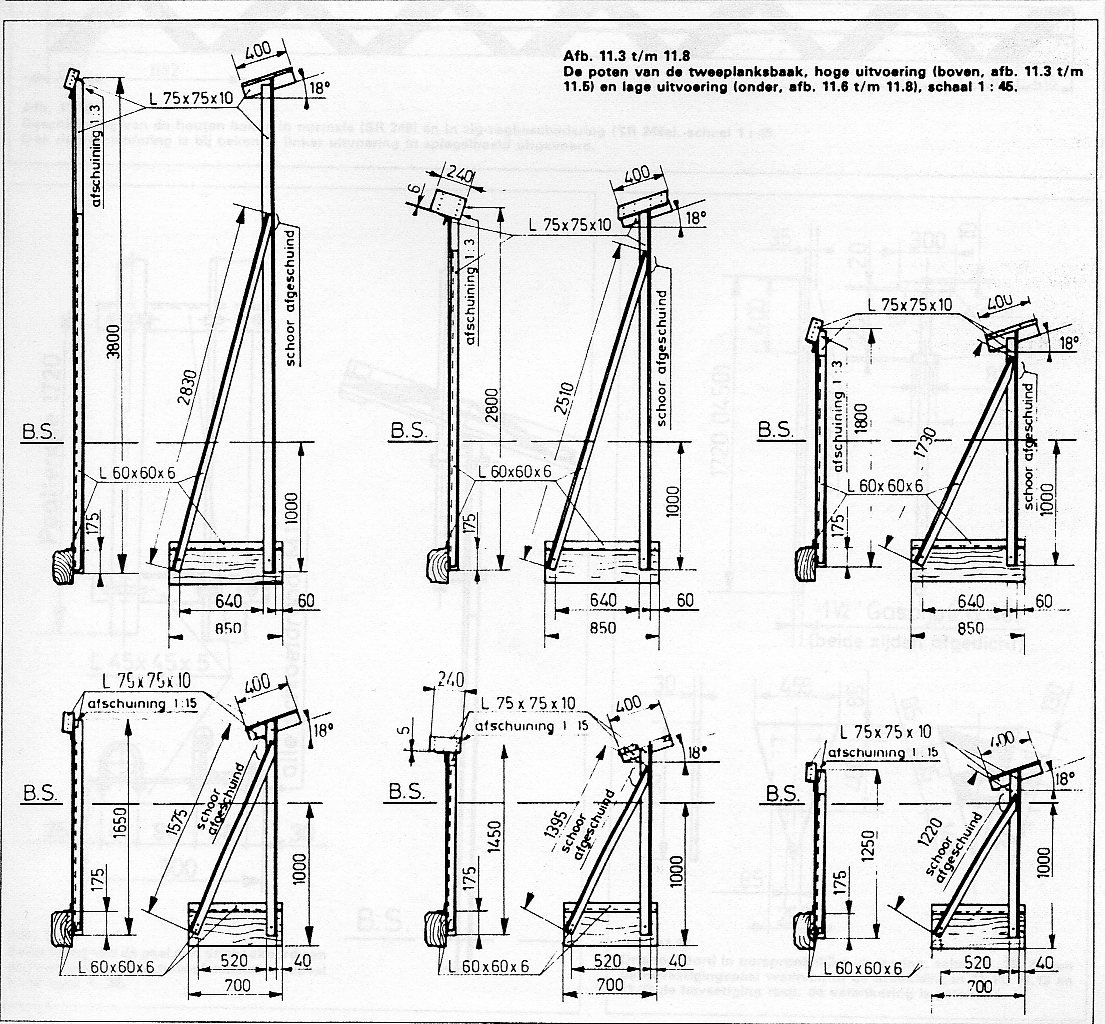

Heeft er iemand de maten van een twee of drie planksbaak?
Ik zou deze zelf willen maken maar vindt nergens maten.
Henckens heeft deze ooit uitgebracht onder nummer 2184, maar die zijn zeldzaam.

Dave, je moet zoeken op keperbaken.
Gr Hans

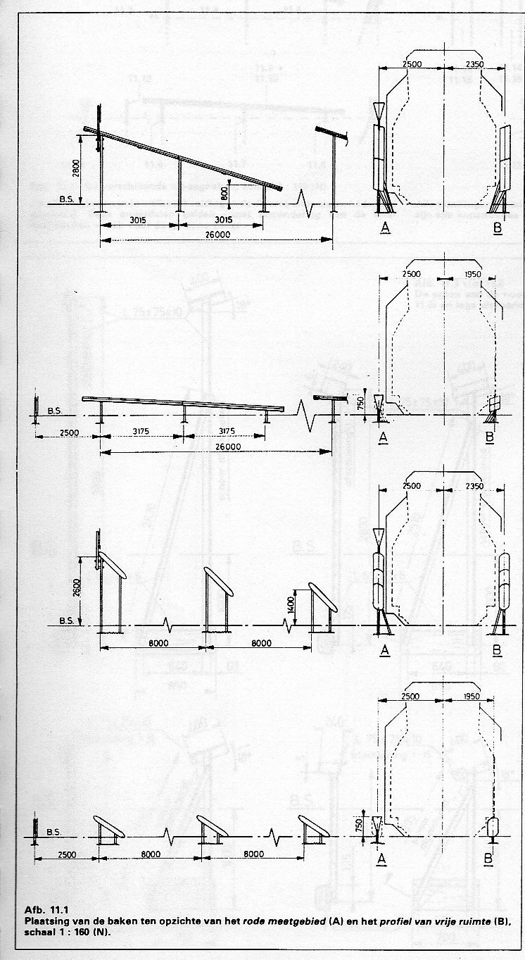

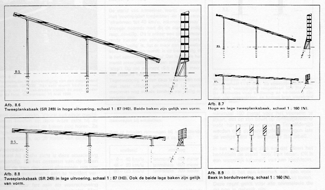

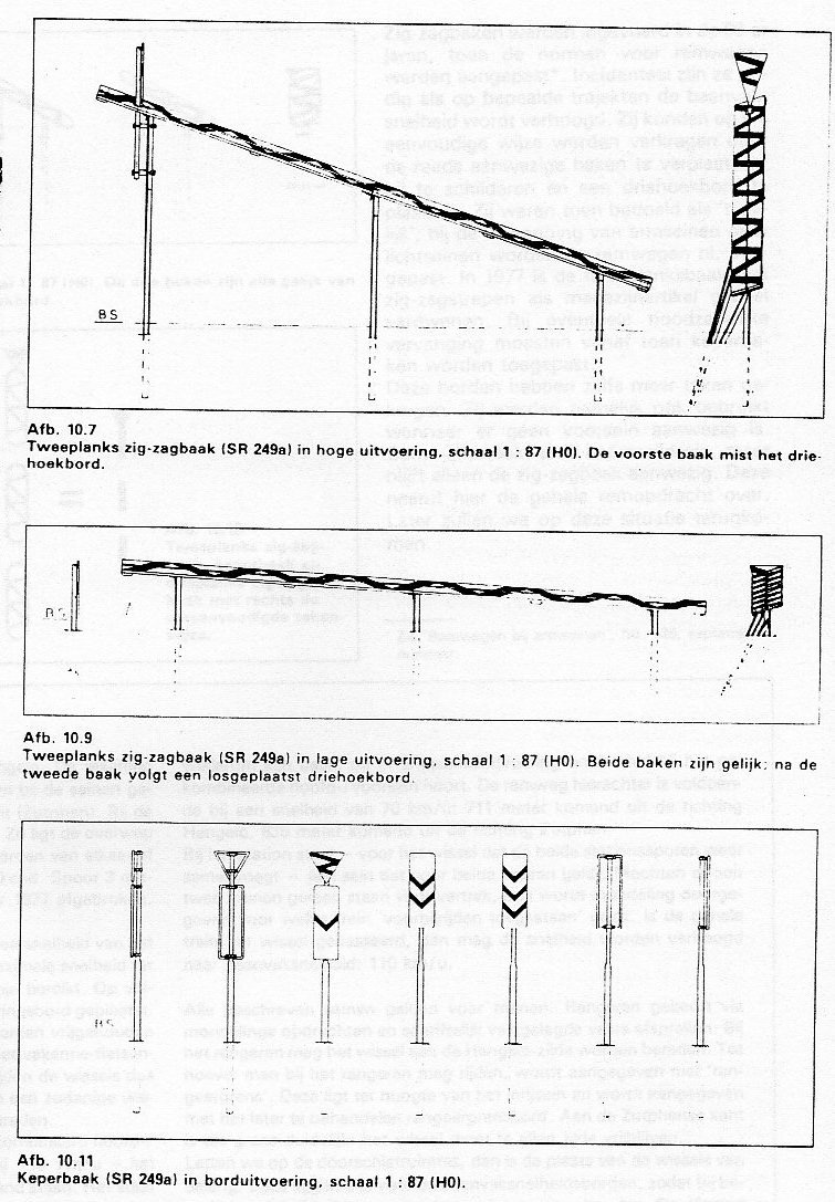

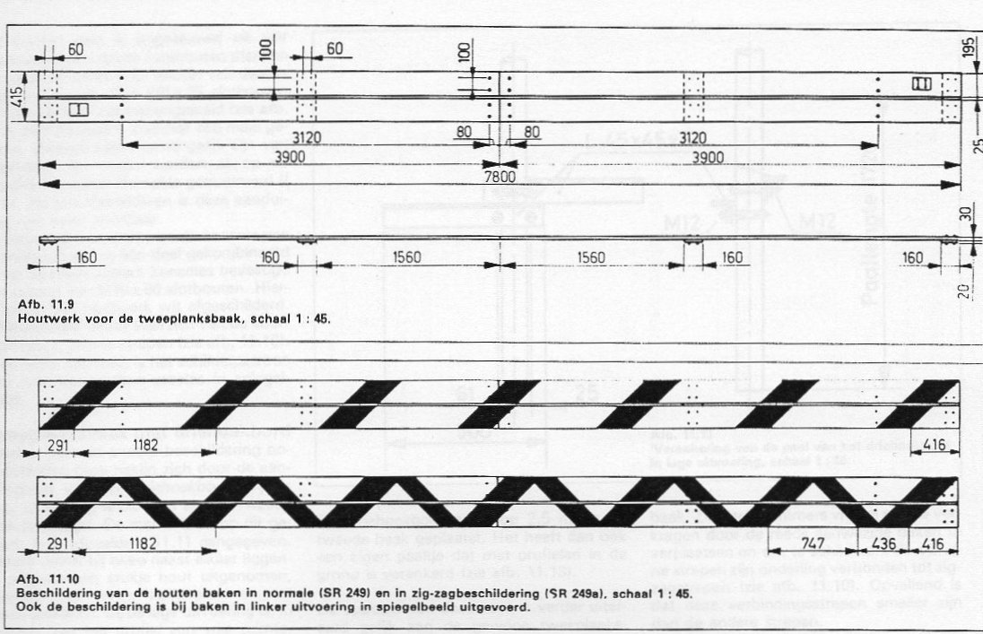

Alle plaatjes komen uit de Modelbouwer en zijn getekend door Hans Nahon
Laatst bewerkt op: 07 November 2018, 12:42:33 door Bert van Gelder

Dank u
