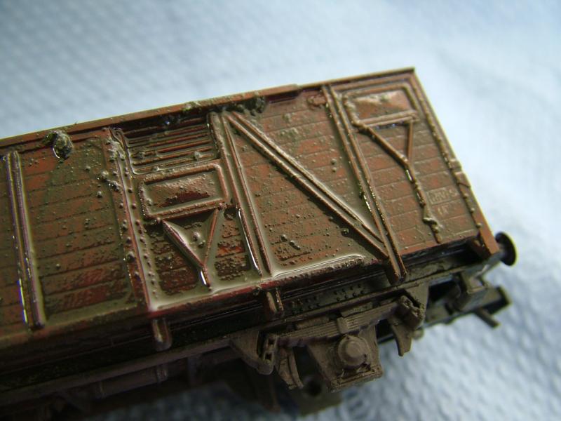

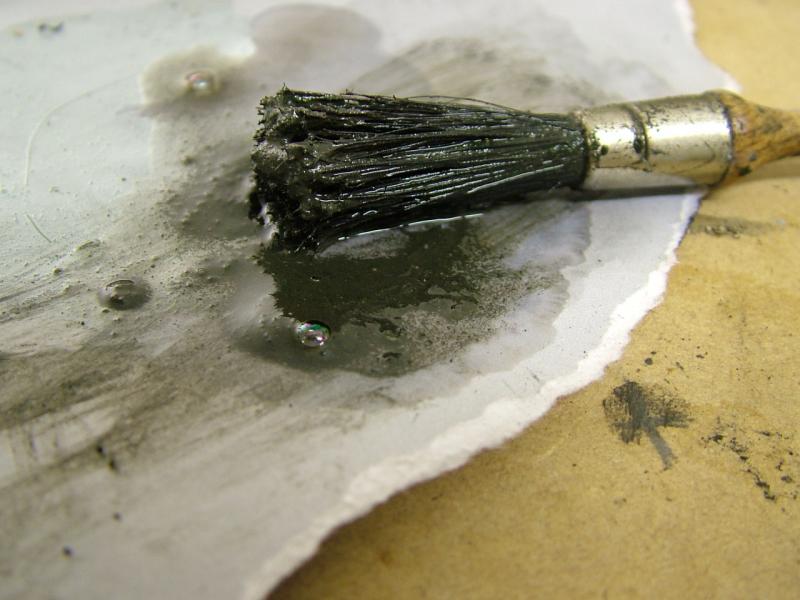

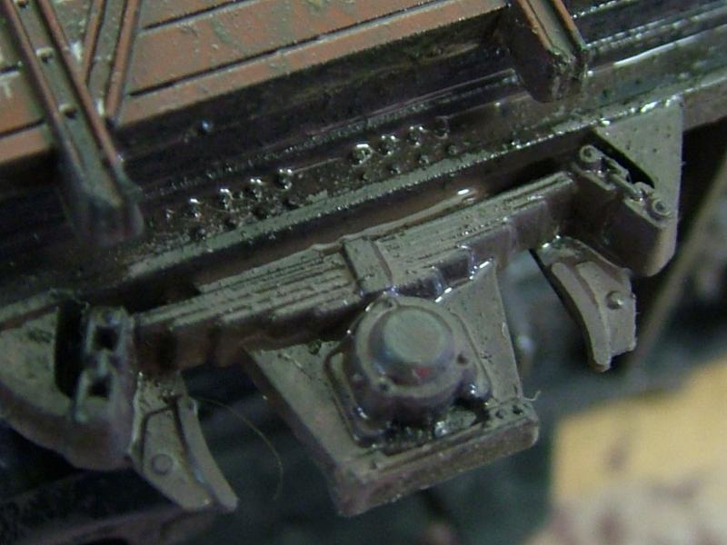

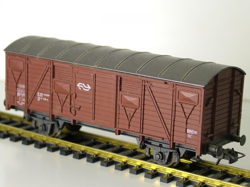

mijn beloofde verslagje over hoe ik mijn materieel vervuil.
het enige wat je er voor nodig heb is:
verf, zwart, wit en roest bruin
2 kwasten (1 grote en 1 middelgrote)
een slachtoffer
doekje voor verf
meng plankje/papiertje o.i.d.
terpetine
het slachtoffer.
je mengt wat verf aan in gewenste kleur met veel terpetine met een grote kwast.
dan gebruik je een kleinere kwast om het een beetje weg te halen (zoals op de opschriften) als het veel is gebruik ik er een doekje voor.
als het dak ook een beurt heeft gehad met de bruin zwarte kleur doe ik er wat meer roest bruin bij voor de draaistellen. (inmiddels is die haar weg
geen gedoe met airbrushes die je schoon moet maken. wel mooi
resultaat
hier het eindresultaat:
mvg
Bart

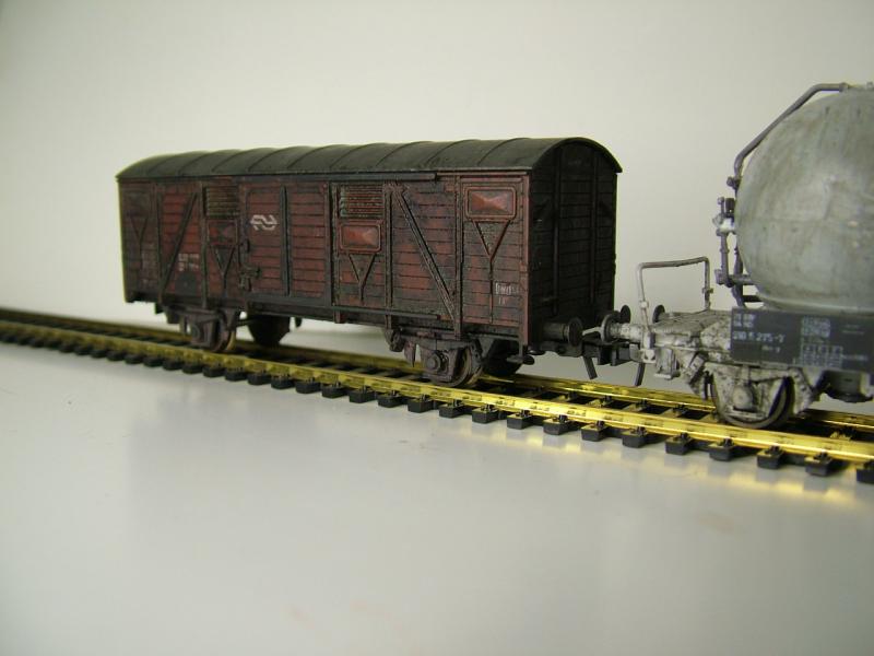

Zo!! Dat moest ik ook maar is gaan proberen, bedankt voor je verslagje

nog een fotootje vanuit paddenstoel perspectief
en samen met de bollenwagon uit een ander draadje
ik vind deze wagon alleen nogal hoog op zijn poten staan maar daar weet ik nog geen oplissing voor te verzinnen...

Ziet er goed uit met die methode!
Wel apart dat de schoonmakertjes de wielassen goed schoon/glimmend houden en de rest van de wagon niet.

ja dat is het stomme bij deze wagon... hij staat hoog op zijn poten en als je dan op gelijke hoogte foto's maakt valt dat op :-|
niets is veilig voor de kwast
