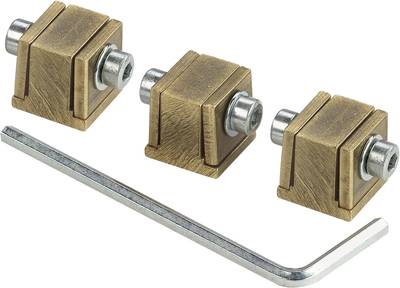

Gewoon railspanners gebruiken.
Werkt perfect.
Succes Frits
Groet Frits

Hoe zit je rails vast? Ik zou toch overwegen om ze los te maken. Railspanners er op en rails vast lijmen. Als de lijm uitgehard is blijven je rails zitten, tot op het einde. Anders blijf je echt aan modderen.
Succes Frits
