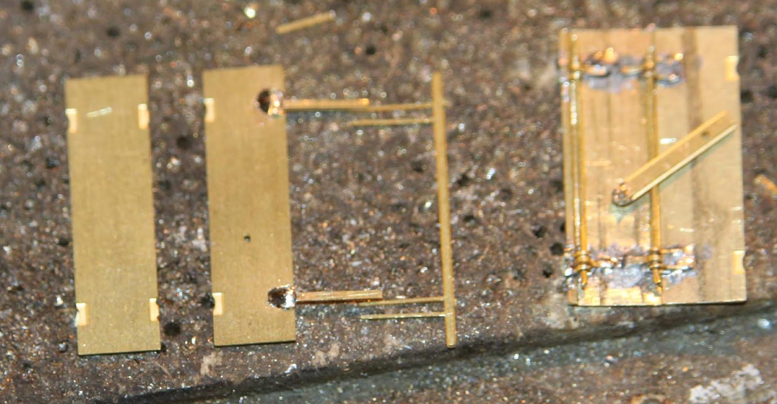

De bak met onderdelen raakt snel leeg. Wat er nog in zat is de treeplank achter op de verhoogde kolenbak. Bij 1:1 zitten de steunen onder en naar boven gericht. Waarom is mij een raadsel. Ik heb ze naar onderen aangebracht. Niet omdat ik dat logischer vond, maar een concessie aan de modelbouw. Er zitten namelijk geen schuine verstevigingssteunen op en ik weet wat er dan ooit een keer gebeurd...Murphy. Versterken met dik 6x6 L-profiel en dat uit het zicht wegwerken...naar onderen dus.
IMG_8211
by
Nulpunt0
, on Flickr
