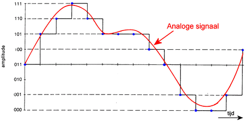

...Nou, nee. Digitaal wil alleen maar zeggen dat er maar twee discrete standen zijn; aan/uit, nul/één... Daar hoeft verder geen informatie in te zitten, maar als je een protocol afspreekt, kun je er wel informatie in stoppen.
Jij bedoeld een binair signaal. Een digitaal signaal kan vele vaste waarden hebben, niet alleen 0 of 1.
Het "blokvormige"signaal is ook digitaal.
René. (off-topic mag weer uit) :)
René
72sonett
  • Team encyclopedie
  • Berichten: 2083
    • El Carrilet
Re: Treinregelaar / trafo extra nauwkeurig
« Reactie #34 Gepost op: 02 October 2018, 20:10:21 »
Ja, je hebd gelijk. Digitaal en binair zijn verschillende dingen, maar binair is wel digitaal, digitaal niet altijd binair...
Een ADC maakt een analoog signaal digitaal, niet binair.
