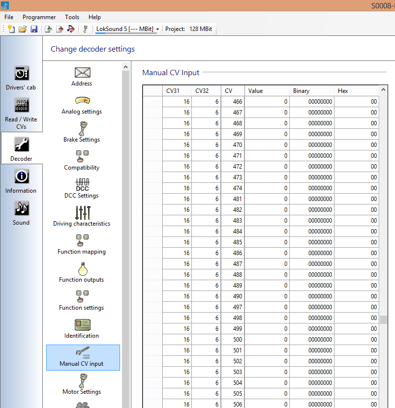

Resetten is een noodmaatregel en moet je vooral niet doen. Je loopt het risico alle mapping en instellingen kwijt te raken als de leverancier zijn werk niet goed gedaan heeft. En dat blijkt nu wel: jouw profiel is niet meer wat het hoort te zijn.
In de LokProgrammer software kun je - na het laden van de door jou genoemde file - alle CV's met hun waarden zien, daar zit een knop voor:
Gr, Ben.

17 December 2019, 10:56:56 »
Dat weergeven van de cv-waarden kende ik nog niet: weer wat bijgeleerd!
Bedankt François

17 December 2019, 12:58:36 »
Wat ik doe is eerst de decoder uitlezen en dit als een project opslaan. Dan ga ik de waardes van de cv's wijzigen. Laadt deze in de decoder. Mocht ik niet goed gaan dan heb ik de orginele waardes nog.
