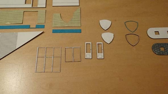

Ronald H. Ter info:
De onderdelen (opnieuw) uitgewerkt en gelaserd.
Binnenmuren, dak etc zijn van natuurkarton 1,0 mm dikte (lekker stevig)
Voor de stenen en het trasraam heb ik gekleurd papier gebruikt, 120 grams
Morgen een update van de bouw
Vanmiddag onderdelen voor de Kathedraal binnen gekregen.
Dus Koen: daar gaat ook weer aan gewerkt worden.

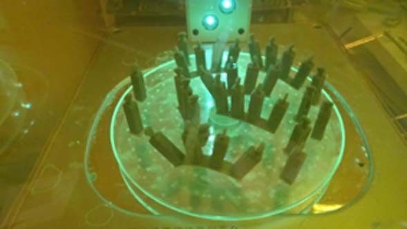

Nu op tijd gaan kijken. Print is gereed.
Het voorraad bakje bevat nog de hars die gebruikt is voor BR515 interieurs van de Kato's van Casmir (zie ...... spooraanwinsten
Zoals ik al aangaf moet het dus wel goedkomen met deze prints
En ja na 3,5 uur printen geeft de eerste foto het resultaat weer van de UV print op het printplateau.
Foto 2 toont het spoelen.
De keuze is het printplateau te laten voor wat het is en dan te spoelen of al de onderdelen er af te halen en deze in een korf te plaatsen en dan te spoelen.
Foto 3 geeft een overzicht van het geheel, net na het spoelen.
Duidelijk was al dat er een U ontbrak.
Deze zit dan nog op de bodem van het harsbakje vastgeplakt aan de FET folie en dus niet aan het plateau.
Foto 4 is wat zwabberig.
De onderdelen zijn van het plateau verwijderd en worden nu nog eens 30 minuten aan UV licht onderworpen om verder uit te harden.
De letters gaan in de prullenbak. Ze zijn te dun (vind ik achteraf).
Foto 5 geeft het eindresultaat van de print weer.
Ik heb genoeg pompbehuizingen in voorraad.
Waarom zo gedaan?
De hoogte van het object bepaalt de printduur.
Het printen van de 8 x 4 pompen duurt dus net zolang als het printen van 4 pompen als je ze opstelt zoals ik nu gedaan heb.
In dezelfde tijd heb je dus een extra voorraad voor andere projecten of belangstellenden.
Neemt wel meer hars.
