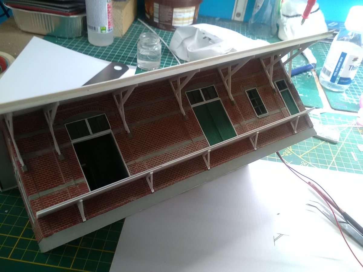

Ondanks griep en verkoudheid toch nog een beetje kunnen door werken aan de loods.
Als eerste de dak rand afgemaakt.
Als tweede steunblokken gemaakt, deze heb ik gezaagd met behulp van een mal en eerst geverfd voor ik ze gaat plaatsen.
En daarna geplaatst.
Vervolgens de schoorsteen gemaakt.

Dit weekend de laad en los perron/bordes gemaakt.
Deze zijn onder andere gemaakt van met de hand gesneden strips uit 0,4mm dik styreen.

Heb je die schoorsteen ook onder 45 geschuurd net als je met de wanden doet? Het lijkt me namelijk erg lastig met zulke kleine stukjes (om vast te houden). Ho heb jij dat gedaan?
Frans Peeters
  • Berichten: 1540
  • Gelukkig voor mij zit de laatste gek nog niet vast
Re: NS modelbaan Hoekdam H0
« Reactie #548 Gepost op: 17 February 2019, 18:36:26 »
Hoi Ronald,
Moeten er niet nog wat meer schoren onder het laad- en losperron (zo'n 3x meer :))?
Zoals het nu is zal het niet lang blijven hangen als er met wat karren gerief over gereden wordt.
Beste Joran,
De schoorsteen heb ik ook uit de Auhagen platen gemaakt deze op het oog 45 graden geschuurd, dit gaat makkelijk omdat het zacht/taai materiaal is en zich makkelijk laat schuren.
Hoi Ronald,
Beste Frans,
De ondersteuning van de perron was met enkele draagbalken waar planken op lagen dan waren er meer draagbalken aanwezig.
In de door mij gebouwde situatie bestaat de draagbalk uit een driehoek constructie met daarop een houten frame met daarop planken.
M.v.g. Ronald.

Weer een klein stukje verder met de loods
Ik had in de rommeldoos nog twee trappen leggen breedte was goed maar de lengte was te kort dus zelf maar trapjes bouwen.
Al eerste even een tekening gemaakt deze dient als sjabloon/mal.
De zijkanten van de trap zijn strips van 2,5 x 0,5 mm gesneden uit styreen sheet hier op lijm ik styreen strip 0,5 x 0,5 deze gaan de treden dragen.
Dat ziet er dan zo uit.
De uitstekende delen snij ik weg, uit 0,25 mm styreen sheet snij ik de trap treden.
Vervolgens lijm de trap treden vast.
Met dit als eind resultaat.
