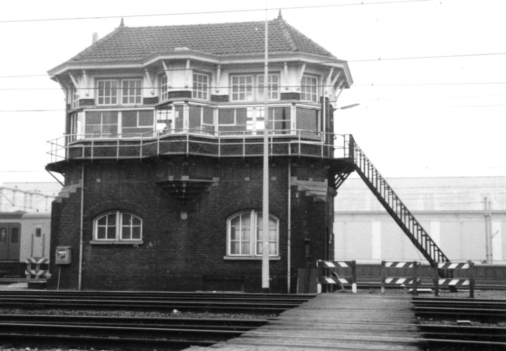

Ronald ik heb voor jou wat plaatjes van het seinhuis B opgezocht. In 1987 was het nog in vol bedrijf. In december van dat jaar zijn deze plaatjes genomen DEJVM anders gooi je ze maar weg
Hans
Ronald1974
Re: NS modelbaan Hoekdam H0
« Reactie #1094 Gepost op: 11 November 2019, 15:25:48 »
Hans bedankt voor de foto's.
M.v.g. Ronald Hofmeester.
