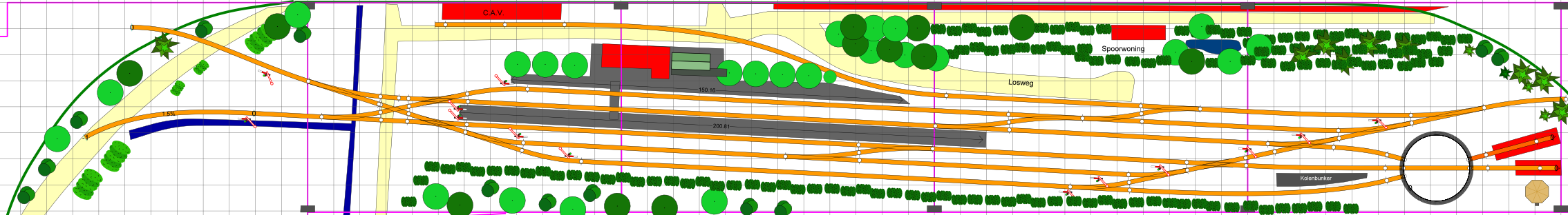

Ja hoor Evert, kijk maar....
[Edit]
Laatste versie van het ontwerp er op gezet.
[/Edit]
Grtzz,
Karst
« Laatst bewerkt op: 03 January 2012, 13:24:29 door Karst Drenth »

Hoi Karst,
Hoe krijg je aan de linkerkant het binnenste spoor op zo'n kleine ruimte weggewerkt onder de weg?
Laat je die weg naar de voorkant toe omhooglopen?

Citaat van: Gert van den Heuvel
De weg ligt in werkelijkheid in zijn geheel op een taluud. De sporen lopen daar onder twee kleine viaductjes door.

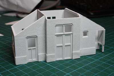

We hebben intussen ontdekt dat er aan de linker kant van het gebouw een trein personeel verblijf was. Het is maar een klein stukje uitbreiding maar de uitstraling van het gebouw veranderd meteen. Ik ben nog steeds bezig met de dakconstructie die naar vier pogingen nog steeds niet goed is (enkele kieren) maar wel steeds beter wordt. Ik vergeet af en toe de overlap van de muren dus nu goed op letten en dan moet de vijfde keer lukken maar daarover meer de volgende keer
klik op het plaatje voor meer info

« Reactie #209 Gepost op: 05 January 2012, 01:19:58 »
Man,
Je gaat als een speer  ;D (y) (y)
En inderdaad, het zou op een willekeurige baan best te plaatsten zijn. Hoeft niet typisch NOLS te zijn ;)
