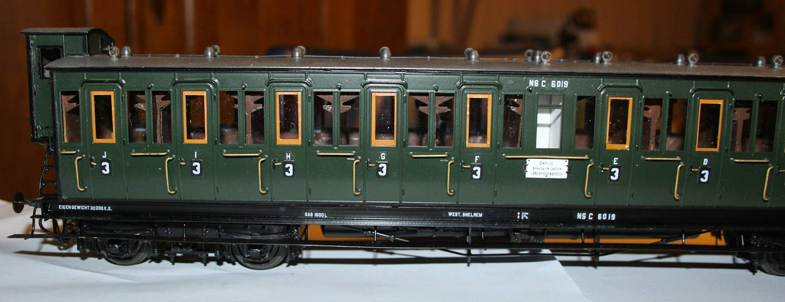

17 August 2018, 11:13:40 »
KWIJL!
Mooi opgelost die gasleiding.
Worden mijn C10c’s maar half zo mooi...
Ook zeer fraai die werkende veren. Is t robuust genoeg voor kilometers kedeng-kedeng?
Rene
Berichten: 1555
Re: Spoor 0 messing, HSM AB 185-246
Reactie #43 Gepost op:
17 August 2018, 11:37:19 »
Zo kunnen ze worden....
