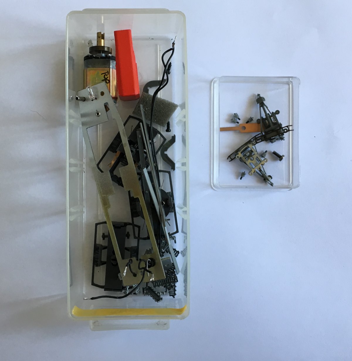

« Reactie #23 Gepost op: 17 July 2018, 13:12:47 »
Zo!
De eerste stappen zijn gezet.
De tram ligt uit elkaar, ik heb alle losse onderdelen verwijderd.
Het eerste gat zit erin voor de lijnfilmkast, het moet nog verder afgewerkt worden.
Even een proefstukje in elkaar gelijmd.
Dit wordt het idee, hier komt een LED in voor de verlichting en aan de buitenzijde transparant kunststof.
Nu nog bedenken hoe ik een lijnfilm maak.
Misschien doodsimpel een nummer en bestemming op papier printen.
Aangezien t van achter wordt verlicht.

  • Berichten: 178
Re: Tram pimpen.
« Reactie #24 Gepost op: 17 July 2018, 13:41:13 »
Hoi Dave,
Denkelijk gaat je kap ook zo"mee" in de verlichting. Kan je b.v. in dik papier de tekst uitsnijden/plotten om een betere lichtafscherming te krijgen ?. Wil dat best voor je proberen. ( plotten)
groet Rob
Charles Bukowski — 'The problem with the world is that the intelligent people are full of doubts, while the stupid ones are full of confidence.'
NL-modelspoor
  • Berichten: 1152
    • Windhoven
Re: Tram pimpen.
« Reactie #25 Gepost op: 17 July 2018, 16:32:20 »
Kan toch gewoon ter plaatsen van de LED de kap aan de binnenkant zwart maken met verf of tape. Lijnfilm zou ik inderdaad gewoon op papier printen (plakbandje erover als glas) en achter de kap plakken het papier zal genoeg licht doorlaten. Wat ook een optie is om de tekst te printen op een transparant overhead sheet, nadeel dan is dat je tussen de letters door de lijnfilm kast in kijkt.

« Reactie #26 Gepost op: 17 July 2018, 20:18:39 »
Ik denk ook gewoon printen.
Wat zou plotten als toegevoegde waarde hebben?
En kan dat zo klein?

  • Berichten: 178
Re: Tram pimpen.
« Reactie #27 Gepost op: 17 July 2018, 23:50:40 »
anders bied ik het niet aan ;D
Je hebt een ander insteek als ik, zwaar papier zwart, op maat maken voor in je bakje en daar de tekst in zetten d.m.v. een plotter. Lijkt mij op zich geen gekke gedachte, maar ja, ik slik wel pilletjes ;D
« Laatst bewerkt op: 17 July 2018, 23:53:02 door RobertH »
  • Berichten: 4547
Re: Tram pimpen.
« Reactie #28 Gepost op: 18 July 2018, 03:33:52 »
Hahaha
Ik vraag me inderdaad af of je er nog wat van ziet.
Het idee bevalt me wel in elk geval.
