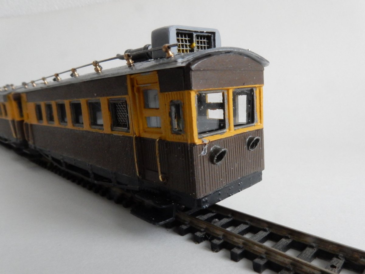

Ashover omgebouwd tot motorwagen.
De Ashove coach, gekocht bij Dundas, geeft vele mogelijkheden om deze om te bouwen tot motorwagen.
Bert van Rhijn ook lid van 009 society bracht me op het idee. Ik heb er zelf een slinger aangegeven zoals frontverlichting, rookgas uitlaat en dakrails. De aandrijving is een Tomytec-TM-07R. Voorzien van een decoder en de verlichting rechtstreeks aangesloten op stroomafnemers van de aandrijving. De verlichting brandt dan permanent.
Achter de motorwagen heb ik ook nog een coach gehangen. Ook aan deze coach heb ik naar eigen idee wat veranderingen aangebracht.
Ik heb op deze manier weer een fantasie item die min of meer uniek is en en gaat rijden op mijn modelbaan "De Niggende Saligheyd" te zien tijdens Eurospoor van 9 t/m 11 november.

Wat een leuk model, Hugo. Laat ook eens een plaatje van een andere hoek zien, zodat we ook de voorkant kunnen zien.
Heb je geen binnenverlichting?

Van de gehele ombouw van de Ashover coach naar motorwagen heb ik een beschrijving met foto's gemaakt.
Ik wilde wat goede foto's maken op mijn modelbaan De Niggende Saligheyd en dan aanbieden aan de geëigende modeltreinen bladen. Maar dat is er nog niet van gekomen maar zullen binnenkort worden gemaakt. Dus even geduld hebben.
Onderstaand een foto van de frontverlichting. Dit zijn micro leds van 0,7 mm. Het kapje is gemaakt van een styreen buisje. Ook de achterzijde van de coach is voorzien van 2 rode micro leds.
url=https://images.beneluxspoor.net/bnls/voorzijde.jpg]
[/url
Ook is er binnen verlichting.
Die is gemaakt van led strips en rechtstreeks aangesloten op de stroomafnemers. De verlichting brandt dan continue.
url=https://images.beneluxspoor.net/bnls/binnenverlichting.jpg]
[/url
De opbouw van de binnen verlichting.
Tussen twee stripjes van 1,5 x 3 mm.wordt het ledstripje geplakt. Daarop wordt geplakt een stukje gekleurd papier en daarop een stukje doorzichtig plastic. Door naar behoefte wat ledjes zwart te maken en een extra weerstandje aan te brengen krijg je de naar mijn smaak goede verlichting in de wagons en machinisten cabine.
url=https://images.beneluxspoor.net/bnls/DSCN7104.jpg]
[/url
