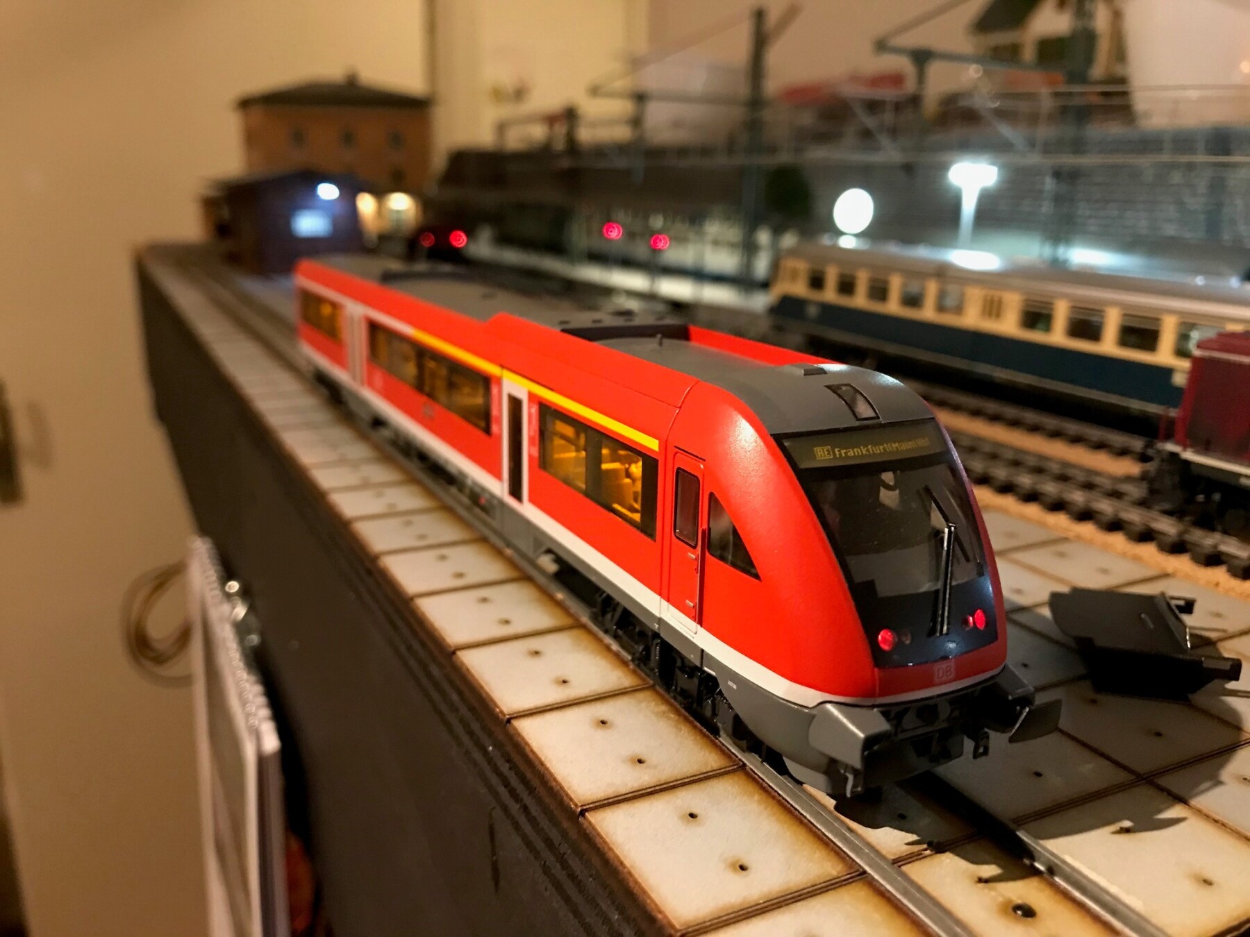

#72 Akkutriebwagen - 5 (slot) en PuMa wagen
Zo verder met de laatste zaken rondom de Akkutriebwagen en het Puma rijtuig.
Eerst de akkutriebwagen.
Na het monteren van alle draden spaghetti kon ik de decoder gaan instellen. Het stel heeft nu:
- schakelbare frontlichten
- schakelbare sluitlichten
- Gedimde interieurverlichting met opstart effect
- front en sluitlichten uitschakelbaar aan de kant waar de bijwagen is aangekoppeld
Ook zijn de front en sluitlichten voorzien van fading, ze gaan dus langzaam aan en uit met korte donkertijd er tussen.
Alles met de lokprogrammer ingesteld, dat is wel fijn werken zo.
Dat rond het geheel af, dan kan het stel nu de vrije baan op (achter de tunnel)
Verder met de Puma wagen:
Deze ombouw was veel minder ingrijpend, want hier heb ik de keuze gemaakt om de verlichting die er al bij aankoop in zat (binnenverlichting en front/sluitlicht) te laten zitten. Ook de sleper was al aangebracht in het verleden.
Bijzonderheid bij dit rijtuig is dat de bestaande front en sluitverlichting op de analoge tweerail manier geschakeld zit. Dat wil zeggen dat de wisseling tussen front en sluitlicht geschiedt door ompoling.
Hierom heb ik voor een Lenz lokdecoder gekozen. Deze kan in gebruik als functiedecoder de stroom namelijk ompolen, precies wat ik nodig had.
De binnenverlichting heb ik gelijk aangesloten op een functieuitgang, is die gelijk schakelbaar.
De decoder op zijn plek. Er was plek boven de lichtprint, mooi plekje zo (de foto is alleen scherpgesteld op de stuurtafel):
En weer gemonteerd klaar voor gebruik:
En kennen we deze nog (uit "zondag 75"):
Nou die vind ik goed bij deze rijtuigen passen:
