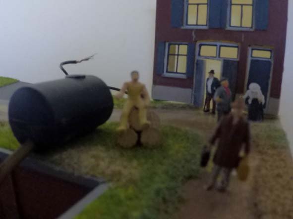

Zoiets. eerste met Gopro, dan lens op mobiel. Tele op mobiel werkt goed. Deze foto is uit de hand, moet met een statief.
Morgen heb ik denk nog wel een alternatief. Eerst uit-testen uiteraard.
Foto's zijn niet "bewerk" dus clean.
Ronald Visser
De situatie om de beelden beter te kunnen plaatsen.
Kleine camera.
Mobiel met lens
Laatst bewerkt op: 05 January 2019, 20:27:24 door MOVisser

Professionele endoscoop (scherpte op ongeveer 80 a 100 cm).
Op dit moment ben ik de vaste stuurinrichting van deze HB bussen aan het vervangen door een echte a la FC.
Ronald

Aanvullend op vorige:
mini endoscoop, draad 80 cm (op phone of pc bv) scherpte op enkele cm. met in te stellen led verlichting
Foto's zijn niet bewerkt behalve de laatste 2d foto (sharpened).
Voor de liefhebbers een 3d opname toegevoegd (rood-blauwe bril)
Er zit een spiegeltje bij de set.Verticale positie van de scoop.
Het zou dus ook mogelijk een periscoop te maken met 1 spiegel. Met welke camera dan ook, kijk je verticaal naar beneden in de spiegel. De scoop zou in elk breedte straatje moeten passen.

Het nadeel van een spiegelreflexcamera is dat je scherptediepte vrij gering is. Diafragma dichtdraaien werkt dan wel maar is ook niet optimaal. En als je er zo dicht op gaat zitten lukt het alleen met een macrolens. De scherptediepte wordt dan nog minder. Met focusstacking kun je dat ook wel weer opvangen. Dat is dan wel wat meer werk.
Een camera met een kleinere sensor (compactcamera of telefoon) geeft een grotere scherptediepte en kan ook dichter op het onderwerp komen. Daar wordt het nadeel dan weer de grote hoeveelheid ruis en het feit dat je vaak niet met het diafragma kan spelen. Als er maar genoeg (veel) licht op staat lukt het dan prima.
Simpel gesteld: pas het formaat van de sensor (en camera) aan, aan het formaat van de omgeving.
