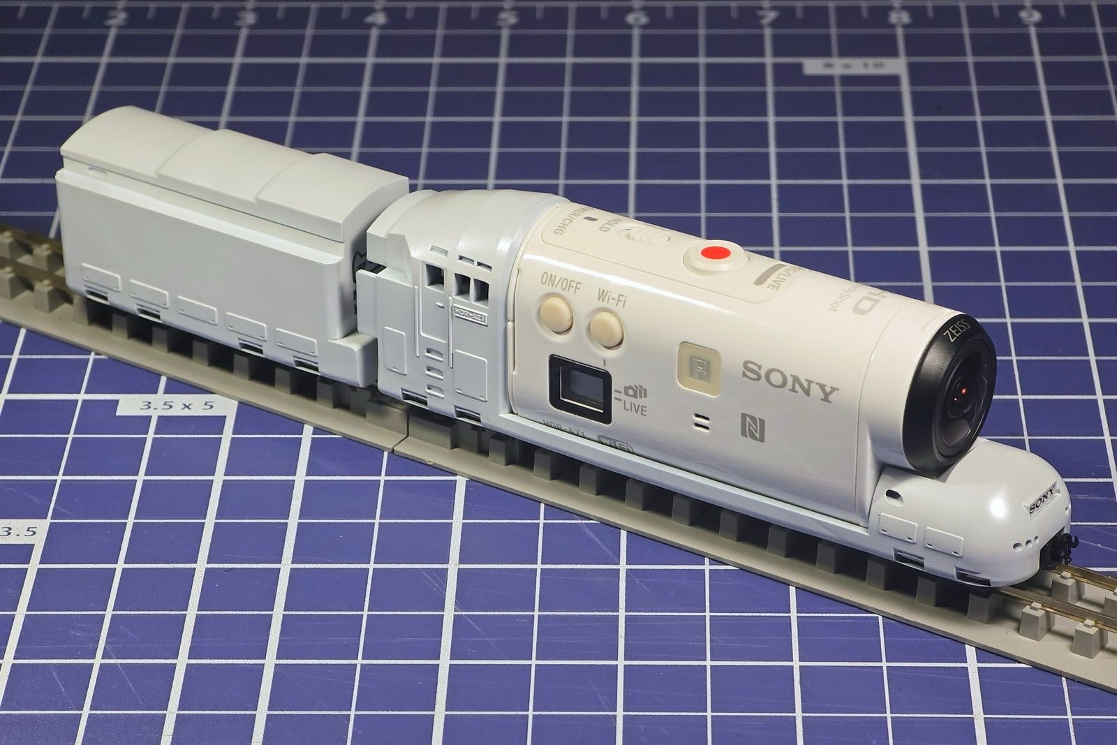

Wat we helemaal over het hoofd hebben gezien is de Sony HDR-AZ1. Een compact cameraatje, de grootte van een kleine H0 modeltrein (63,5 x 24,5 x 36 mm). Deze heb ik 2e hands kunnen vinden voor €71.50 (nieuw €250) en ik heb er een wagentje voor geprint met PLA (plastic), zodat het op mijn baan geduwd kan worden. Ik zal het ontwerp van het wagentje ook nog wel op mijn website als gratis download zetten, voor een ieder die ook zo'n camera heeft of gaat vinden.
Hier een video die ik opgenomen heb. Met de gordijnen dicht, vanwege de felle zon, maakt ie nog steeds een prima opname.
https://youtu.be/07FnqT0lZWU

Nog niet. Ik moest nog wat aanpassingen maken, maar ik was er eigenlijk niet meer zo mee bezig. Ik zal dat binnenkort eens doen. Op Facebook heeft iemand een hele stoomloc ervoor gemaakt, waarbij de camera de ketel is. Ziet er een beetje steampunk uit. Erg mooi, maar kan het zo niet terug vinden. Misschien kan iemand anders dat.

Vriend Geert had me er even op gewezen waar ik die plaatjes had. Ik weet de bron niet, maar wel dat de maker de bestanden niet deelde. Geweldig ontwerp, ik denk dat jullie dat wel met mij eens kunnen zijn.
