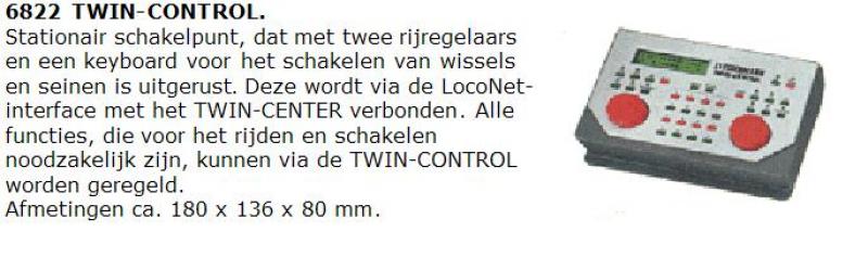

WillemNS
Re: Welk digitaal systeem?
« Reactie #5 Gepost op: 13 January 2008, 19:11:55 »
Twin-Control bestaat ook Henk!
Dat is een soort Delta control, kun je 4 locs mee aansturen.
« Reactie #7 Gepost op: 13 January 2008, 19:22:03 »
Nee WillemNS, dat is het ook niet. Het is een Twin-Center zonder centrale, dat is misschien de beste omschrijving ervoor.
« Reactie #8 Gepost op: 13 January 2008, 19:25:13 »
Ik denk dat hiermee de Lok-boss van Fleischmann wordt bedoeld.
« Reactie #9 Gepost op: 13 January 2008, 19:38:56 »
Ho, ik versprak me ook...
Dankje voor de extra info, toen ik het plaatje zag wist ik het meteen, ik heb er hier een staan...
