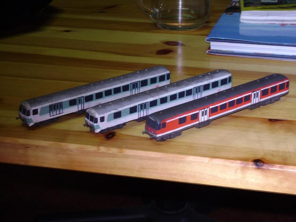

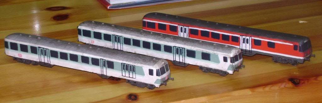

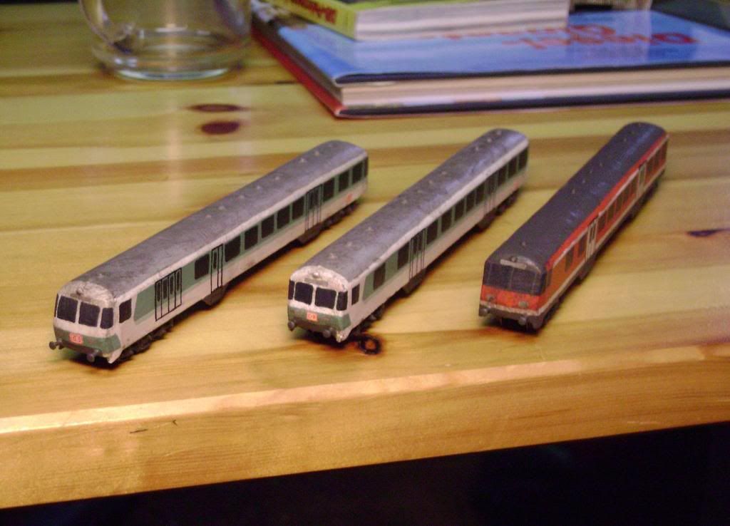

Na de bult tekst van van de week nu tijd om 3 nieuwe silberling steuerwagen modellen te showen:
De mint groene met bagage deuren is een DBnrzf461, daarvan zijn er 4 verbouwd uit rijtuigen type BDnrzf740 voor de CityBahn Hamburg-Stade. Dit type rijtuig word(/werd?) door fleischmann in N in model geleverd.
Het andere mint groene rijtuig is een BDnf478* hiervan zijn er 99 uit rijtuigen type BDnf735 omgebouwd.
Het verkehrsrode rijtuig is een DBnrzf477.3, van de DBn(r)zf477* zijn in totaal 102 rijtuigen omgebouwd uit rijtuigen type BDnrzf740. Bij dit rijtuig heb ik helaas een foutje gemaakt, de horisontale knik in de kop zit te laag, beetje jammer maar nu niks meer aan te doen.
*;Dit type is er net als vele types zowel met enkele als dubbele deuren op het voor balkon. Ik heb voor de versie met dubbele dueren gekozen omdat ik al div. rijtuigen met enkele deuren heb.
Binnenkort nog 3 silberlinge bouwen en dan heb ik alle silberling stuurstand rijtuigen die ik hebben wil, hier zitten weer aparte rijtuigen tussen waaronder de in de vorige post genoemde BDnrzf740 82-34 321 in de blauw/grijze S-bahn huisstijl.
Groetjes Michiel

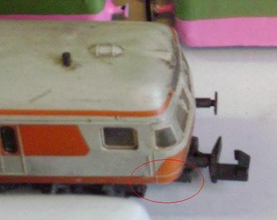

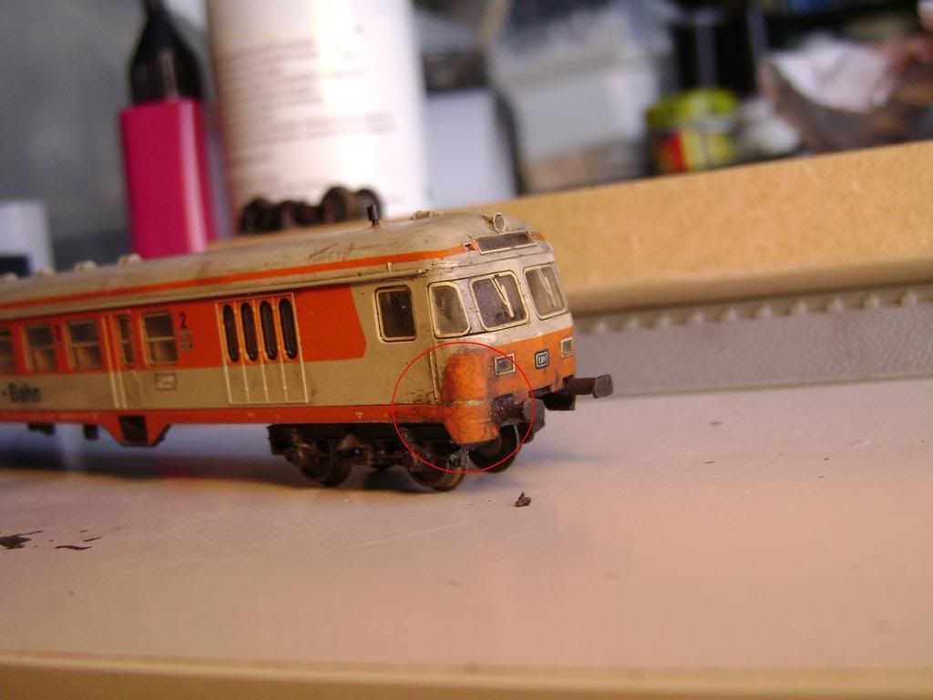

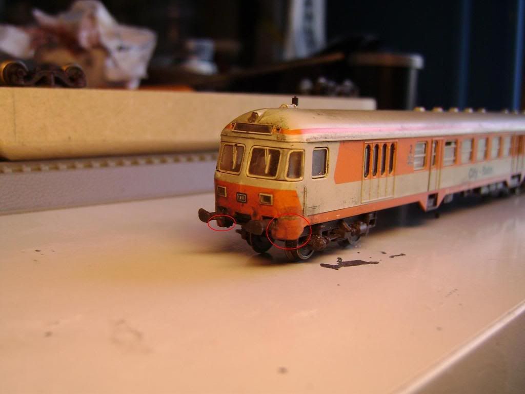

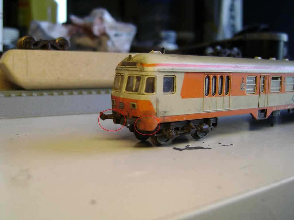

Diverse stuurstandrijtuigen worden in model netjes met koppeling voor en achter geleverd. Dat is handig want er staat maar al te vaak een loc voor een stuurstandrijtuig in plaats van er achter. Als je dan besluit die koppeling er af te halen hou je in eens een "gat" over want een koppeling gaat (in iedergeval bij de silberlinge van fleischmann piccolo) ten koste van wat schortplaten.
Daar begon ik me erg aan te storen, dus dan maar m'n rijtuig( een BDnrzf460(, CityBahn Köln)) uitbouwen. Ik heb er gister begin van de avond 2 blokjes kunstof onder gelijmd. Een uurtje of 2 geleden heb ik die in model geschuurt en geslepen, daarna ff rijtuig bij geschilderd en dit is het resultaat:
Voor de duidelijkheid de rood om lijnde delen zijn uitgebouw en/of herschilderd.
Groetjes Michiel

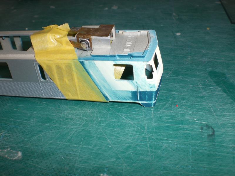

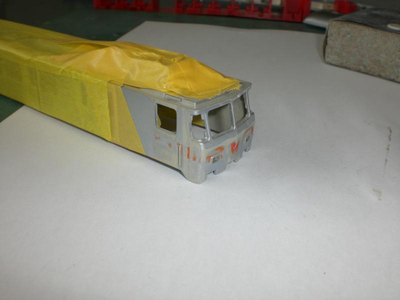

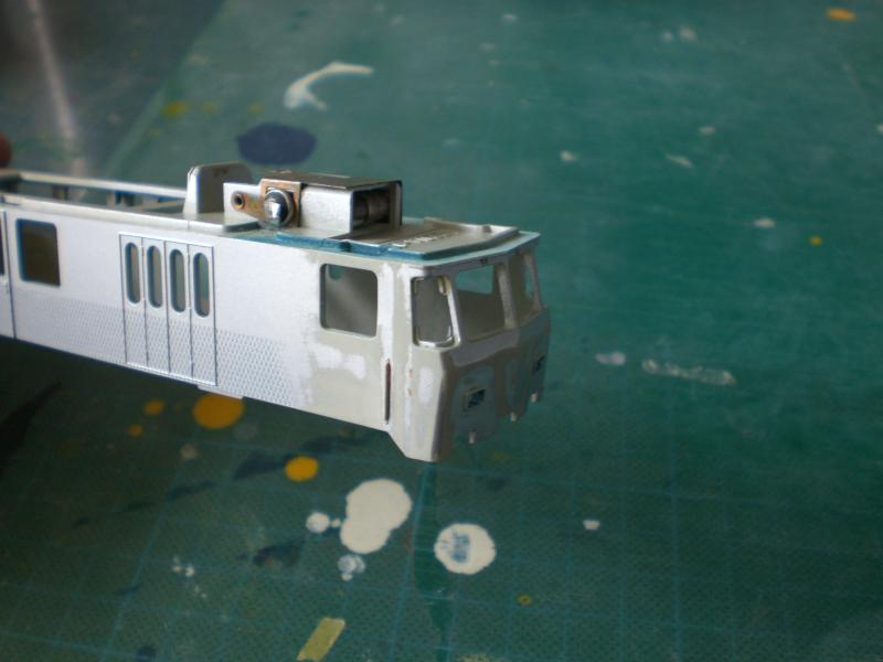

Nieuw rijtuig, nieuwe ronde, nieuwe kansen!
Eerst de dikke laag oranje beetje afschuren.
Beige!
Morgen blauw, dak grijs overspuiten en in de vernis.
Dan kan ie woensdag op de post!
stig

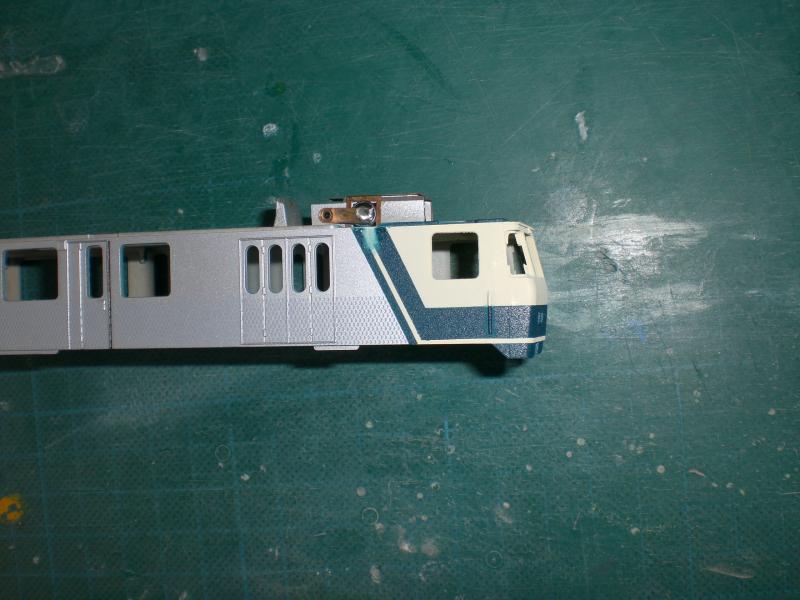

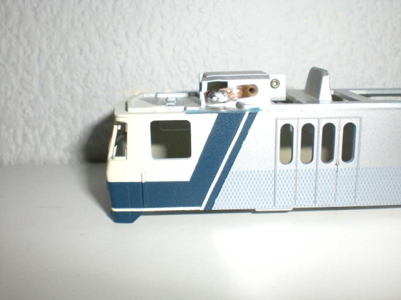

  • Berichten: 9043
  • Hengelooo 1:160
Re: Wat stond er bij ons in quarantaine? Een Silberling!
« Reactie #99 Gepost op: 27 May 2008, 22:56:23 »
Ben erg blij met de vorderingen! :)
Ik niet!  >:(
Het werd een bende!
Hoe kan dit???
d'r af met die troep!
Het rijtuig zelf lijkt er ook moedeloos van te worden.
en we zijn weer net zover als gisteren!
