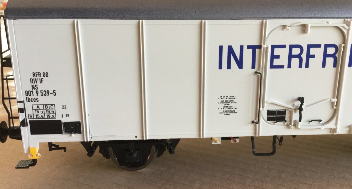

Hi,
Ik probeer afwrijfbelettering aan te brengen op een Brawa koelwagen, maar het lukt me op geen enkele manier om alle tekst van een deel goed over te dragen op de bak. Steeds blijven er een aantal lettertjes op de drager hangen:
Wie heeft een goede tip? Ik heb speciaal afwrijftransfers laten maken in plaats van natte decals (en wat er staat is ook superstrak), maar dit is natuurlijk ook geen porum.
Mvg, Paul
Laatst bewerkt op: 05 May 2018, 17:32:02 door NS264. Reden: titel verduidelijkt

Re: @#@* Afrwijftransfers!
05 May 2018, 15:44:18 »
Scotchtape gebruikt?
Berichten: 7921
05 May 2018, 15:45:58 »
Yep!
05 May 2018, 15:47:55 »
Ondergrond zal glad zijn, als het wat ruwer is zou het afwrijven en hechten misschien beter gaan? Zou alleen zo niet weten hoe het wat ruwer te maken.
Online
Berichten: 22867
05 May 2018, 15:49:42 »
Mja, met Scotchtape kan het eigenlijk niet mis gaan.
Waterdecals zijn vergevingsgezinder dan afwrijfdecals, maar dat had je al ontdekt.
Berichten: 7921
05 May 2018, 15:51:44 »
Ik vermoed dat Ronald een clou heeft vastgepakt. De ondergrond is behoorlijk glad.
Berichten: 7921
Re: Afwrijftransfers, tips gevraagd.
05 May 2018, 18:16:09 »
Hee de titel is aangepast. Iemand nog een briljante hack bij dit vraagstuk? Zie ik nog iets anders over het hoofd?
05 May 2018, 19:42:17 »
Hoi, zal waarschijnlijk met de ondergrond te maken hebben. Wat je nog zou kunnen proberen is om de transfer met een fohn te verwarmen. Ik weet dit wordt toegepast op oude transfers om ze weer te laten hechte,(ik weet dat is niet in dit geval van toepassing.) Je zou het op de resten kunnen uitproberen.
Mij krijgen ze niet gek. Ik ben het al...
Berichten: 7921
05 May 2018, 19:49:40 »
Dank! Inmiddels heb ik het proces ook nog iets kunnen verbeteren door de coctailprikker en het muntje als afwrijfobject te vervangen door een balpen!
Föhn wacht ik nog even mee. De transfers zijn 5 dagen geleden geprint.
05 May 2018, 19:53:40 »
Mijn ervaring is dat als je ze iets verwarmd,de hechting toe neemt vandaar de tip
05 May 2018, 19:54:52 »
Heren,
Geen van dit al....alleen dat verwarmen ken ik niet...wel een goeie!
Soms pakt het slecht, vooral als de verf van de ondergrond nog niet helemaal droog is. Ik ben flinke afnemer van Simrock, dus wel ervaren, durf ik te stellen. Hard wrijven is een No-go, en potlood gebruik ik ook niet graag. Een met een mesje afgstompte tandenstoker is het beste eigenlijk. Succes Paul!
Michiel
05 May 2018, 20:03:01 »
Ik ben er zojuist mee gekapt. De balpen is wel effectief, maar vervormt de drager ook zodat alles er als een surrealistische voorstelling uit komt.
Duur leergeld, maar ik ga weer terug naar natte transfers. Dan maar een stom vliesje....
