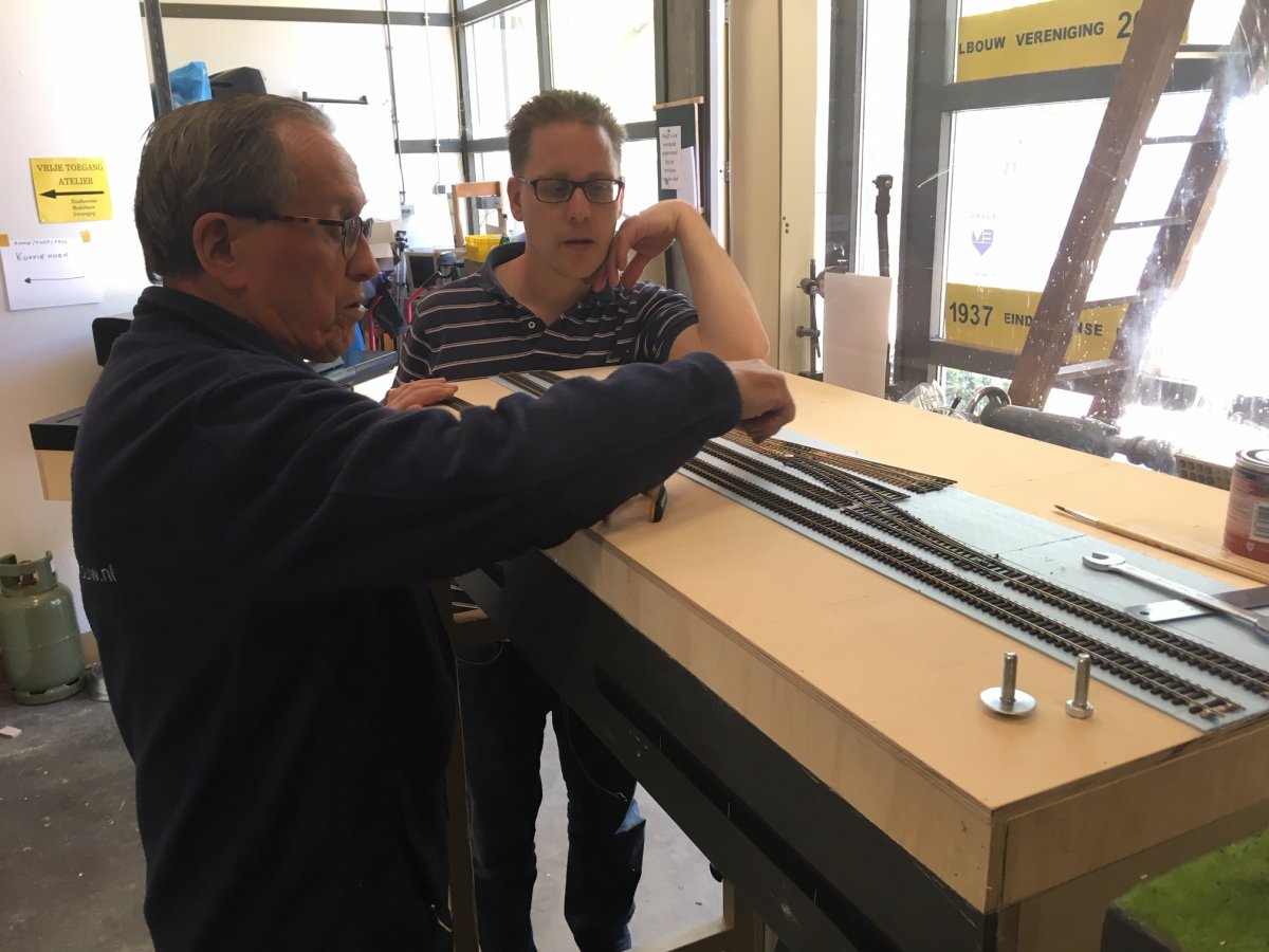

Vandaag zijn we bij de EMV bezig geweest om de aansluiting van “Wateringbury” op de BB’en te verbeteren. De schuimplaat onder de rails (zacht) is vervangen door een MDF plaatje (hard). Voor de aansluiting op de BB wordt gebruik gemaakt van een aantal MIDI-bielzen. Deze zijn echter door midden gezaagd, omdat we denken dat de helft voldoende is om de railstaven te fixeren. De laatste biels komt op ongeveer 1cm van de bakovergang om ruimte te houden voor een schuiflas.
Daarnaast werd door Frans en Hidde hard gewerkt aan een tweede “hoed”. Deze zal gekoppeld kunnen worden aan Wateringbury en bevat een klein rangeerterrein. Bijzonder aan deze bak is dat twee van de vier wissels gemaakt zijn door Frans met copperclad als basis. De inrichting van deze duo bak zal voornamelijk bestaan uit een groen landschap. Naast gekoppeld aan Wateringbury, zal deze bak overigens ook als zelfstandige Modulebak ingezet kunnen worden.
Het zal iets minder zijn dan 1 cm. Als het goed is komt de biels van de schuiflas dan precies op de spleet van de overgang te liggen en klopt de volgorde van je bielzen nog steeds.
De plastic bielzen op de BB kun je enigszins schuifbaar maken, zodat ze tijdens het rijden in het gezicht altijd goed komen te liggen. De  extra ruimte zit dan bij de megabiels. Tijdens transport schuif je de plastic bielzen weer naar de megabiels toe om ruimte voor het schuiflasje te creëren.
Leen.

@Leen,
Daar zullen we dan rekening mee houden. Voor de BB komen we trouwens met een nieuwe aanpak. We moeten eea nog uitwerken en daarvan een prototype bouwen. Op de komende rijdag op 1 juni a.s. hopen we de resultaten te kunnen laten zien.
Gr, Hans

@Leen,
Ik heb er even een plaatje van gemaakt.
De harde bedding op de BB gaat bestaan uit een 3mm dikke MDF plaat die met vleugelmoeren wordt gepositioneerd en vastgemaakt. Bij transport kan deze plaat met daarop de bekende BMB overgangs constructie losgemaakt worden, en veilig opgeborgen. Bij de huidige versie hebben we nl al enkele keren schade gehad.
Maar... Voor de EMV heeft deze alternatieve constructie een aantal andere voordelen. In plaats van de BMB versie (railafstand 50mm, Peco code 75), kunnen we ook een BNLS versie maken (railafstand 58mm, code 100), of de versie van Marcel/Jake (railafstand 46mm, code 100).
Omdat de EMV met hoeden werkt, kunnen we op dezelfde wijze onze modulekasten nog flexibeler inzetten. Immers op deze manier kunnen we de kasten óók geschikt maken voor N-spoor, TT-spoor, Märklin 3-rail of zelfs O-spoor. In dat laatste geval bij voorkeur met een dubbele bak en enkel spoor.
Tot zover de theorie. Vooralsnog werken we alleen de BMB-versie uit.
Gr, Hans

Netjes hoor. Het hele gebeuren van de afneembare rails ken ik nog uit de begintijd van de BMB toen Henk en ik op de BB een set BMB-rails hadden en een set voor BNLS met code 100. Ik bevestigde toen de niet-gebruikte set onder de BB.
Als je het lange stuk rails aan de buitenkant houdt, dus niet aan de kant van je bak, dan heb je extra flexibiliteit, bijv. bij de medium bogen om een mooie boog te maken of als je naast een BNLS-bak komt te staan. Aan de kant van je bak heb je niet veel flexibiliteit nodig.

@Leen,
Ik heb de railafstand van de BNLS-Modulebaan even aangepast,
Gr, Hans

@Richard,
Of het handig is, zal nog moeten blijken. De suggestie van Leen om de lange zijde van de flexrails om te keren, waardoor je aan de koppelzijde met de BB van je buurman meer speelruimte krijgt, nemen we graag over.
Ik was trouwens nog een toepassing vergeten. Met een variant met Peco-SL113 conversierails kunnen BMB - en BNLS Modules onderling gekoppeld worden.
Gr, Hans
