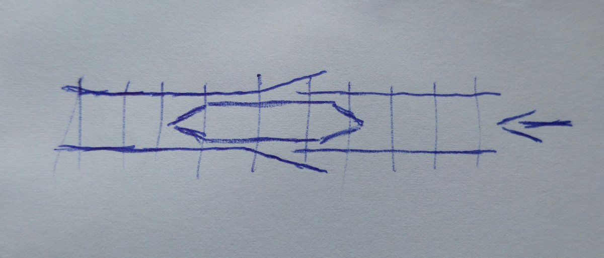

Of even zelf knutselen met 2 stukjes rails en wat oude spoorstaaf. Stond ooit in een RH of RM op basis van Profirails. Uitgangspunt was dat treinen meestal hersporen bij het met de punt mee berijden van een wissel...
snelle schets
Mvg
Sander.
Laatst bewerkt op: 04 April 2018, 17:36:27 door Sander.

Roco heeft voor HO wel van die hersporings stukjes gemaakt. Maar dan nog voor die 2,5 mm rail. En voor n zou ik bij Trix kijken. Anders inderdaad zelf maken zoals beschreven.
