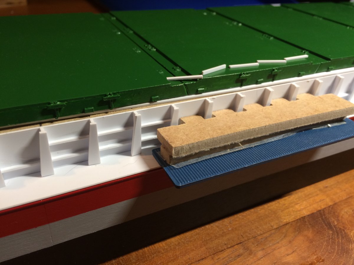

afgelopen week nog de luiken afgebouwd en alvast van een kleurtje voorzien.
om een idee te krijgen van de grootte heb ik er even wat (o.a Ali express) containertjes op gezet.

ben weer verder bezig geweest met het plaatsen van de verstevigingen van de omranding van het ruim.
Met behulp van een malletje deze op de juiste hoogte aangebracht.
