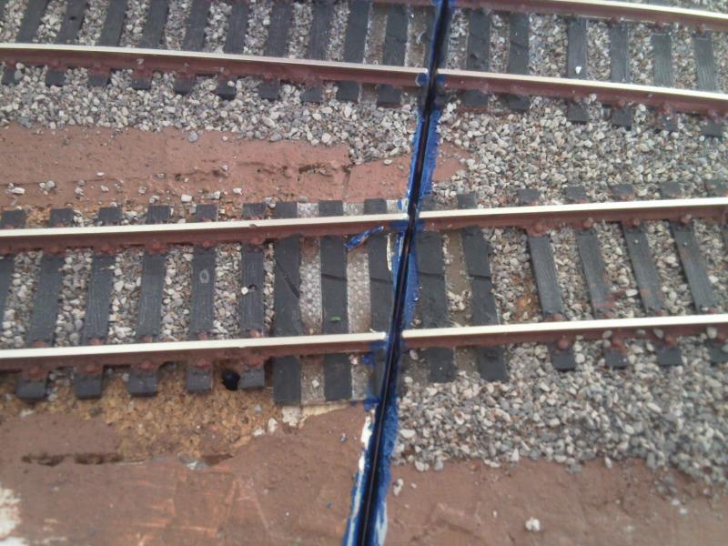

Als je een modulebaan bouwt met meerdere nivo's is het handig als je centreerpinnen gebruikt voor de uitlijning van je modules, scheelt je een hoop narigheid als je bij het bouwen van je nivo's ietwat verschil hebt gehad bij het koppelen van de segmenten.
Het is naderhand erg lastig correcties uit te voeren als alles qua rails dan al op zijn plek zit.
Ook soldeer ik de rails op een stuk printplaat aan de kopzijde(n) van de segmenten wat ik dan vervolgens vastzet op het segment, dat voorkomt beschadigen bij eventueel stoten.
Het is misschien geen gezicht maar het voorkomt dat de rails losgerukt wordt van de bielzen bij stoten, anderzijds kun je dit wel wegwerken en zeker in je station(s), je kunt dan denken aan ' dienst-overpaden'.
Niks is lastiger dan van de bielzen losgerukte rails repareren, afgezien van het feit dat dit bijna niet gaat.

Als je dwarsliggers uit het printje freest, zie je er later bijna niets van het stukje printplaat terug, en liggen je rails toch stevig.
klik!
Joeri

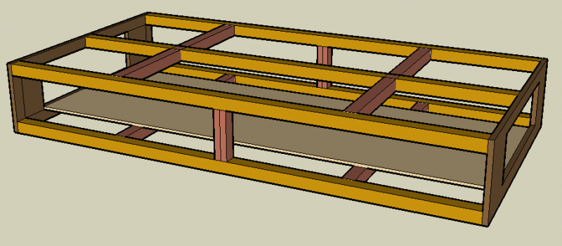

Heb weer een constructie bedahct maar geen idee of het sterk genoeg is en of ik misschien teveel hout gebruik. Ik kom niet uit de constructie. Het wordt geen gewone module maar de module zal 2 niveaus krijgen.
Of als iemand een beter idee heeft zou ik dat erg prettig vinden
Dan ben ik van plan om eind januari / begin februari naar de bouwmarkt te gaan en hout te halen en dan eindelijk beginnen aan mijn modulebaantje.
Matthijs
Beusi

Als je ipv die 4 balkjes aan de bovenkant nou aan 2 zijdes een balkje diagonaal maakt. Dan is het veel sterker. Want een driehoek is niet te vervormen een rechthoek wel.
Matthijs van Heijningen
Berichten: 2413
Re: Modulebakken bouwen
Reactie #24 Gepost op:
13 January 2008, 10:44:36 »
Die diagonale balkjes dan aan de bovenkant?? En dan van de ene kant van de module naar de andere kant of aan de zijkant van de modules???
mvg.
Matthijs
e_p
Berichten: 701
Reactie #25 Gepost op:
13 January 2008, 10:44:47 »
Het lastige wat je nu bedacht hebt zijn de balk knooppunten. lastig om te schroeven en haaks te krijgen. wellicht is het sterker als je de kopschotten op 1/3 en 2/3 in de module herhaalt. dan kan het dek van het shaduw gedeelte op de schotten worden geschroefd en gelijmd. als een langskant van de module dicht kan blijven zou ik dat zeker doen met multiplex en dat hoeft geen 18mm te zijn. de open zijde zou ik dan ook in multiplex maken met uitgezaagde vensters/ gaten zoals bij de kopschotten. houtsoort:multiplex, bevestigingen: lijmen en schoeven(voorboren en verzinken, het liefst bij alle ontmoetingen klosjes

Citaat van: Gouda op 06 January 2008, 12:26:09
Deze zijn van mij.
Marc
Wat voor houtsoort en dikte heb je gebruikt voor die modules???
Matthijs
Private SNAFU
Berichten: 1744
Member of the 1(to)87 gang
Reactie #27 Gepost op:
22 January 2008, 20:26:10 »
Lijkt mij multi-plex met een dikte van 14mm...

9 mm is meer dan genoeg, ik heb zelf bakken gebouwd voor mijn baan op deze manier :
Goed lijmen en schroeven en er zit geen beweging in...persoonlijk vind ik 14 mm een beetje overkill.
Berichten: 2413
Reactie #29 Gepost op:
22 January 2008, 20:38:36 »
Aha ok ik zat zelf te denken aan multiplex met een dikte van 12mm (dit vanwege 2 niveaus op 1 module).
Maar het idee van ron van dat aparte landschapsgedeelte is een perfect idee om ook te gebruiken op mijn modulebaantje.
Matthijs
