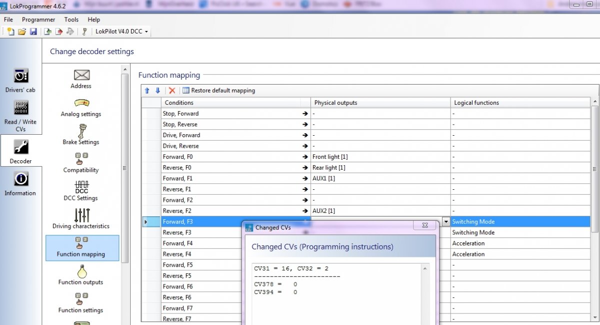

Heb mijn 1602 lok omgesoldeert nu kan ik met F1 sluitverlichting cabine A schakelen en met F2 sluitverlichting cabine B.
Maar wat ik nu wil is het volgende :
Lok + DDM1/(AR/ICR/Berlijn etc
Cabine A met F1 (front en sluit met rijrichting mee) dus F1 geactiveerd reageert deze kant.
Cabine B met F2 (front en sluit met rijrichting mee) dus F2 geactiveerd reageert deze kant.
Kom er met CVs niet uit, heb dit als behulp gebruikt.
https://encyclopedie.beneluxspoor.net/index.php/Schakelen_van_front_en_sluitseinen_volgens_NMRA-norm
Bedoeling is dus, als er een lok met een (vaste) treinstam rijdt dat de verlichting tussen 1 van de cabines helemaal niet gebruikt wordt ook niet als de trein duwt!
Nu is het zo wanneer ik mijn DDM-1 wil duwen brandt de front wel tussen de DDM balg en 1600, zet ik dit uit tja dan gaat de front van de DDM-1 ook uit dat moet niet  ;D
Ik gebruik een MultiMaus (z21Start) systeem.
Iemand advies  (y)?

  • Berichten: 6450
Re: Front en sluitverlichting met F0 F1 F2 enz
« Reactie #3 Gepost op: 05 March 2018, 19:34:41 »
Is dit de bedoeling:
Hier een uitleg van de mogelijkheden van de software van de LokProgrammer.

btw, met de Lopi v4 standaard kun je een hoop niet aanpassen. Ik neem eigenlijk nooit de standaard.

bellejt
  • Berichten: 2517
« Reactie #10 Gepost op: 06 March 2018, 11:27:35 »
met een gewone lopi v4 kan je dat makkelijk aan elkaar koppelen in de eerste kolom.Je kan dan ook de sluitlichten doven als de witte lichten niet branden onder dezelfde functieknop.

...bij een duwtrein wil je alleen sluitlicht en geen front verlichting, bij trekkend, geen sluitlicht maar wel frontlichten ;).

  • Team encyclopedie
  • Berichten: 4655
« Reactie #12 Gepost op: 06 March 2018, 12:48:34 »
Daarom is het ook "slimmer" om niet alleen de sluitseinen los te schakelen maar om per zijde van de loc het correcte beeld (richting afhankelijk) te schakelen. Dan hoef je alleen met koppelen de juiste functie te bekrachtigen en de rest gaat vanzelf met het wisselen van de richting. Ook hier kan je er tig invullingen aan geven maar bijvoorbeeld:
F0 = Rangeersein
F0 + F1 = Cabine 1 wisselend met rijrichting
F0 + F2 = Cabine 2 wisselend met rijrichting
F0 + F1 + F2 = Wisselende verlichting met de rijrichting aan beide zijden
Koppel je dan rijtuigen aan zijde 2 zet je F0 en F1 aan en je bent klaar. Zelfs bij een trek-duw zal de verlichting netjes wisselen en de gekoppelde zijden gedoofd blijven. (y)

Maar de 1600 loks hebben PER kant volgens mij wel hun eigen verlichting draad, de witte en de gele draad, die reageren nu beiden op F0, de sluitverlichting is kruisings eraan gekoppeld, die heb ik nu los gemaakt en met de groene en paarse draad gevoed.
Het liefst wil ik met F1 cabine A front en sluit (wisselend) en F2 cabine 2 front en sluit wisselend, ik ga even uitzoeken waar ik mijn Muis kan updaten, later ga ik wel een programmer of een Digikeijs DR5000 kopen, kreeg ook een advies om een zwart draadje los te solderen in 1 cabine dan werkt de verlichting aan die kant niet maar dat is wel omslachtig als je alsnog de lok voor een andere trein wilt gebruiken.
Rangeer sein op F0 is helemaal leuk, maar daar heb ik dus te weinig functie uitgangen voor op de Lopi 4.0
bellejt
  • Berichten: 2517
« Reactie #14 Gepost op: 06 March 2018, 15:12:21 »
met de lopi v4 doe je dat allemaal gewoon onder een eigen functieknop en hoef je er geen 2 of meerdere in te drukken.Dat doe je zoals ik zij met een voorwaarde in de eerste kolom via locprogrammer. Natuurlijk moeten dan je sluitlichten op een aparte functieuitgang zitten.Kan je makkelijk zelf bijsolderen met een aux 3/4 op een gewone of een dragerbordje.
