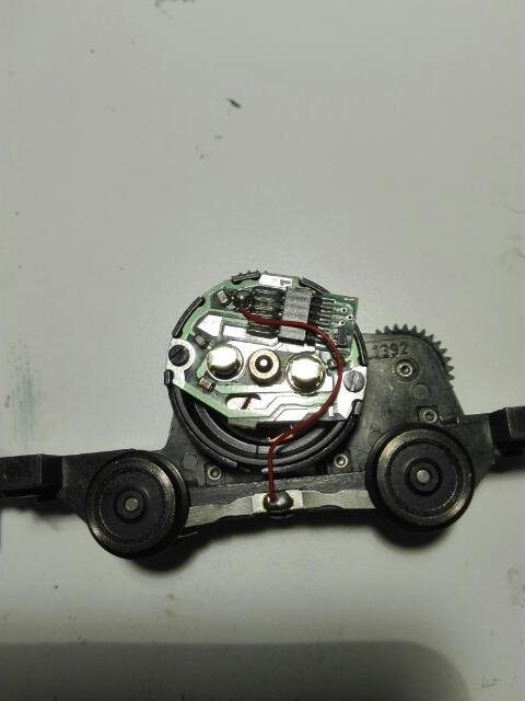

Ik wil nu mijn flm 4306 digitaliseren. Hij is al digitaal voorbereid. Dus moet ik alleen dat dummy plugje eruit halen en de decoder er in te pluggen? Of moet ik nog wat aan de kabel doen?
Groeten Mechiel

volgens mij gewoon inpluggen en hij is digitaal
kabel is gewoon voor de stroom vanaf de wielen

Ja, digitaal voorbereid is digitaal voorbereid.

Helemaal correct. Alleen even goed opletten dat je een decoder met NEM651 aansluiting koopt!

Maar kan ik de draadjes er ook op solderen? Of is de kans te groot dat ik dan het Motorschild beschadig?

Alles kan, maar waarom zou je dan doen?

Heb een decoder met losse draden

Geen enkel probleem. Oranje en grijs op het koolborsteldopje solderen en klaar

Dus de rode en zwarte voor de wielen hoeden niet omdat daar al 1 rode draad voor is? En aan welke koolborstel dop moet de oranje, links of rechts.

En moet de dumy plug eruit of kan die blijven zitten?

Dummyplug eruit. Die geeft bij digitalisering ongewenste verbindingen.
Rood en zwart moeten ook. Ik zou de bruine draad verwijderen en de rode draad direct op die stroomafnemer solderen. De zwarte draad dan op het meest rechter printspoor naast het rechter schroefje.

Dummy plug eruit, rood en zwart links en rechts op de sleper (zie handleiding). Wit en geel naar de lampjes.

Volgens mij heeft dat locje maar één sleper Ruud. De andere pool gaat via het chassis, vandaar aansluiten naast het rechter schroefje.
En verlichting zal er standaard wel niet inzitten.

Wat een gedoe allemaal. Koop gewoon een Uhlenbrock stekker voor NEM651 Art.no:71641 draadjes eraan solderen en klaar.

Kun je er niet gewoon een decoder met 6 pinnetjes inzetten ? Hoef je geen draden te gaan solderen.
