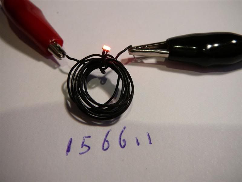

15 May 2009, 15:00:23 »
Ton,
Hierbij wat foto's met de aandrijving servo.
De mini leds met aansluidraden.(conrad)
Hopelijk voldoende beeldvorming zo niet dan verneem ik dit wel.
wil.
